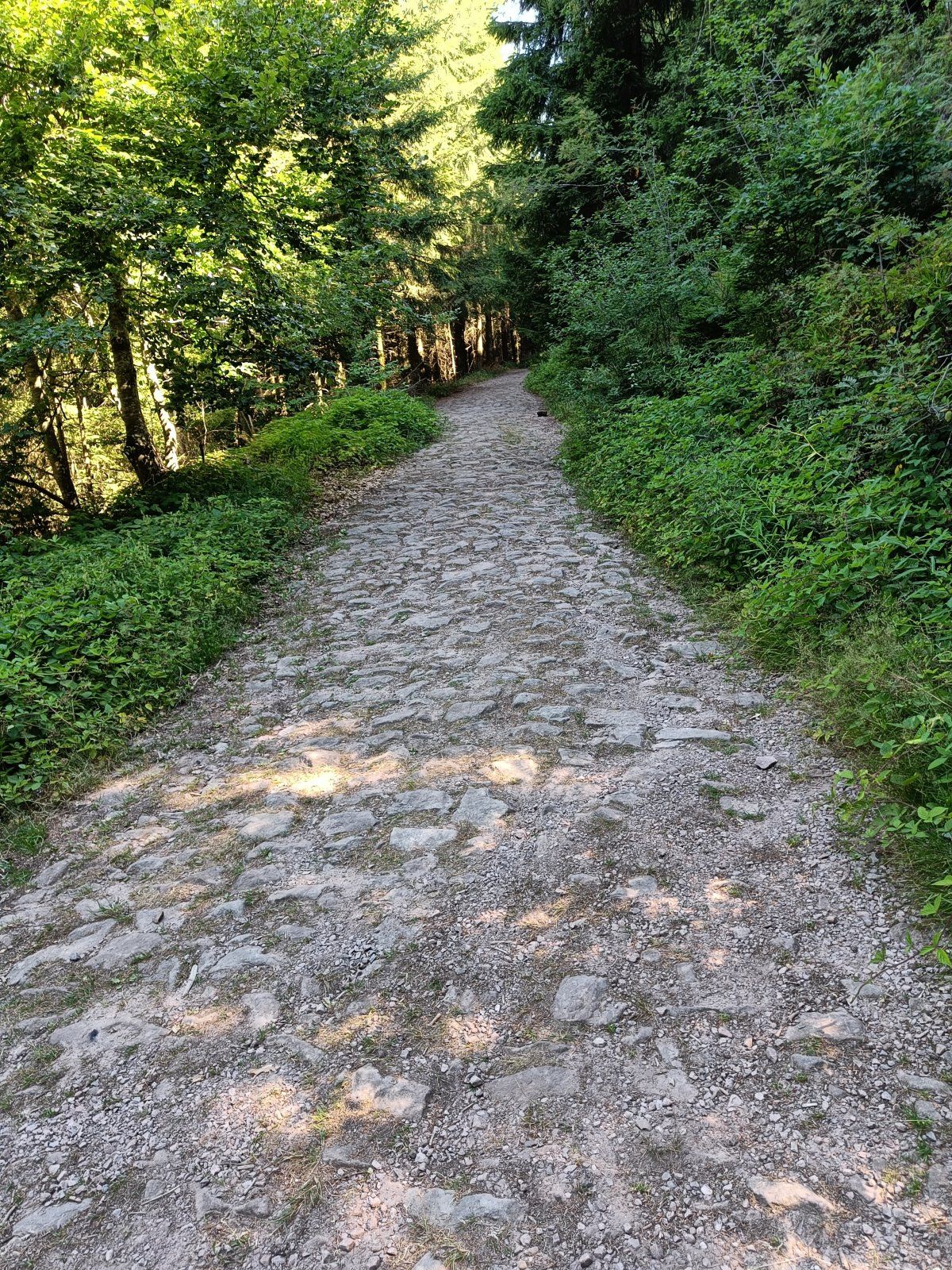

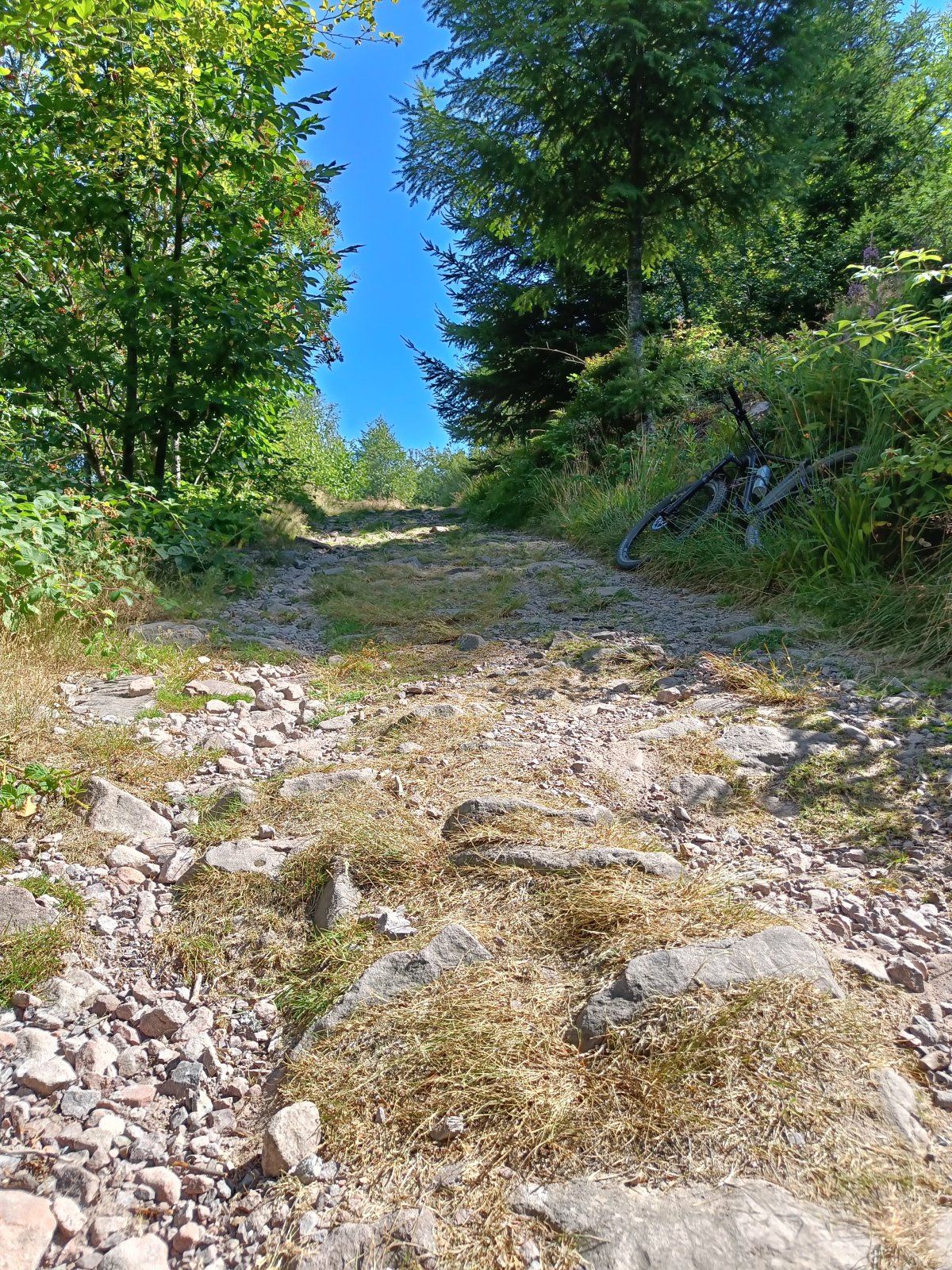

Bin jetzt beim Thunder Burt auf 1,5 hinten und das passt bei 75kg derzeit sehr gut.
Habe ihn heute Mal etwas mehr ran genommen. Bild 1 ist seine Parade Disziplin bei Bild 2 kommt er hier und da schon Mal ins Rutschen Berg auf. (Ist steiler als es aussieht)

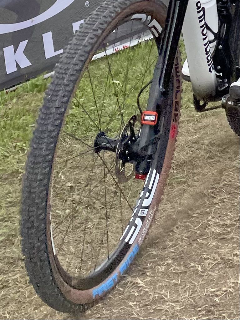

Sorry aber es glaubt doch wohl niemand hier im Forum das die Pros XC Reifen mit >> 700g fahren, geschweige denn, dass das eine gute Idee ist. Für uns Hobbyfahrer sollte es unerheblich sein :bier:
Wüsste nicht, dass Schwalbe spezielle Pro Serien hat. Noch nicht mal Gerüchte darüber.
Die der Buli und DM sahen die Schwalben auch sehr normal aus.
Und ob Schurters 170tpi Aspen viel leichter ist keine Ahnung. Im XC fast ohne jeglichen Asphaltanteil ist’s auch nicht so relevant und Pannenschutz bekommt noch mal ne andere Bedeutung
Gerade im WC haben die Pros doch die blaue Aufschrift "First Ride"
