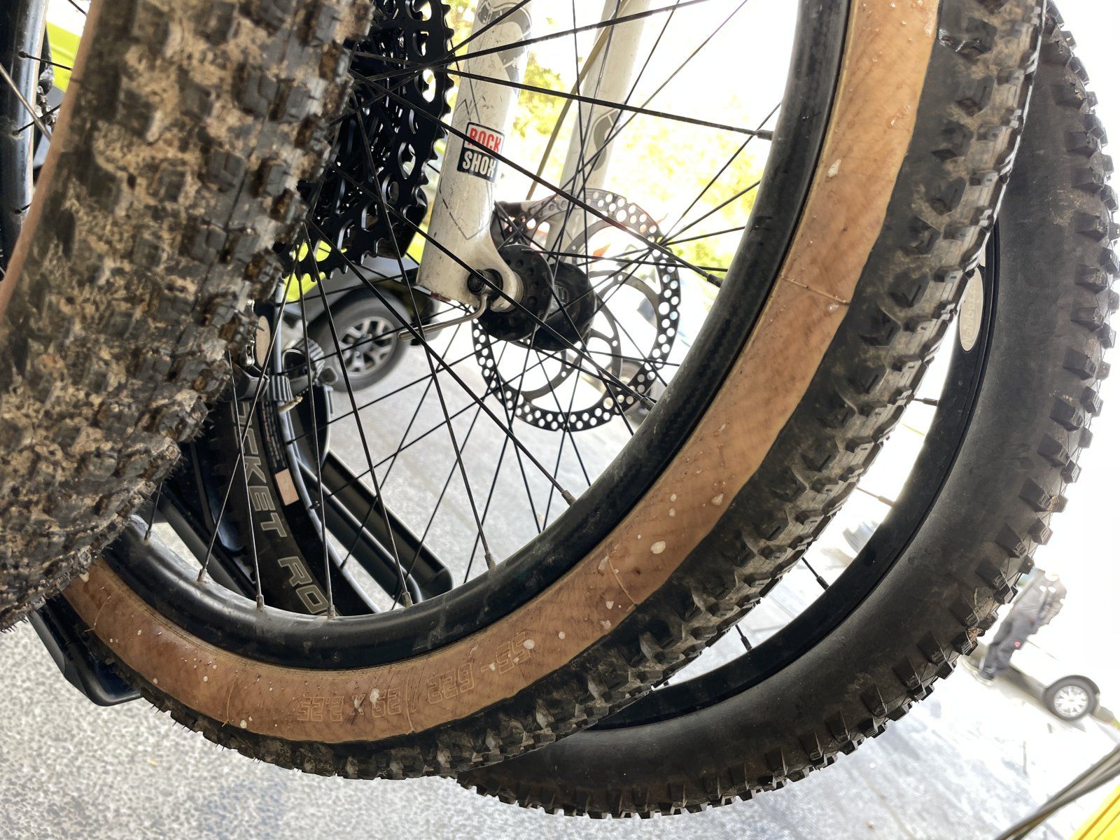

@Hemacher drum hab ich im Puupstrockenen, also dieses Jahr alles ab Mai quasi, den Cross vorne probiert.
Der hat auch mehr Gummi am Boden.
Hat sich bewehrt bei mir Hobbyrutscher.
Oder gleich den Speed.
Den fährt mein Junior v und h so oft wie es nur geht.
Also bei allem ausser schon ernsthaft nass.
Erst dann kommt der Race zum Einsatz.
@dino113
Zuerst vorne, wenns mit dem Speed hinten nicht mehr geht dann auch hinten.
Als 2.4er.
Dann sind die Bedingung aber schon so das ein normaler Mensch gar nicht mehr das Haus verlässt,
erst recht nicht Rad fährt.
Auf 25mm.
Das da war z.Bsp. vorne Race und hinten noch Speed, Marathon.
In Heubach im April bei gleichen Bedingungen Race/Race.
Da war die Strecke natürlich auch anspruchsvoller.
Wenn alles zu spät ist dann auch den Dirty Dan.
Kam aber erst 2x überhaupt vor.

@dino113
Als 2.4er.
Auf 25mm.
Geiles Bild.
Titisee sah an der Marathon DM ähnlich aus :)
Hatte vorne den Race (in 2.2 allerdings), der hat sehr viel Sicherheit vermittelt und Mega gehalten.
Also damit steht der Speed für vorne auf alle Fälle mal auf der zum TESTEN Liste bei mir.
