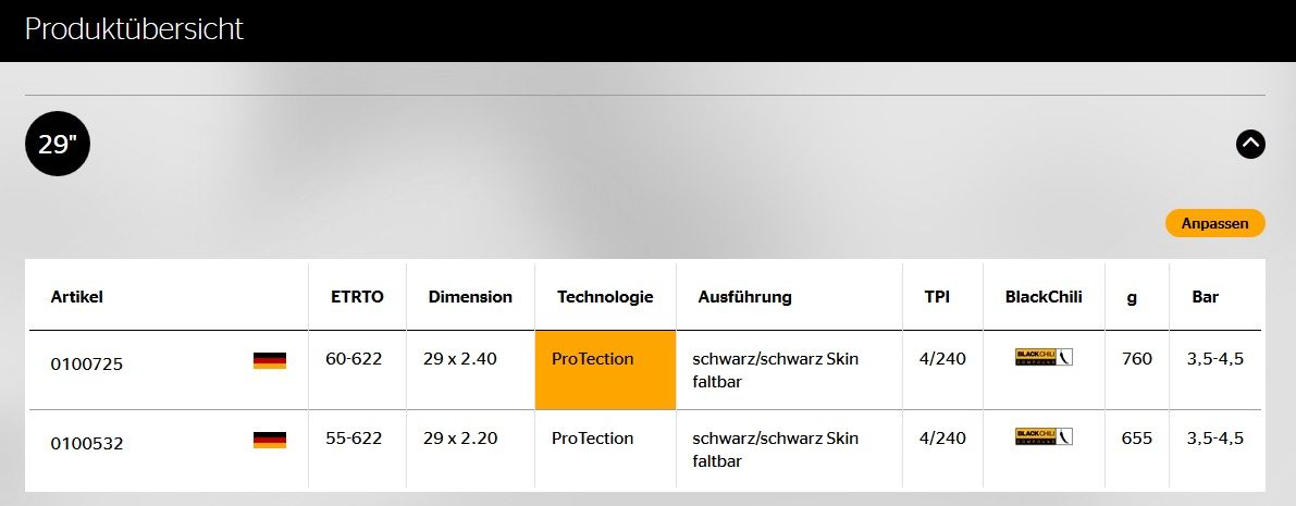

Offizielle Angaben von Conti zum X King
Aber klar, die Felgenhersteller und Laufradbauer freuen sich wie doof über Niedrigdruckfahrer...

Seit ich Gelegenheit hatte meine neuen Syntace W35 Felgen mit günstigen Conti Mountain King 2,4er Reifen zu fahren, bin ich persönlich davon überzeugt, dass die Felgenbreite eine extrem wichtige Rolle spielt: Ich habe die Reifen mit ca.1 bar gefahren und es war echt bombig. Mit den Schwalbe 2,25 ern auf 20 Innenseite Felgen würden ich mit solch einem niedrigen Druck jegliche Kontrolle verlieren. Da geht nichts unter 1,5 bar, besser 2 bar. Dabei habe ich beide mit Schlauch gefahren und ich wiege (dick angezogen) 100 Kilo.Bei Schwalbe (like it or not) steht die Thematik unter "Welcher ist der richtige Luftdruck für meinen Reifen?" (hier: http://www.schwalbe.com/de/luftdruck.html) sehr schön beschrieben. Und in der Conti-Tabelle sind das schon die max. Werte. Leider ohne Gewichtsangabe des Fahrers.
