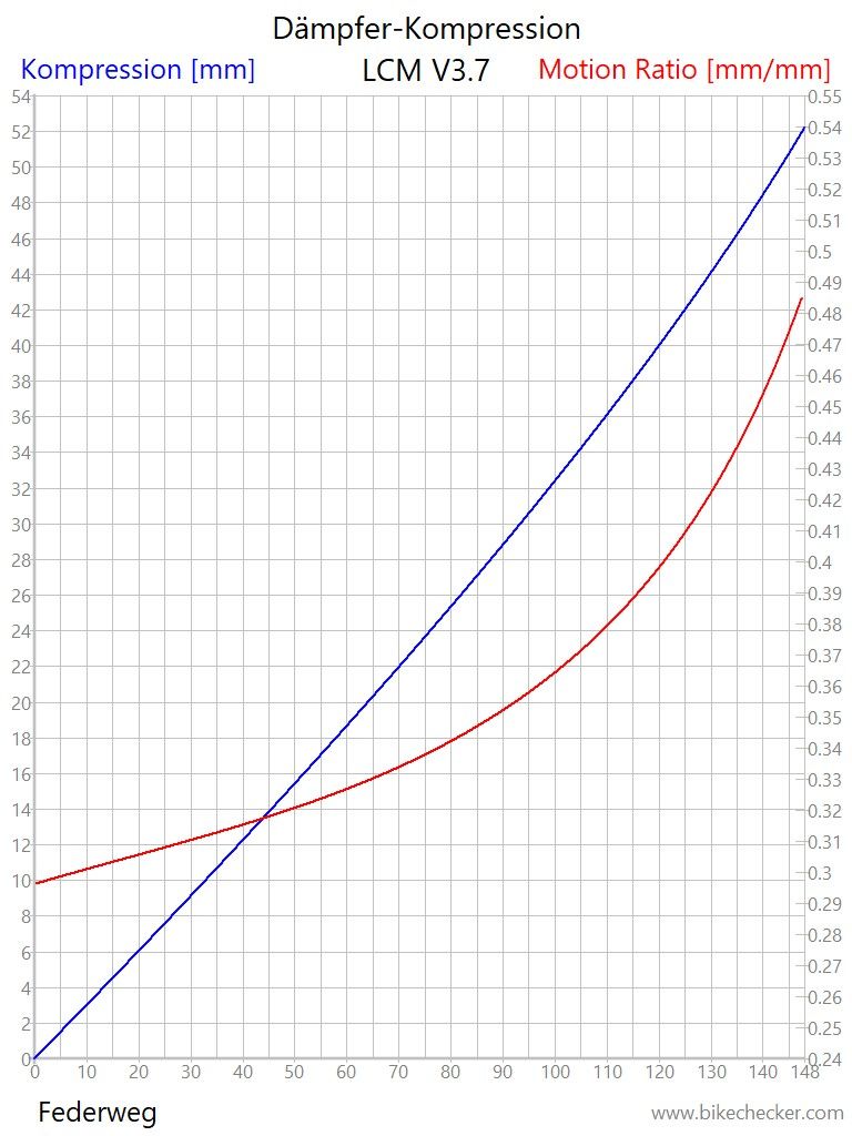

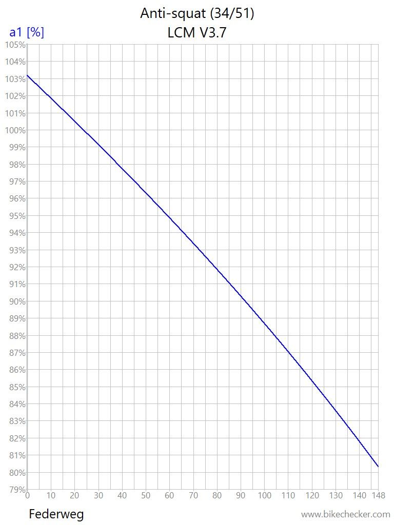

Was hast du denn für eine Geo gewählt und warum? Die LR-Kurve aus Linkage wäre auch interessant zu sehen!
Gratulation!
Die Geo ist eine Mischung aus bikes die ich gefahren bin (die sich gut angefühlt) haben und das ganze optimiert auf meine Abmessungen...
Anbei noch einige Linkage Werte
