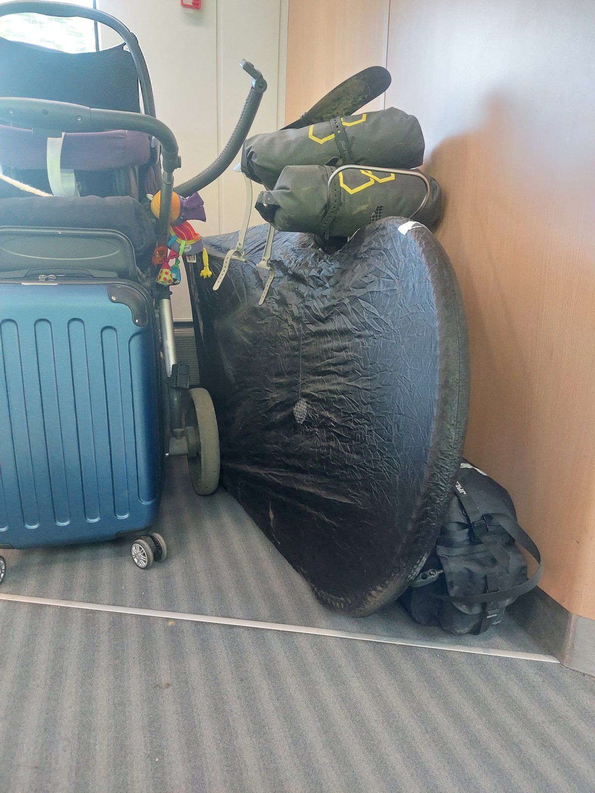

  • Alleine die Tasche meiner gekauften Rinko-Lösung wiegt 255 g und hat flach hingelegt grob die Maße 110 cm hoch x 90 cm breit
was für eine Tasche/Modell hast du?
Im ICE ist der Waggon mit dem Kinderabteil und den Rollstuhlplätzen btw super. Da war ich Ausversehen wegen umgekehrter Reihenfolge gelandet, war aber ein echter Glücksgriff.
Konnte mir den Platz unproblematisch mit einem Kinderwagen teilen.
Plan A war Fahrradabteil gewesen, aber so wars idealer.
Zwischen den 4er-Sitzgruppen

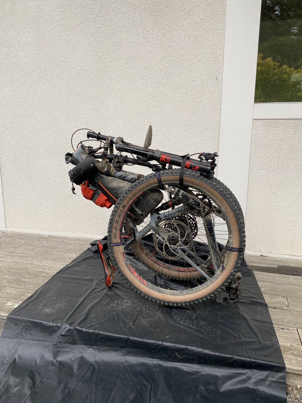

So, natürlich war ich ungeduldig 😀

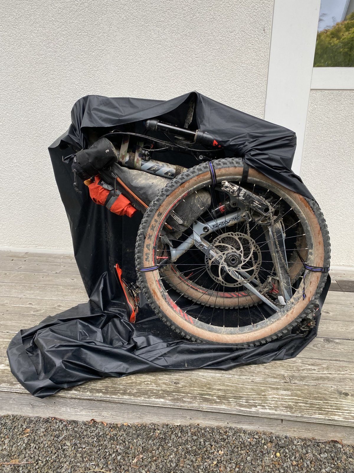

Das ist mein Rad in einem 250x125 cm Stück des o.g. Silnylon (provisorisch zusammengehalten von ein paar Klammern):
Erkenntnisse bisher:
  • die Größe passt. Es dürfte vielleicht in der Länge minimal weniger sein, in der Breite aber nicht
  • das Gewicht wird am Ende bei ~160 g liegen (Einzelteile ohne Garn gewogen)
  • schon das Zuschneiden ohne spezielles Equipment kann man vermutlich vergessen. Meine Frau hat eine Schneidmatte und einen gemeingefährlich scharfen „Pizzaroller“ für Stoff. Selbst damit und mit Holzlatten zur Befestigung war es nicht trivial.
  • das Zeug ist richtig rutschig. Sei(d) klüger als ich und setzt das Rad erst drauf sobald das Paket aus Rahmen, Laufrädern etc. komplett verschnürt ist.
Als nächstes kommen dann die Schlaufen und Schnüre zum abspannen / zuziehen dran. Parallel habe ich noch ein paar Ideen um das restliche Rinko-Zeug leichter zu machen.

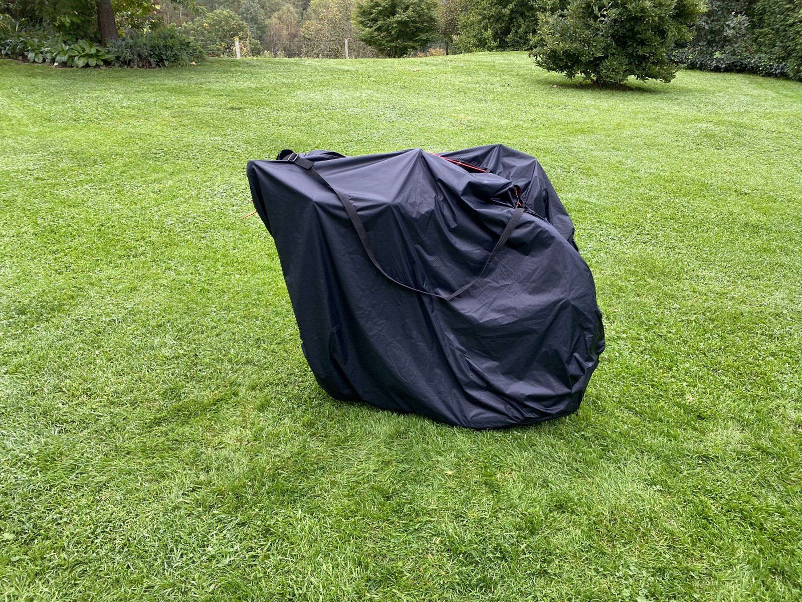

Good News, Everyone!

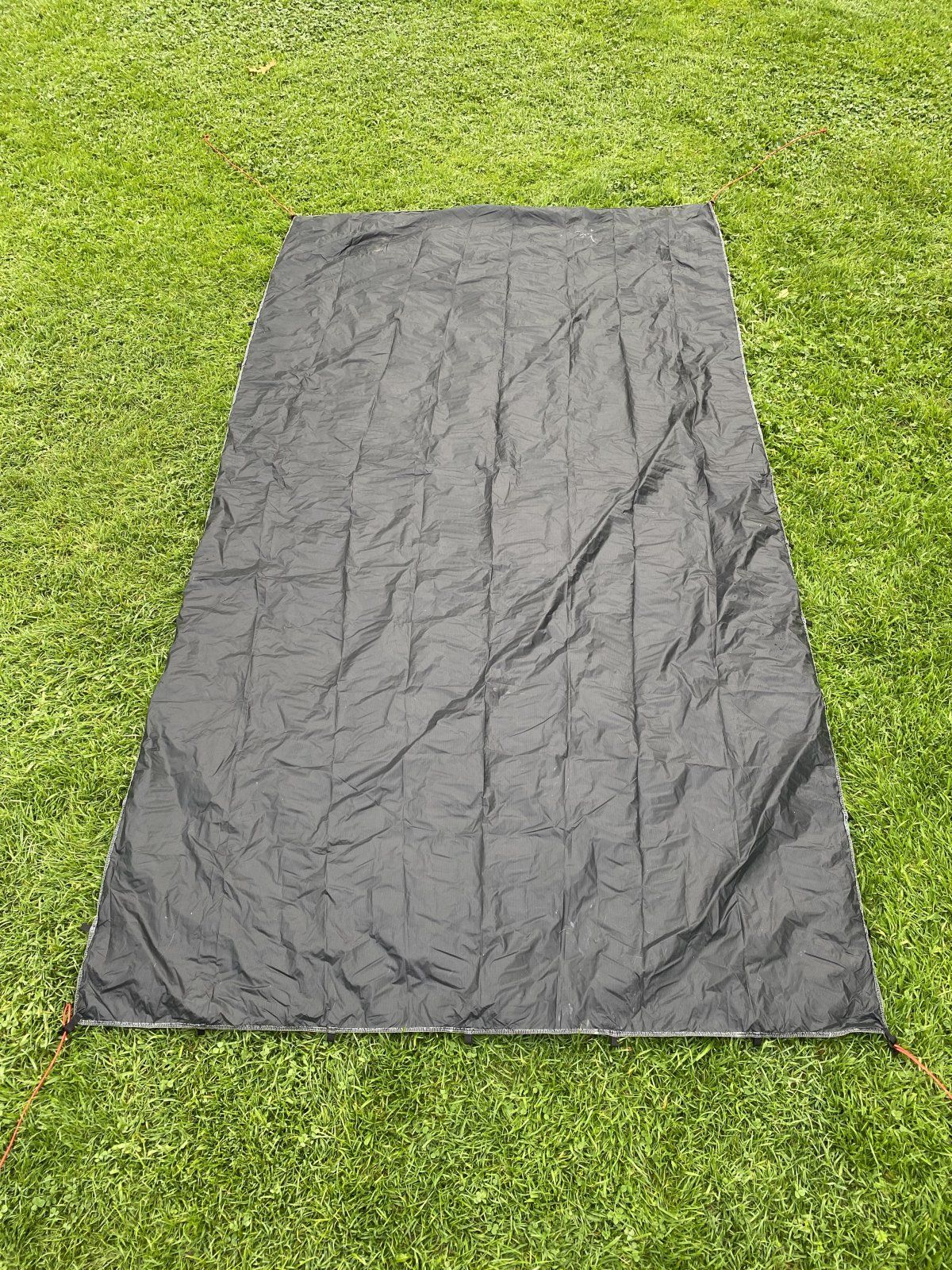

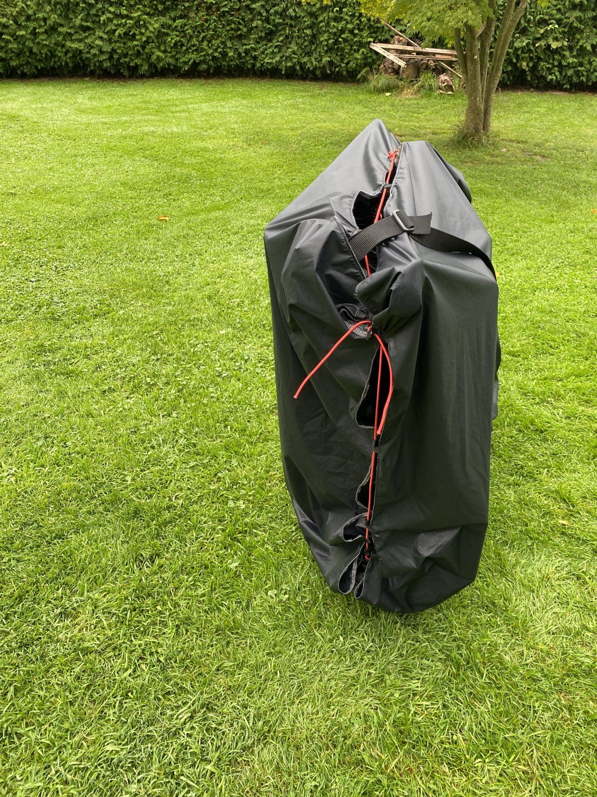

Ich habe die Länge doch noch etwas reduziert, jetzt sind es 230 cm. So passt es für mich besser als Groundsheet.

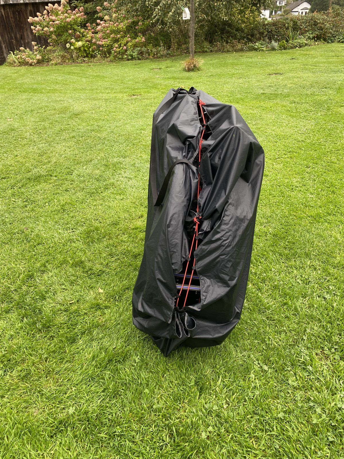

An den Ecken sind mit diagonalen Schlaufen Linelocs befestigt. Ansonsten sind in der Mitte jeder Seite sowie alle ~20 cm lotrechte Schlaufen.
Die orangenen Schnüre sind 3 mm elastische Kordel mit geknoteter Rettungsschlinge an einem Ende. Zum abspannen kommen die Schlingen über die Heringe. Im Taschen-Modus werden damit die Kordeln an den jeweils gegenüber liegenden „Endschlaufen“ befestigt.
So ist alles ordentlich zu und die Kordel kann ein bisschen nachgeben um den dünnen Stoff zu entlasten.

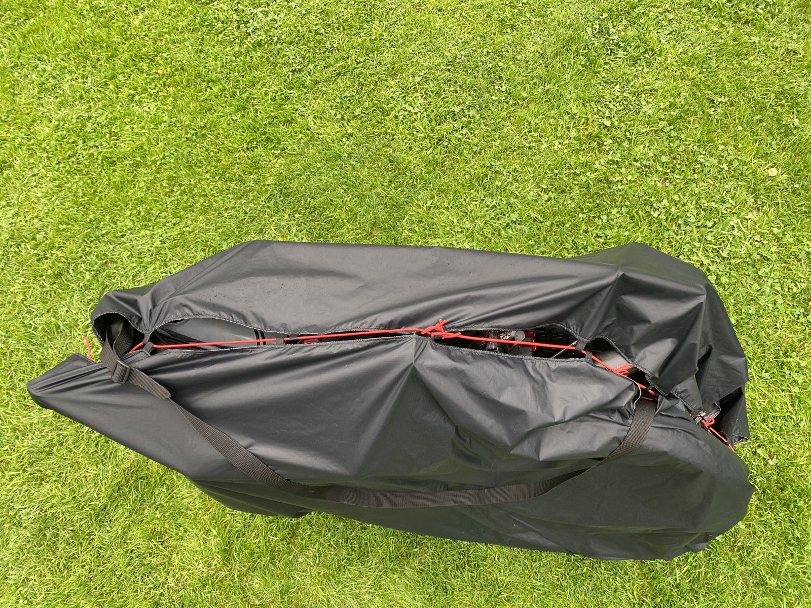

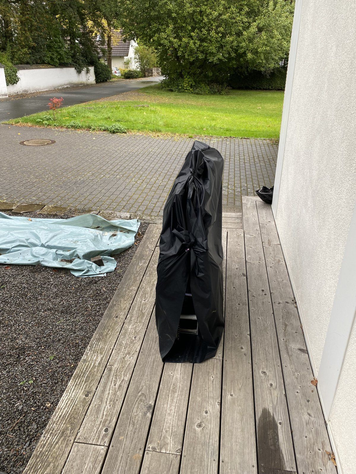

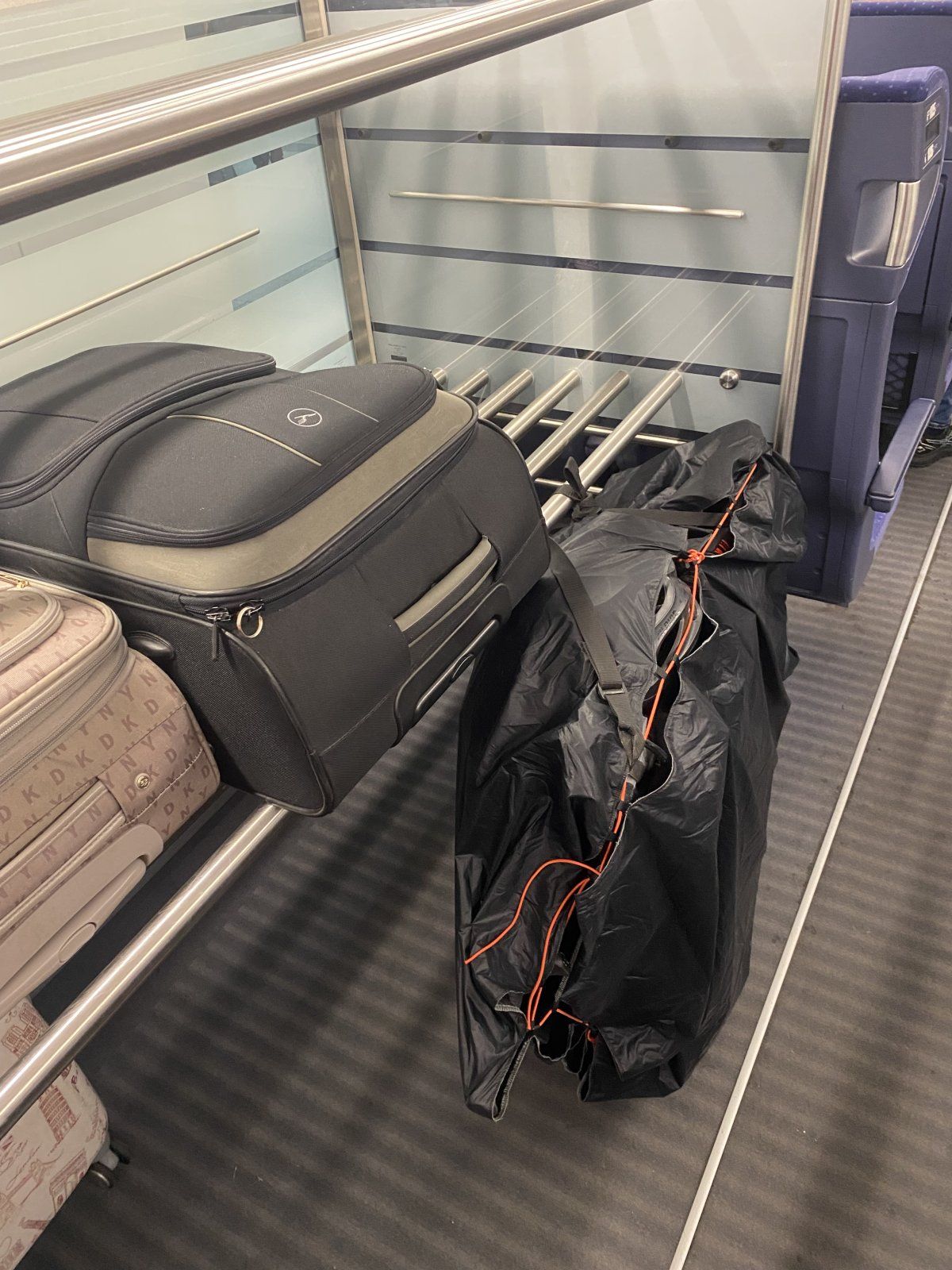

Es ist definitiv einfacher, das Rad einzupacken als mit der gekauften Tasche: Die muss immer ziemlich Wurstpellen-artig drübergestreift werden und hat dabei vermutlich schon viele ihrer heutigen Schäden genommen.
Meine Überlegung zu dreckiger und sauberer Seite ist, dass Boden unterm Zelt und Rad meistens dreckiger sind als Zeltboden und ICE-Teppich. Also werde ich es so herum benutzen. Durch die umlaufende Naht kann man die Seiten gut unterscheiden.

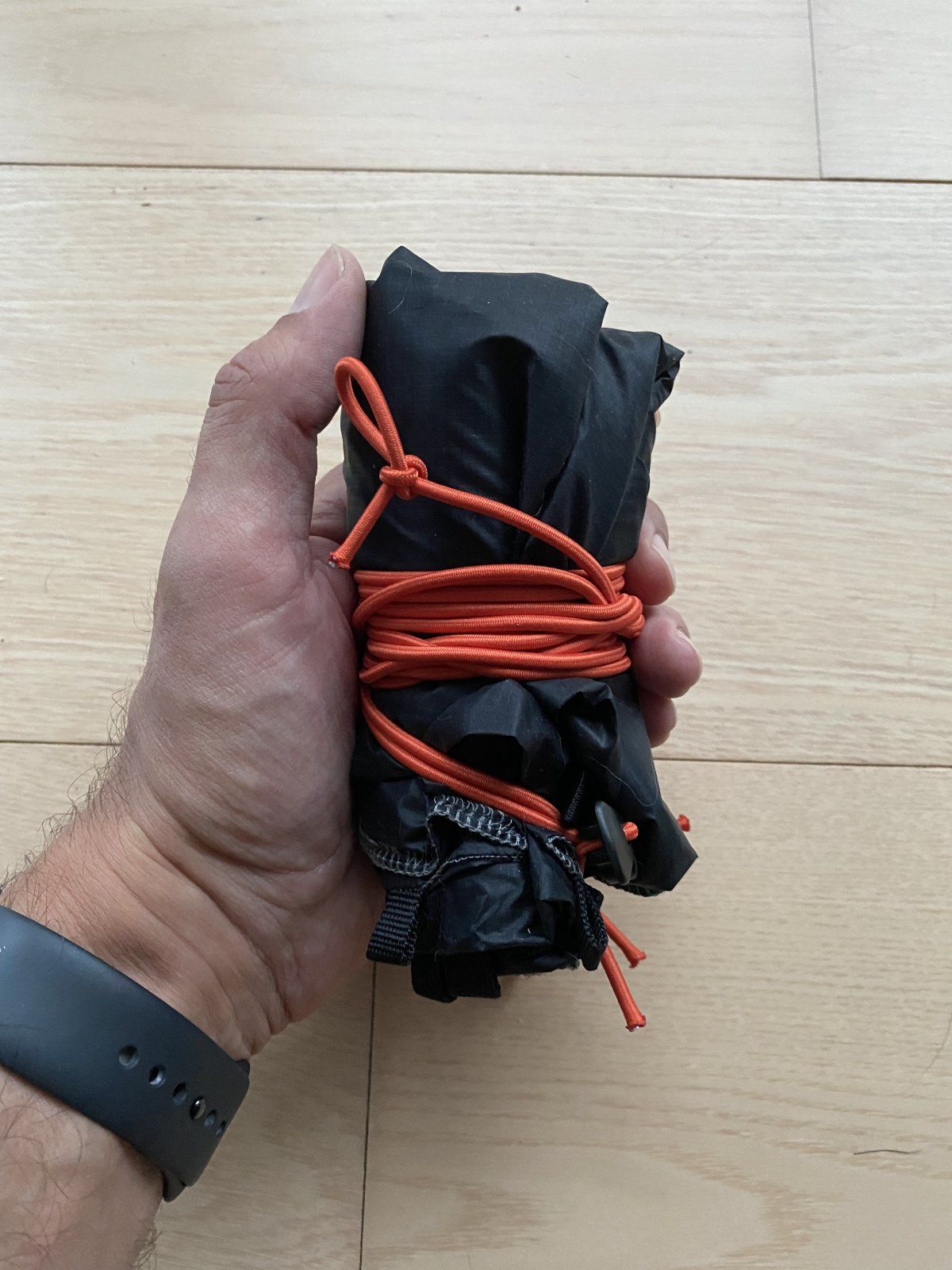

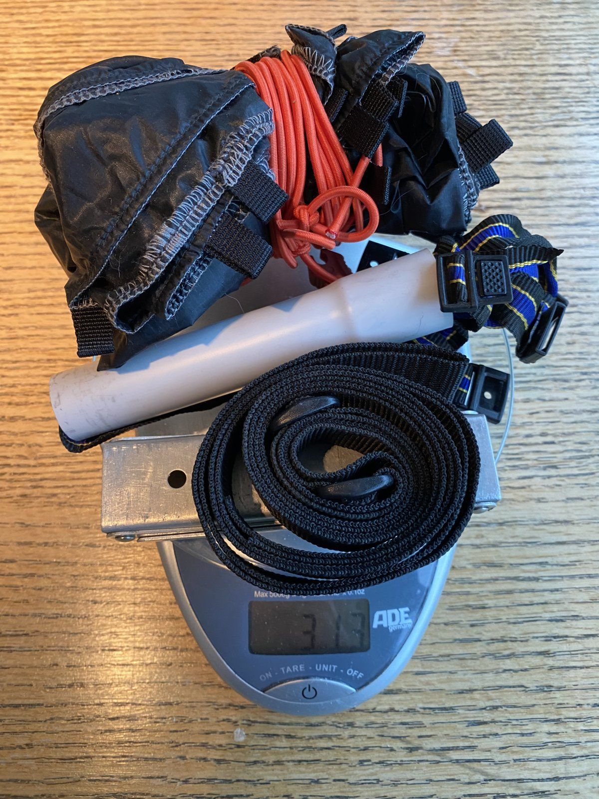

Packmaß und Gewicht sind sehr angenehm:
Der komplette Kit liegt jetzt bei 313 g, davon sind 162 g die Plane und Schnüre.

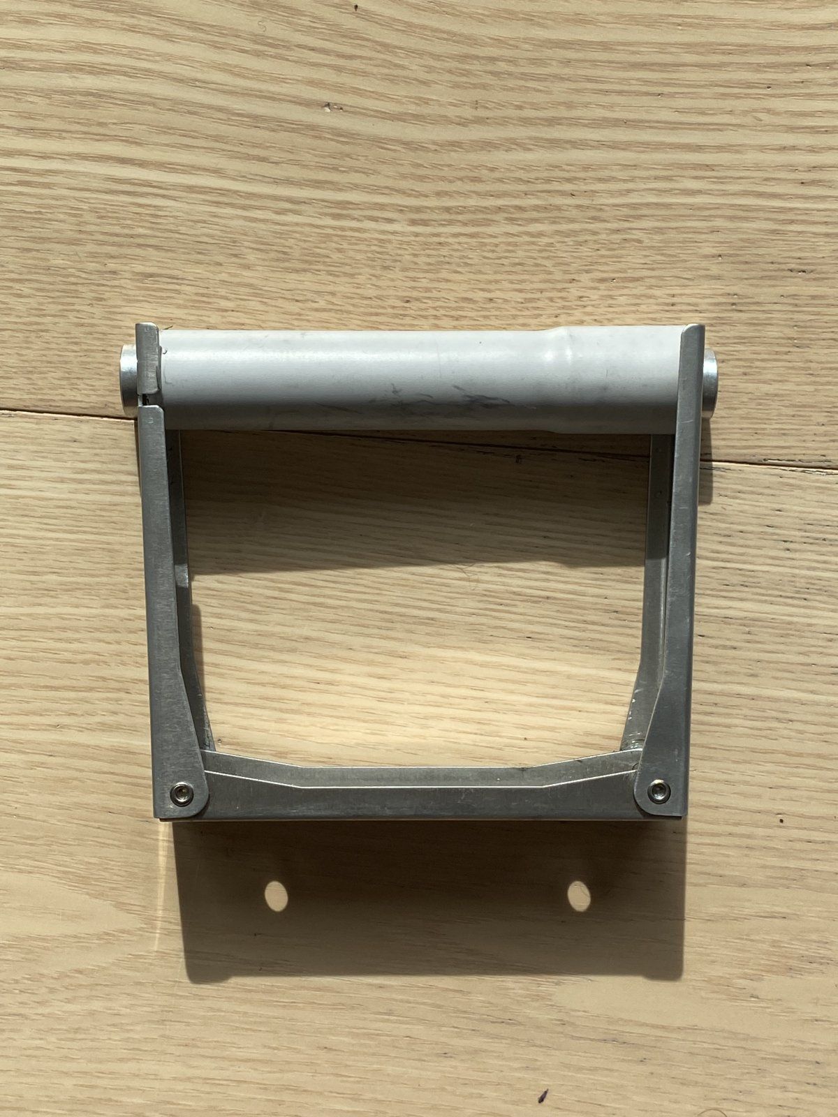

Die absolut solide und schön gearbeitete Achsenhülle aus Voll-Alu habe ich durch ein passend gesägtes Stück Kunststoffrohr ersetzt das ich noch im Keller rumliegen hatte. Da lassen sich auch prima die Spannriemen reinstopfen, was das Packmaß noch weiter reduziert.
Vom Original Rinko-Kit habe ich folgendes behalten:
  • 3 dünne Spannriemen mit Schnellverschluss
  • faltbarer Achs-Ständer
  • Schulterriemen
  • 2 Achs-Abstandhalter-Ringe
Selbst hinzugefügt habe ich neben der Tasche nur 2 Brems-Spacer. Die 2 zusätzlich benutzen Spannriemen zähle ich nicht dazu (und sind dementsprechend auch nicht mitgewogen), da sie sonst Dinge am Oberrohr befestigen.

Das mit dem PVC-Rohr hab ich leider nicht verstanden. Wofür ist das da?
Der klappbare Ständer verhindert, dass das Rad auf dem Schaltwerk steht. Das Rohr verhindert, dass er in Benutzung zusammenklappt oder sich verdreht.
So sehen die Teile zusammen aus, durch kommt die Steckachse:

Woher sind die Teile/Klappkonstruktion?
Aus was/wie hast du diesen Alu-Ständer gemacht?
Der Ständer ist gekauft.
Keine Ahnung, obs sowas mittlerweile auch in Europa gibt. Rinko ist hier halt noch ein ziemliches Nischen-Thema.
Ich habs Anfang letzten Jahres zusammen mit der Tasche halt in Japan bestellt. Hat etwas gedauert und etwas gekostet, war aber für mich beides im Rahmen.
Gibt es mittlerweile auch hier in Deutschland:

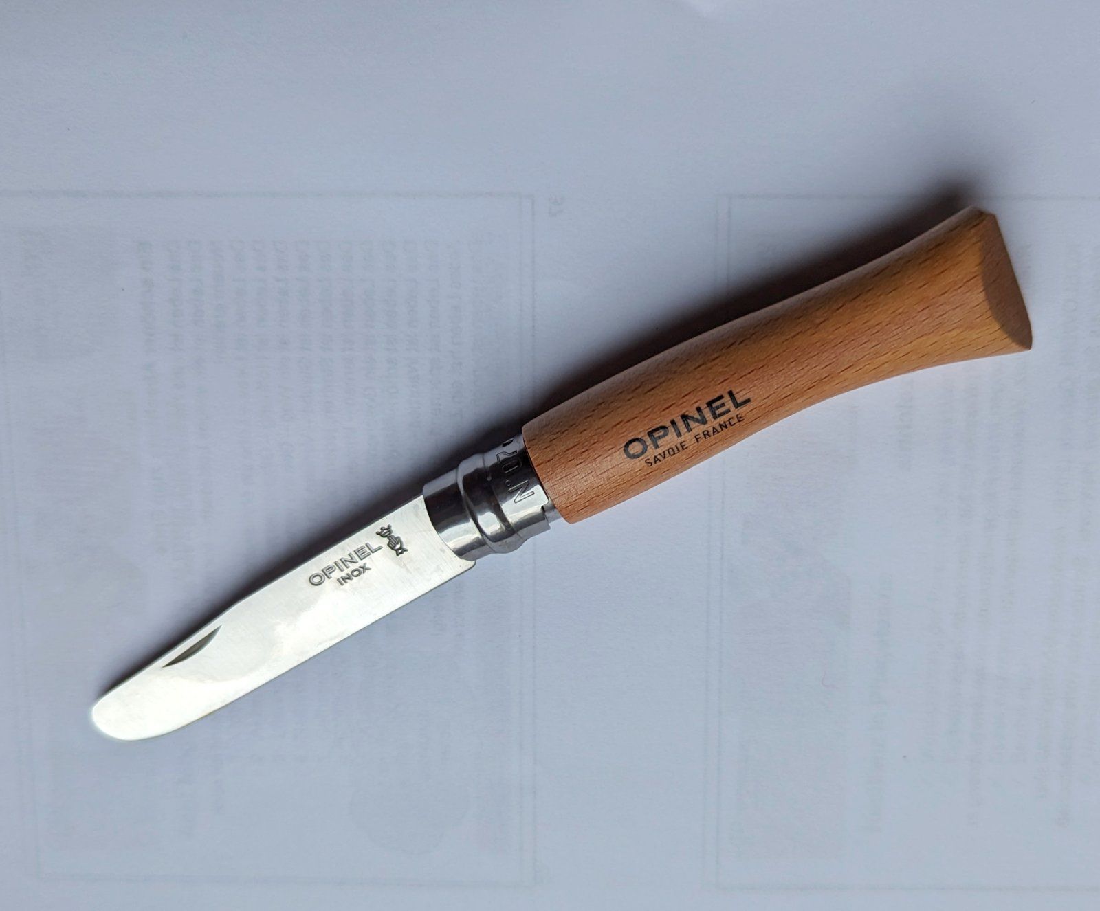

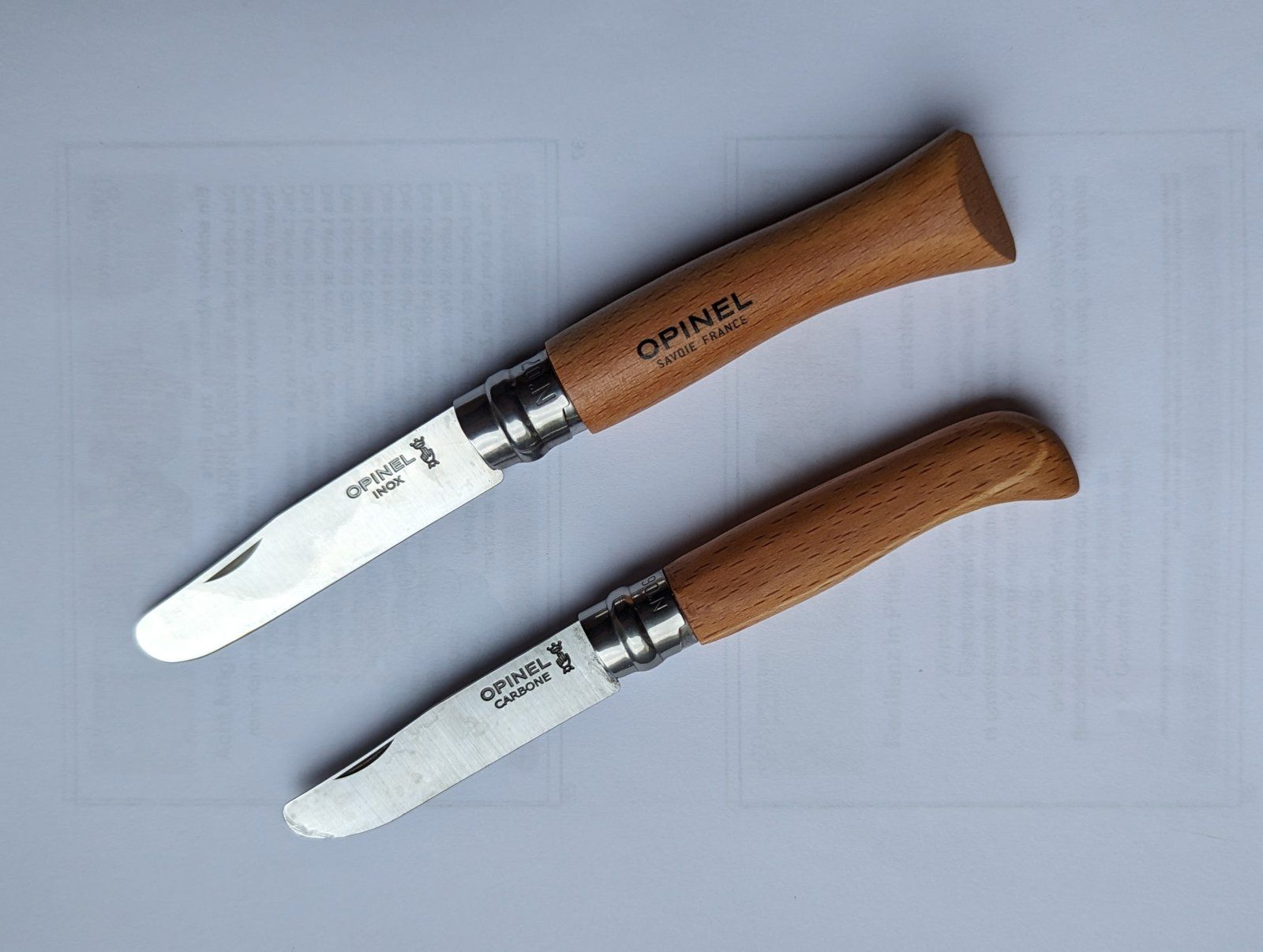

Opinel No7 Kindermesser
Und weil wir bei Light Bikepacking sind
Opinel No6 (kleinere haben keine Arretierung) bearbeitet.
