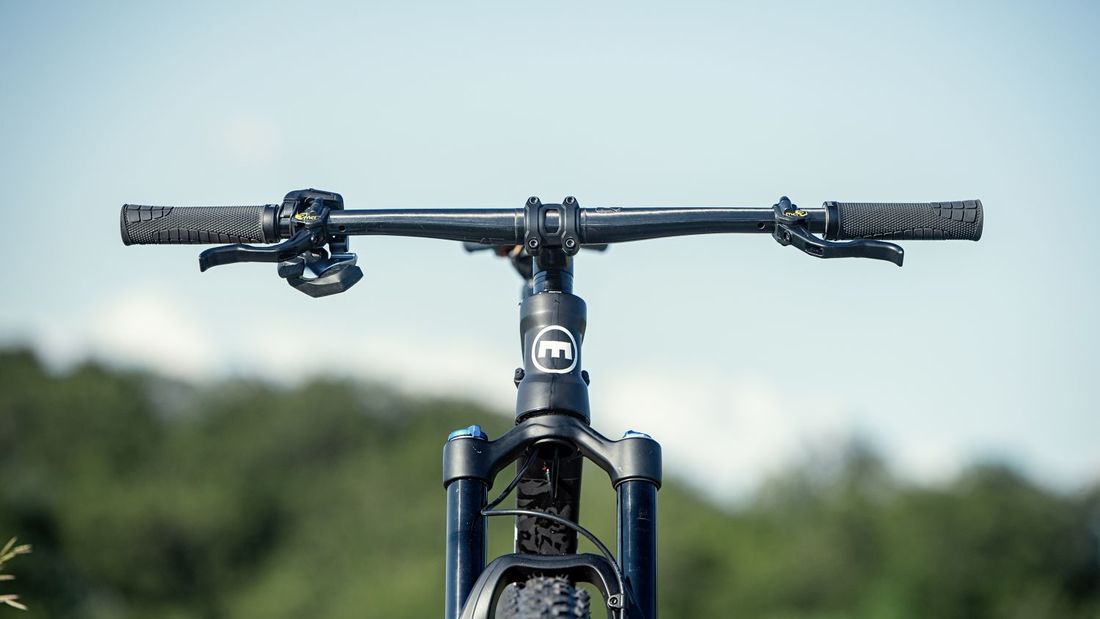

Sieht so das Cockpit der Zukunft aus? Magura präsentiert im Rahmen der BikeStage 2020 das extrem cleane und voll funktionstüchtige MCi-Konzeptbike. Was es mit der Cockpit-Integration von Magura auf sich hat und wann sie an euer Bike kommen kann, erfahrt ihr hier!

Also ich kann da nichts sehen, da alles innen verlegt wurde und es in diesem Beitrag auch keine Explosionszeichnung dazu gibt.
Wo soll dieses Setup den noch besser aussehen?
Die Leitung der vorderen Bremse ist nun vom Vorbau zum Bremssattel sichtbar anstatt vom Bremshebel zum Bremssattel. Vermutlich auch direkt mit dem Nachteil, dass die Leitung beim Einfedern immer "schön" aufbaucht. (Vermutlich wurde auch genau deswegen die Leitungskupplung in den Halter an der Gabel gequetscht, damit die zumindest dann da fest ist und nicht bei jedem Einfedern hin- und herrutscht...)
Es wurden also vermutlich 10-20cm sichtbare Leitungslänge gespart und dafür der ganze Krampf mit Speziallenker mit Löcher, Spezialvorbau, Leitungskupplung, längere Leitungslänge, Mehrgewicht, schlechtere Wartbarkeit usw usw. eingegangen.
Abgesehen davon find ichs genau wie @GrazerTourer so sogar hässlicher als klassisch verlegt.

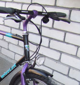

Erinnert mich ein wenig an alte Zeiten da kam Das Bremsseil auch unten aus dem Vorbau:
Und wie es besser aussehen könnte?
Zum Beispiel so wie es Magura 2019 noch vorgestellt hat, auf der Webseite zeigt, oder so wie die Trickstuff/Intend/Beast Kreation mit Leitung durch den Gabelschaft.

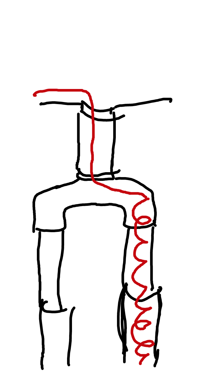

ich stell mir ja eine Verlegung durch das Tauchrohr vor bei der die leitung spieralförmig in der Gabel läuft und alles Federrelewante wie bei einer lefti auf der andren Seite ist :-)
und einen elektrischen lockout natürlich.
