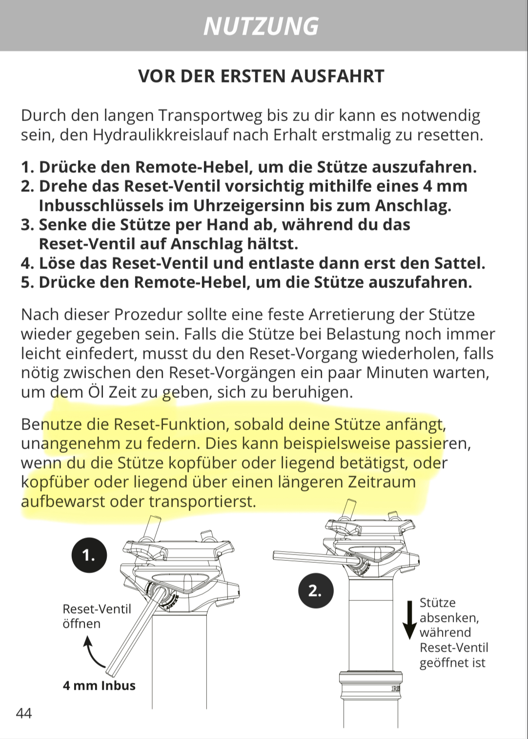

Mal eine andere Frage: Ich hab eine brandneue V2 auf V3 selbst umgebaut. Leider bei der Reduktion des Hubs eine riesen Sauerei verursacht, musste dann alle Innereien wieder zusammen setzen und neu mit Öl (Bikeyoke Sanguine) befüllen.
Jetzt sackt die Stütze im ausgefahrenen Zustand bei Belastung ein paar mm ab und läuft teilweise auch nicht ganz so butterweich, wie ich es kenne.
Kennt wer das Problem? Stören tut es mich nicht, ist einfach etwas unschön ;-) @Sackmann weißt du hier zu helfen?

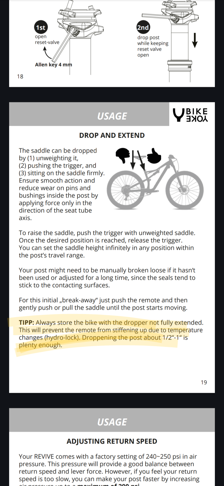

Ich meine mich zu erinnern, dass ich irgendwo gelesen habe, dass die Stütze leicht eingefahren im Bike abgestellt werden muss. Kann das jemand im entsprechenden Dokument belegen?
Finde es leider nicht mehr.
Nach meiner Erinnerung kein "Muss", aber eine Empfehlung von Sacki höchstpersönlich. War aber glaube ich hier im Forum und nicht in der offiziellen Bedienungsanleitung. Da gings um größere Temperaturunterschiede und dass der Hebel sich nicht mehr betätigen ließ.
Ja das stimmt. Steht so im Revive Manual auf Seite 19
Habe eine neue Bikeyoke Revive 3.0 eingebaut abw leider setzt sie sich unter Belastung. Leichter Handdruck reicht aus auch bei gelöstem Zug. Brauche ich direkt einen Service?
