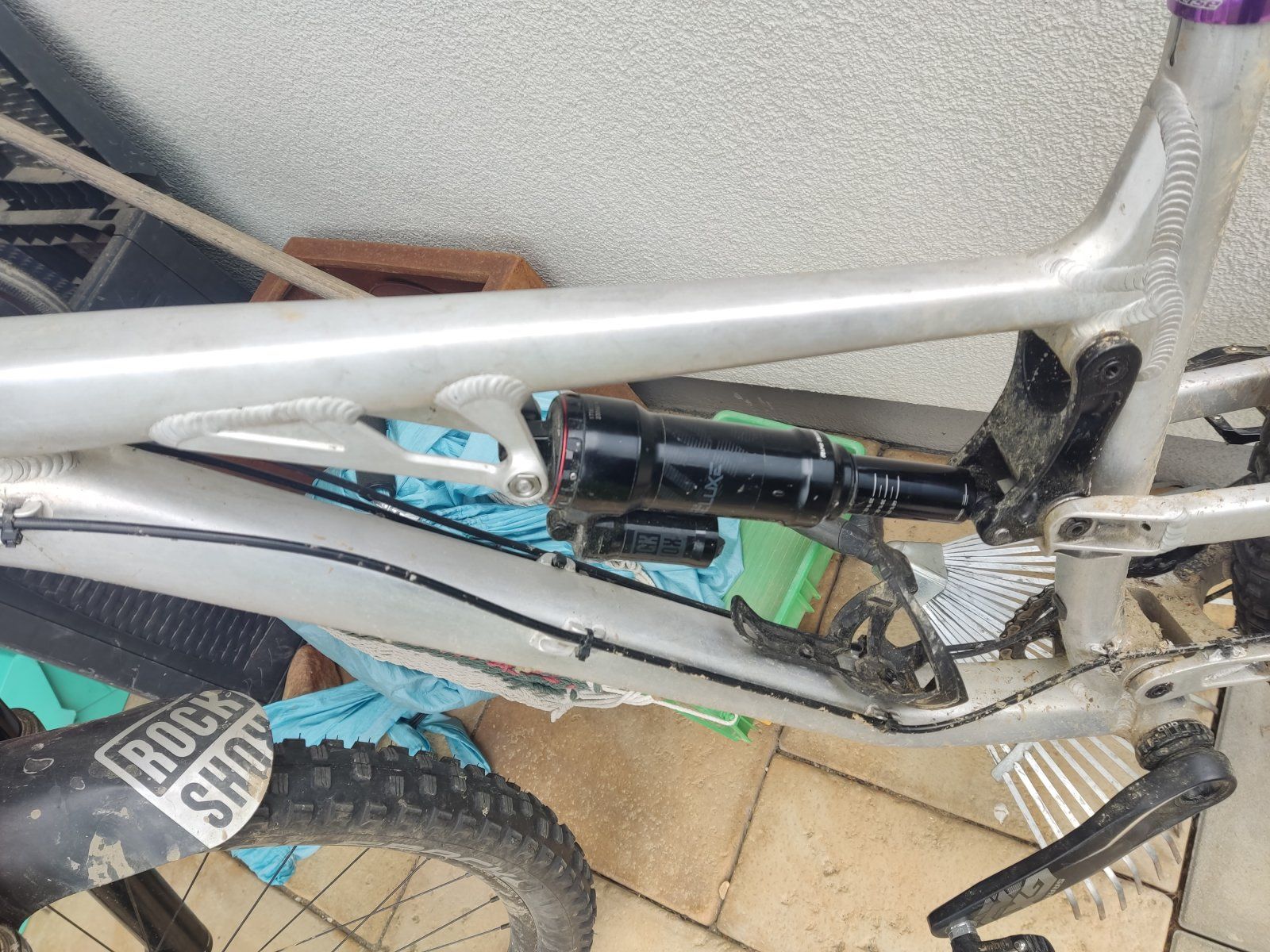

so ich hab nun die erste ausfahrt mitn bird hinter mir und bin grad am dämpfer justieren .... hat sich etwas unausgewogen gefahren. hab nicht viel zeit investiert sondern nur den sag ganz grob eingestellt und wollt mal sehen wie es sich so verhält.... (Die front war etwas zu hart, und dadurch halt wenig harmonisch)
grundsätzlich hats handling sonst aber gut gepasst, und der trail war jetzt eher wohlfühlhometrail.
jetzt ist mir erst aufgefallen dass hinten ein dämpfer mit "nur" 60mm Federweg verbaut ist .. dh ich hab halt somit absolut weniger federweg und eine etwas progessiveren hinterbau oder ?
gibts sonst irgendwelche "negativen" auswirkungen aufs biken bis auf den verringerten federweg ?

Was hast du für ein Dämpfer verbaut? Schau mal ob da nicht noch eine Scheibe verbaut ist welcher den Hub beschränkt.
Einen rs monarch + 230x60 select oder rc, auf jeden fall kein lock out. (Jahrgang 2017)

Also wenn du einen Dämpfer mit 5mm weniger Hub verwendest, ergibt das ca. 15mm (Schätzwert) weniger Federweg.
Somit darfst du bei der SAG Einstellung dann nicht z.B. 25% von 150mm FW (welchen Bird ja bei 65mm Hub angibt) heranziehen, sondern entsprechend von 135mm Federweg...
Ebenso kappst du mit den fehlenden 5mm Hub die Progression am Ende des Federwegs... Wundert mich nicht, dsss es sich "komisch" anfühlt...

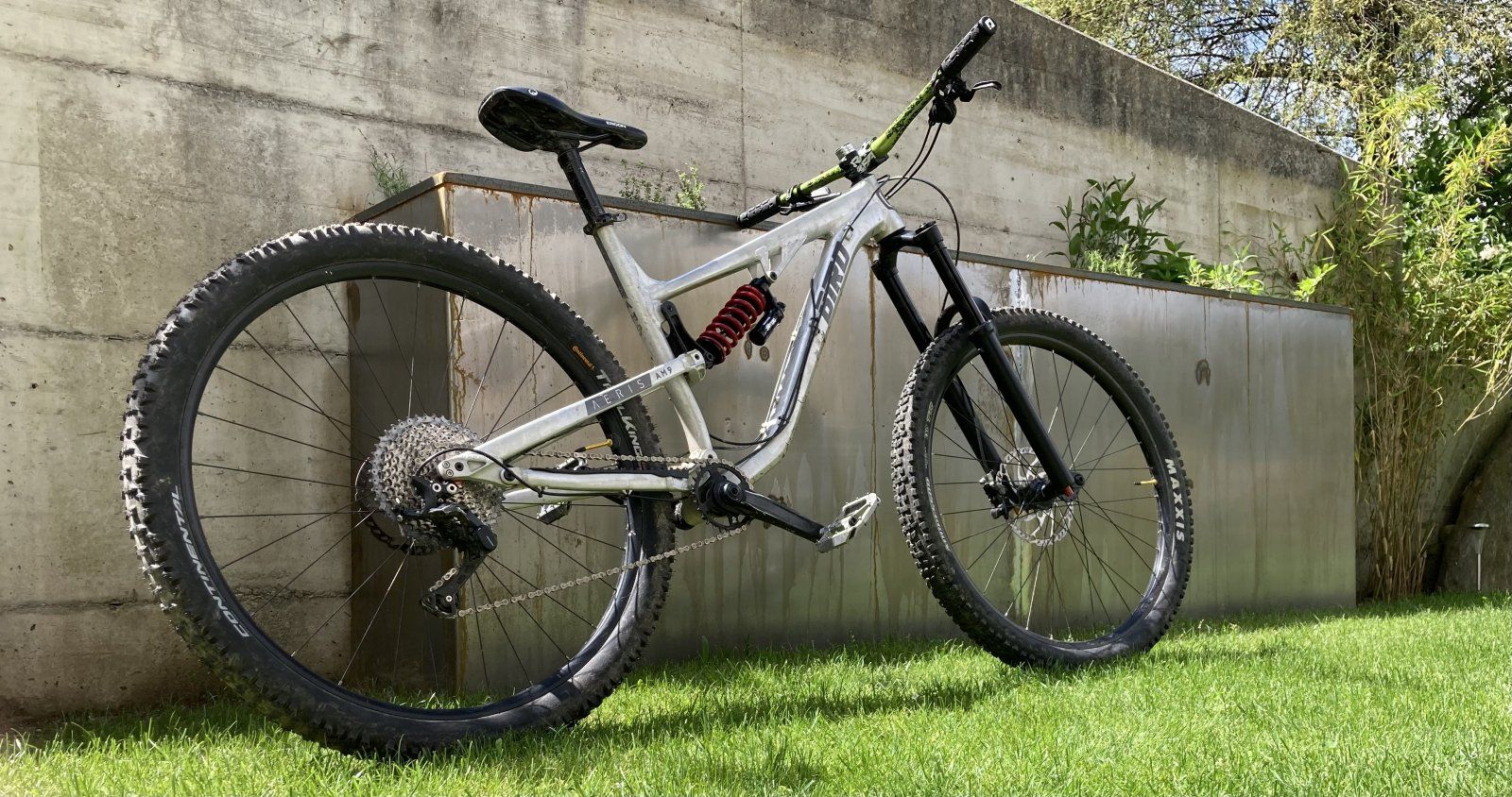

Habe jetzt auf Coil umgestellt - während mir die Gabel (MRP Ribbon Coil) wirklich super taugt, bin ich beim Dämpfer noch nicht so überzeugt. Vielleicht braucht er einfach mehr Zuneigung 😀.

hab mir auch den coildämpfer bestellt, mangels alternativen aber doch den mitn "falschen" tune .... bin auch gespannt ob ich damit warm werde, denke aber dass es zu mir ganz gut passt !, welche Feder bei welchen gewicht hast verbaut
Ich habe wenig Vergleiche. Aber ohne Lockout wollte ich meinen Coil Dämpfer (DVO Jade X, vorher TOPAZ T3 AIR) nicht im Bird fahren. Sonst finde ich den Coil viel besser, da ich mit dem progressiven Hinterbau (erste Generation AM9) doch ganz schön zu kämpfen hatte. Alternative zu Coil wäre das alternative Linkage gewesen.

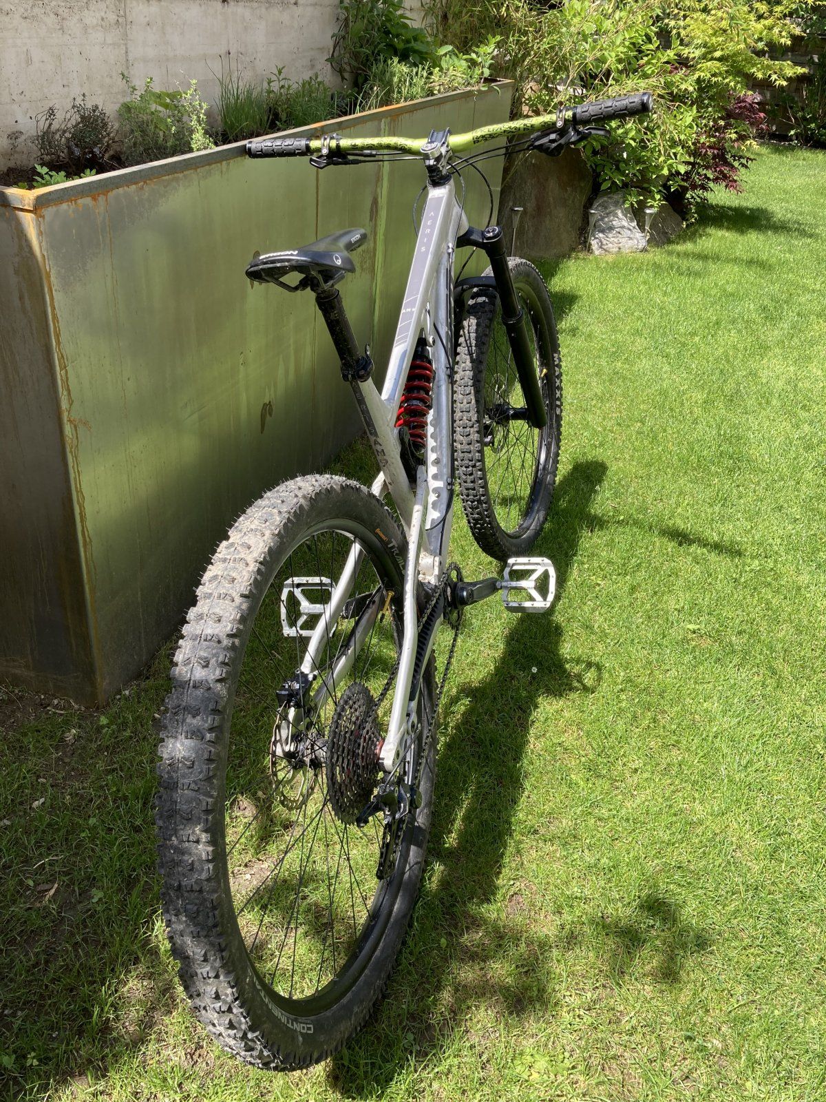

so nach den ersten 150 km bin ich ganz zufrieden mitn bike ;) wobei bei mir auch nicht das bike der flaschenhals ist, sondern das eigene fahrerische können/trauen.
heut hab ich mal die reifen "upgegradet" und hab vorn den michelin wild enduro und hinten wolfpack enduro mit insert verbaut bin dann mal auf die uphill sowie downhillperformance gespannt.
eigentlich war mein "sommersetup" mit wolfpack enduro und Purgatory hinten ausreichend, aber da ich nächste woche nach leogang fahr, wollt ich hier etwas mehr haben.
auf den hometrails animiert mich das bird meine "bestzeiten" zu knacken, und ansonsten bin ich eigentlich recht zufrieden, ist im vergleich zum reactor (das gerade stillliegt) genau das was ich wollte, bissl mehr federweg bei ähnlicher geometrie.
was mich stört ist dass ich nur eine 0,5L flasche im rahmen unterbringe, was zwar für die schnelle abendrunde reicht aber nicht für viel mehr.
mit der bodenhaftung am heck sowie den pedalen bin ich noch nicht ganz zufrieden, hier kommt aber eh ein passender dämpfer rein und bei den pedalen überleg ich mir grad ob ich die pedale tausche oder nur die schrauben ;)

Ich fahre derzeit bei ca. 90 kg (fahrfertig) eine 450er Feder im Coil, vielleicht probier ich noch eine 400er. Hab ein AM9 der ersten Generation und war mit dem Luftdämpfer nicht unzufrieden - wollte nur mal was Neues probieren.
Juhee der "falsche" coildämpfer war nicht mehr lieferbar, jetzt hab ich einen mit empfohlenen tune ergattert, 450er feder mit grob 93kg fahrfertig sollte passen. Die Frage ist nur soll ich die gabel mit 160 oder 170 mm fahren.... 170 liegt rum 160 müsst ich aus der yari ausbauen...
so der neue dämpfer ist eingebaut, ist ein gebrauchter Rock shox Ultimate A2 mit ML tune sollte also direkt passen. und einer 450er feder für meine grob 95 kg im kampfanzug. evt wird die 450er feder doch zu wenig, hab am hometrail schon den federweg gut ausgenutzt und befürchte dass ich bei gröberen sachen dann doch ans limit gerate...
