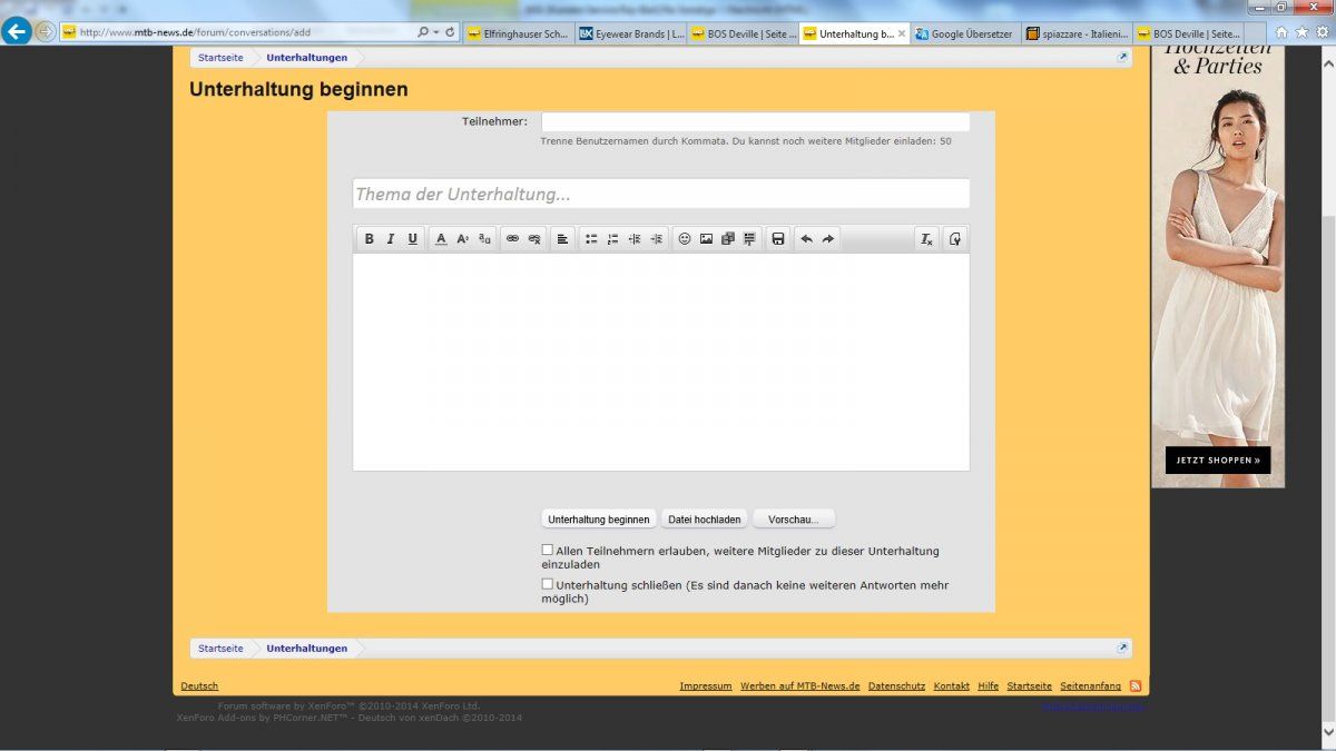

Ja, ist eine neue Unterhaltung - was muss ich ändern oder tun, damit ihr teilhaben könnt?
Teilnehmer einfügen...siehe Bild.
