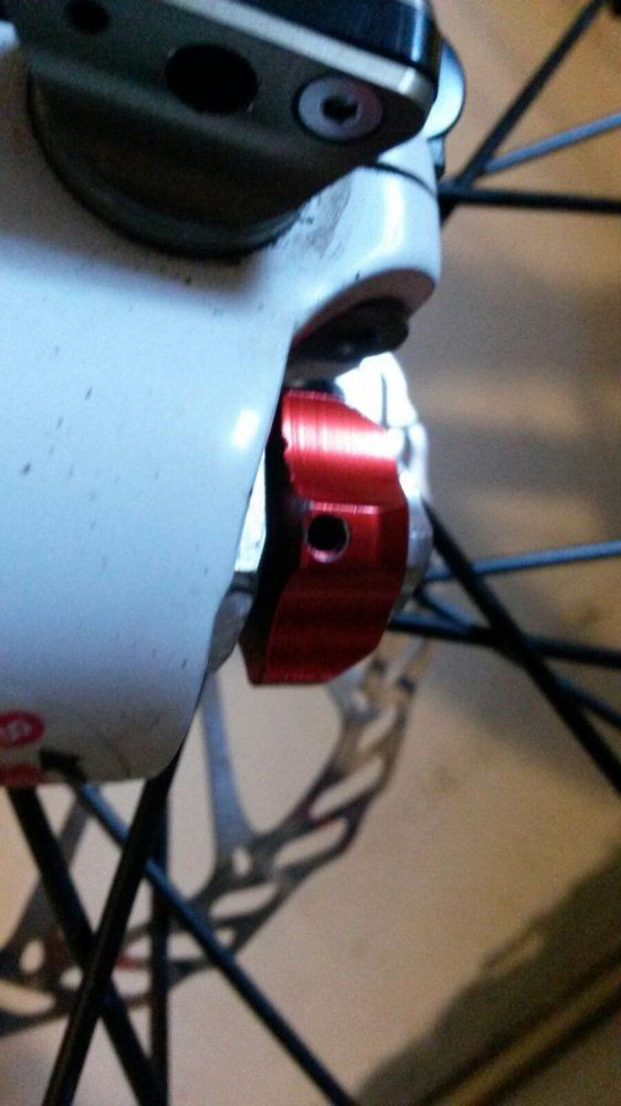

Guten Margen allerseits,hab heut bei bei meiner Gabel gesehen,das am HS einsteller vielleicht eine Madenschraube fehlt?gehört da nicht eigentlich eine rein?bin mir nicht sicher.Kann das mal jemand Bitte Nachschauen oder weiss das zufällig.

Unbedingt eine reinmachen. Wenn der HS-Versteller lose ist hat der LS-Versteller keinen Anschlag mehr. Dann kannst du die LS-Nadel komplett herausdrehen...inkl. Öl aus der Dämpfung.....das Kügelchen ist dann auch futsch. Ich lasse auf diese Art und Weise immer das Öl ab beim Service.
