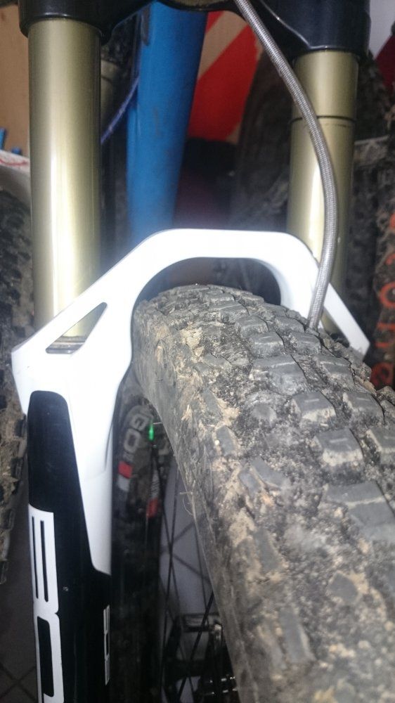

Da BOS ja bei der Deville 27.5 das casting der 26er Version verwendet hätte ich mal eine Frage an alle die 27.5 fahren mit dicker 40mm Felge.
Welchen Reifen fahrt ihr da und ist da Platz?
Ich fuhr einen Mountain King in 2.4 auf einer 35mm Felge, das passt grad noch so.
Ich würde jetzt gerne auf eine 45mm (38mm innen) wechseln, weiß aber nicht ob das dann noch passt.
Hi, also ich hab eine velocity dually (45 außen) mit einem Onza ibex 2,4 allerdings 26 Zoll, da ist noch genügend Platz seitlich!
Wie schaut es mit der Höhe aus? Da mach ich mir die Sorgen. Angeblich soll ein Reifen sich ja auf einer breiten Felge nochmal etwas aufbauen, auch wenn ich das nicht verstehe.
Wenn ich doch einen Reifen auf einer schmalen Felge habe müsste er doch da höher bauen als der gleiche Reifen auf einer breiten Felge!?
Also mit dem Mountain King 27.5 2.4 auf einer Blunt 35 hab ich grad noch 2mm zur Brücke. Der Lack darunter ist auch schon weg.
Sollte der Reifen nun auf einer 45mm Felge tatsächlich auch noch etwas in die Höhe gehen, könnte das schleifen.
Aufziehen würde ich gerne wieder MK oder Hans Dampf. Doch bevor ich Geld für Felgen und neue Speichen ausgebe.....
Ich möchte hier jetzt keine Reifendiskussion starten, aber warum willst du mit einem MK (oder HD) auf eine 45er Felge wechseln?
Wenn du mehr Grip/Komfort/wasauchimmer suchst, bekommst du das sowohl billiger als auch leichter mit einem anderen, potenteren Reifen. Ohne dir Gedanken um die Reifenfreiheit machen zu müssen...
Hab grad ein kundenrad mit 52er Hugo Felgen und 2,75er surly Reifen in 26 Zoll da, geht auch!
Klasse, genau sowas schwebt mir vor, wird aber niemals in 27.5 in die Deville passen, weil sie ja das casting mit der 26 version teilt, nur das offset ist bei der 27.5 angepasst.
