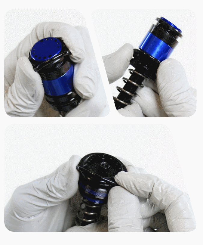

Hab mal den
Pike Charger so umgebaut mit nem Kollegen und beim Zusammenbau geschrottet, musste der Mario dann richten, wäre sonst ein Totalschaden gewesen, der Bolzen für das Gewinde der LSC Nadel ist abgebrochen, er hat dann aber auch gleich unsere Shimstacks angeschaut und meinte das passt so, glaub er hat den HSC stack noch etwas straffer gemacht da uns die Shims ausgegangen sind.
Man darf durch die Veränderungen jetzt keine Wunder erwarten, Gabel lief so aber schon deutlich besser,sackte weniger weg, hatte mehr Traktion, bot mehr Gegendruck ,konnte allgemein dem Untergrund besser folgen,musste auch nicht mehr mit unter 20%Sag gefahren werden.
