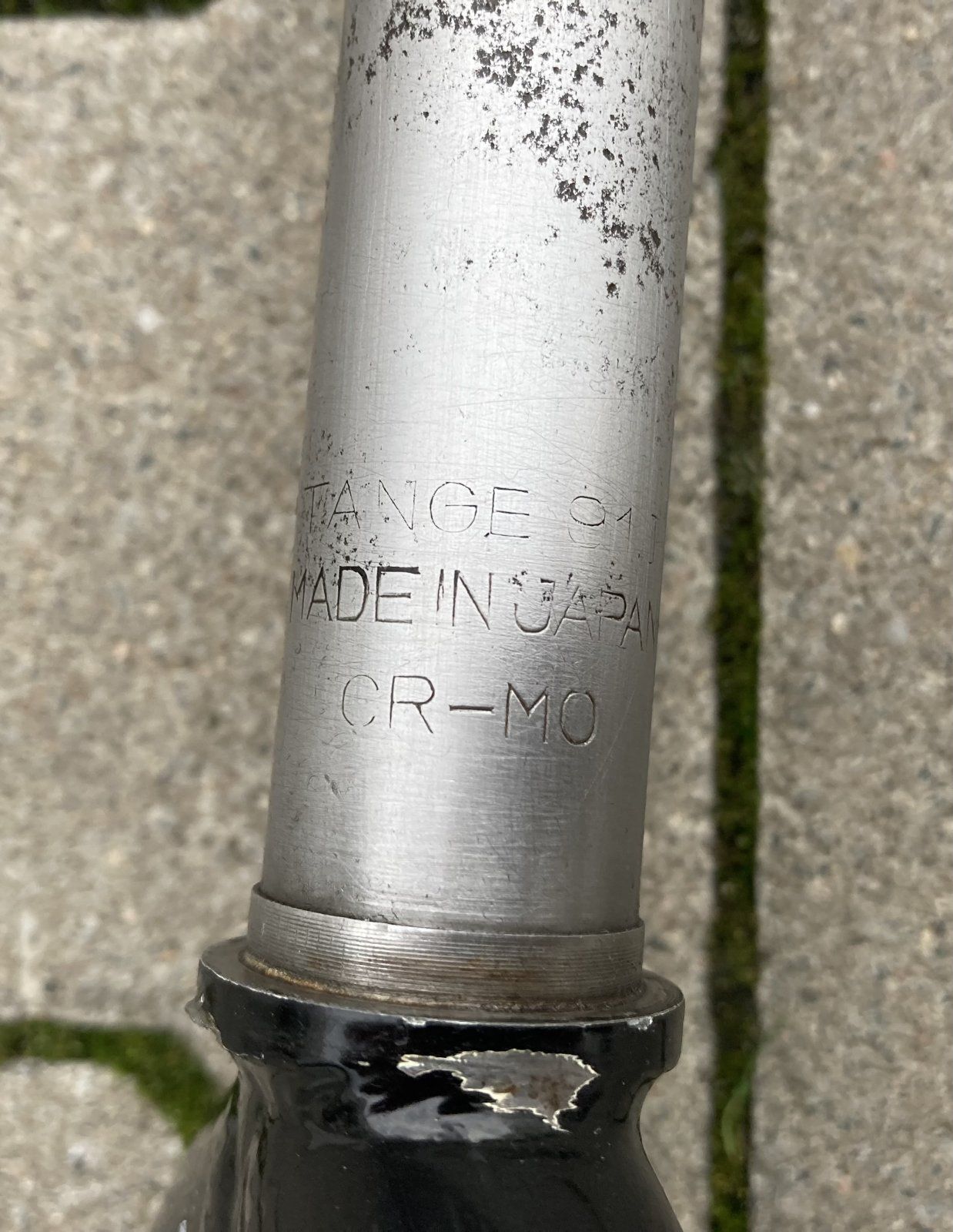

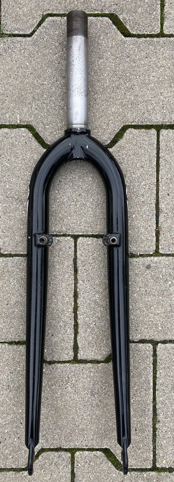

hab hier noch ne gabel aus nem breezer.
gestempelt mit:
1991
tange
made in japan
1991 gab es aber meines wissens keine schwarzen modelle - erst 1992 und 1993.
kann es sein, dass die 91er gabel erst 1992 und später in den schwarzen modellen benutzt wurde?

hab ich da ne ritchey gabel?
danke.

Herstellungsjahr der Gabel ist mit 1991 gestempelt, bis die lackiert war und in ein Rad eingebaut wurde, können sehr gut ein bis zwei Jahre rum gewesen sein.
Passt also. :daumen:
Edit: Sehr schöne Gabel übrigens! :love:
