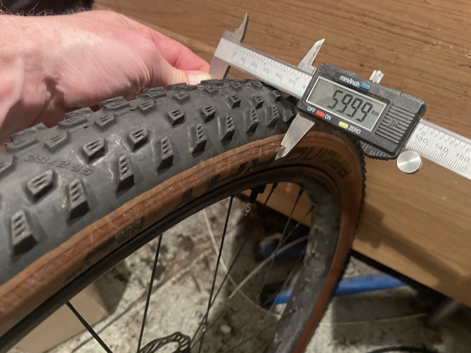

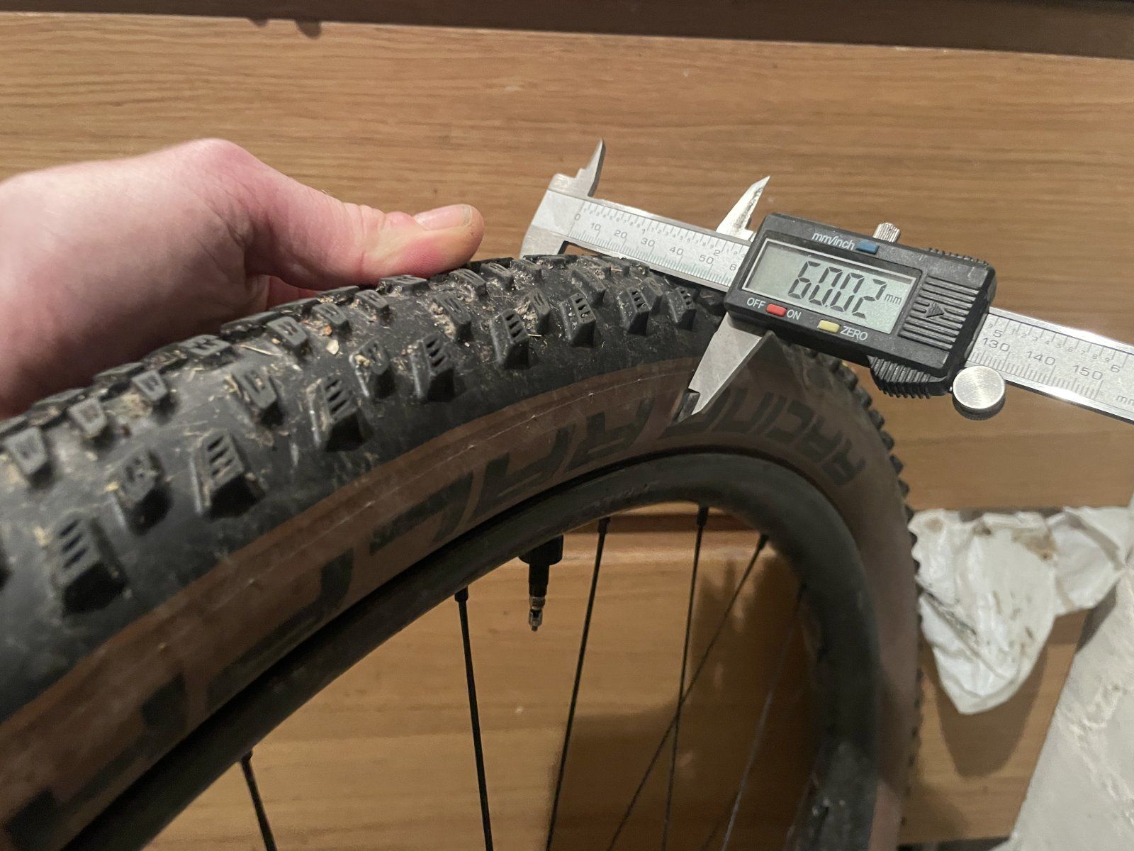

hab jetzt (endlich) nen 2,35er Super Race Racing Ray bekommen, montiere nachher und teste vermutlich auch.
Ist den schon jemand im Vergleich zum Ralle gefahren? Den hab ich aktuell in 2,35 drauf, bin da ganz positiv überrascht. Kein Aspen vom Grip bzw. kann ich den Ralle nicht so gut fahren aber nass besser als erwartet und bei knapp über 1 bar schön griffig
EDIT: montiert; fast genau die gleiche Breite. Ralph war schon gefahren; Ray ging einfacher tubeless aber wie alle meine Schwalbe bisher auf der breiten (32) Felge nicht gut mit Standpumpe zu montieren
