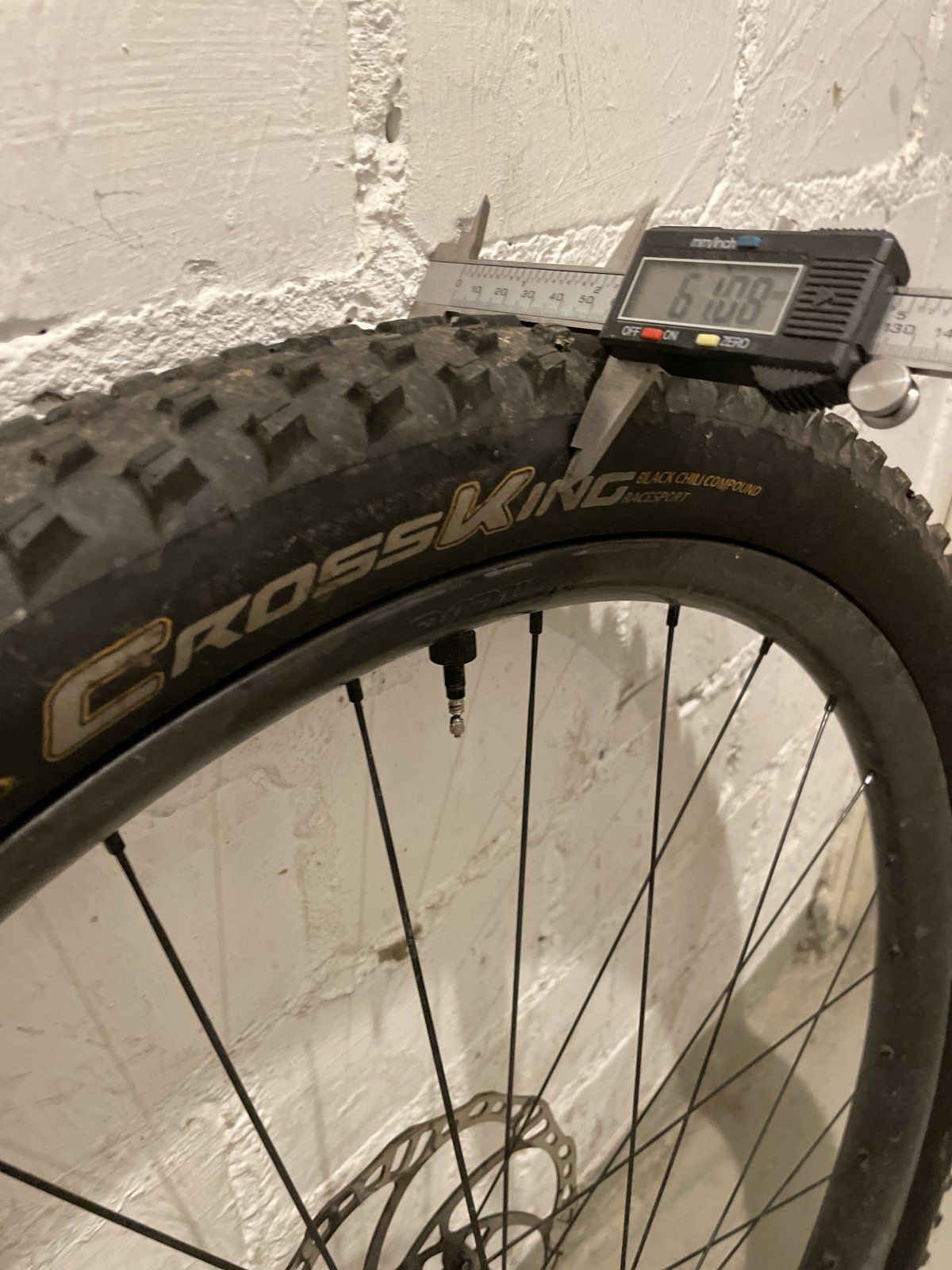

CK 2,3RS bei 2 bar auf 32er (IW) 61mm, RK 2,2 PROT 58mm auf gleicher Felge

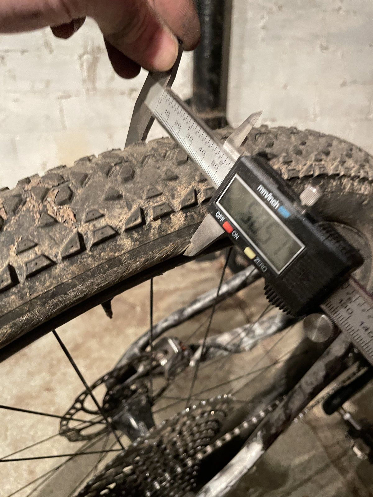

Wenn ich zwei Runden mit denen gedreht habe, haben die 62mm auf ner 25er Felge.

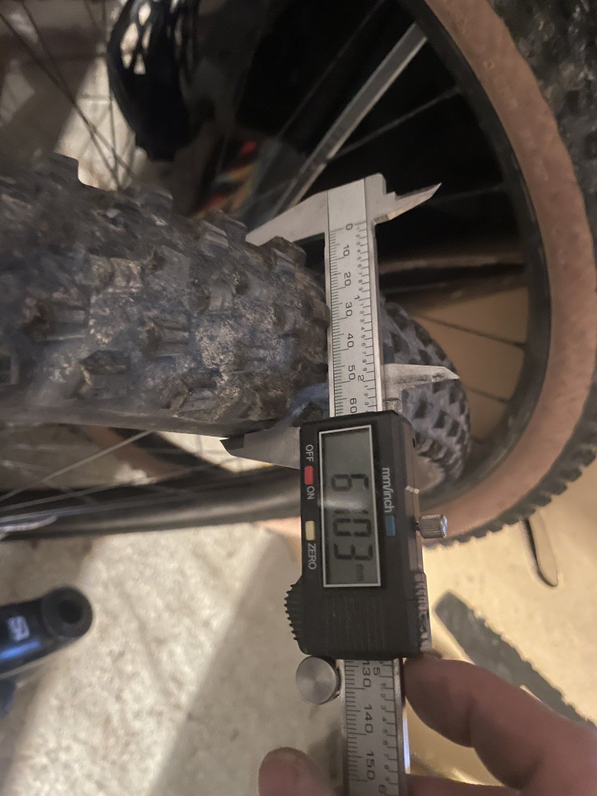

jetzt bei 1,4 bar. 61 an der Karkasse, 60,8 Stollen/Stollen
