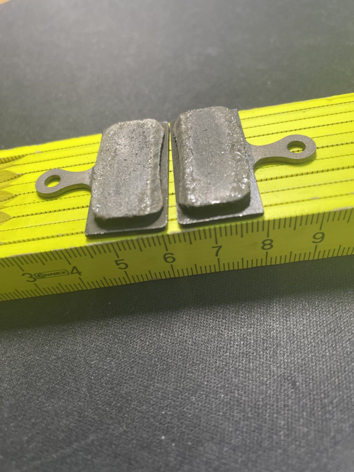

Sieht das Ölig aus? Wenn man sie anfasst ist es wieder schwarz, wie beim Löschpapier Test.
Der Dreck kann auch einfach Brennstaub sein, schwer zu sagen.
