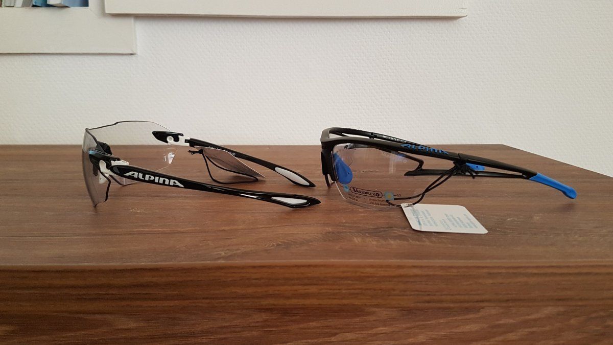

Die Alpina Pro Line Eye 5 (ab sofort nur noch EYE-5 genannt) hat sogenannten Varioflex+ (VL+) Gläser. Diese sind ohne UV-Einstrahlung Glasklar und dunkeln sich bei Sonnenlicht in etwa auf Sonnenbrillenlevel S3 ab. Voll in die Sonne schauen geht damit nicht aber den Kopf Richtung Horizont gerichtet ist in der Mittagssonne kein Problem. Bei stärkster Verdunklung sind die Augen des Trägers aus 1-2m noch zu erkennen.
Das zweite Modell in meinem kleinen Vergleichstest war die Alpina Twist Four Shield RL VLM+ (ab sofort nur noch TF-SHIELD gennant) hat Varioflex+ Mirror Gläser. Diese sind von der Funktion ähnlich zu den VL+ Gläsern haben jedoch einen leichten Spiegeleffekt. Die Gläser dunkeln minimal weiter ab als die VL+ klaren jedoch genauso schnell wieder auf. Bei voller Tönung sind die Augen des Trägers nur noch schwer zu erkennen. Von der Spiegelung bekommt der Träger absolut nichts mit.
Design, Passform & Verstellmöglichkeiten

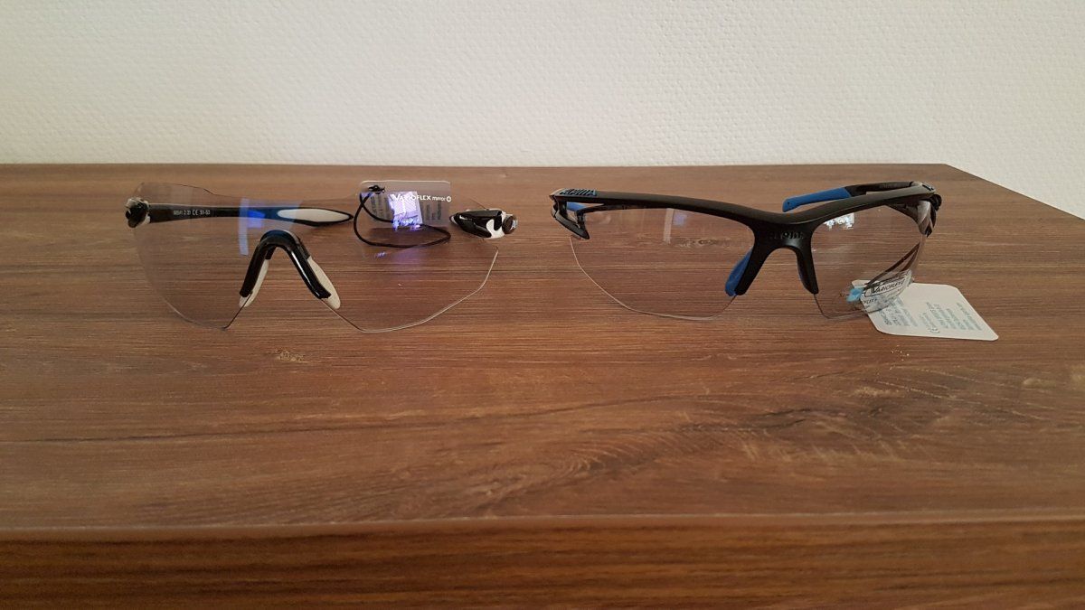

Die EYE-5 ist eine recht schmale Brille die zumindest bei meinem eigentlich schmalen Gesicht schön nah am Kopf verläuft. Die Gläser sind ausreichend Groß, gehören im Vergleich zu anderen Fahrradbrillen allerdings nicht zu den Riesen. Der obere Rahmen steht ca 2-3mm nach innen. Durch die sehr weichen und flexiblen Nasenpads lässt sich die Brille perfekt verstellen. Die ebenfalls gummierten Bügelenden halten die Brille sicher an Ort und stelle.
Die TF-SHIELD ist im Gegensatz Rahmenlos. Die Bügel lassen sich im Winkel verstellen, sodass die Brille auf verschiedene Kopfformen und Kopfhaltungen angepasst werden kann. Die Nasenpads sind in er Breite mit kleinen klicks drehbar und der komplette aufliegende Bügel lässt sich in der Weite verstellen. Die Weitenverstellung klappt jedoch nicht ganz so fein wie die der EYE-5 und ist eher fummelig.
Das Glas der TF-SHIELD ist deutlich größer, steht jedoch zumindest bei mir, weiter von den Wangenknochen ab. Die Brille ist breiter geformt jedoch auch bei schmalen Gesichtern angenehm zu tragen. In Kombination mit einem
Helm sieht die Brille auch bei meiner Freundin, die sonst immer Kinderbrillen trägt, noch vernünftig aus.
