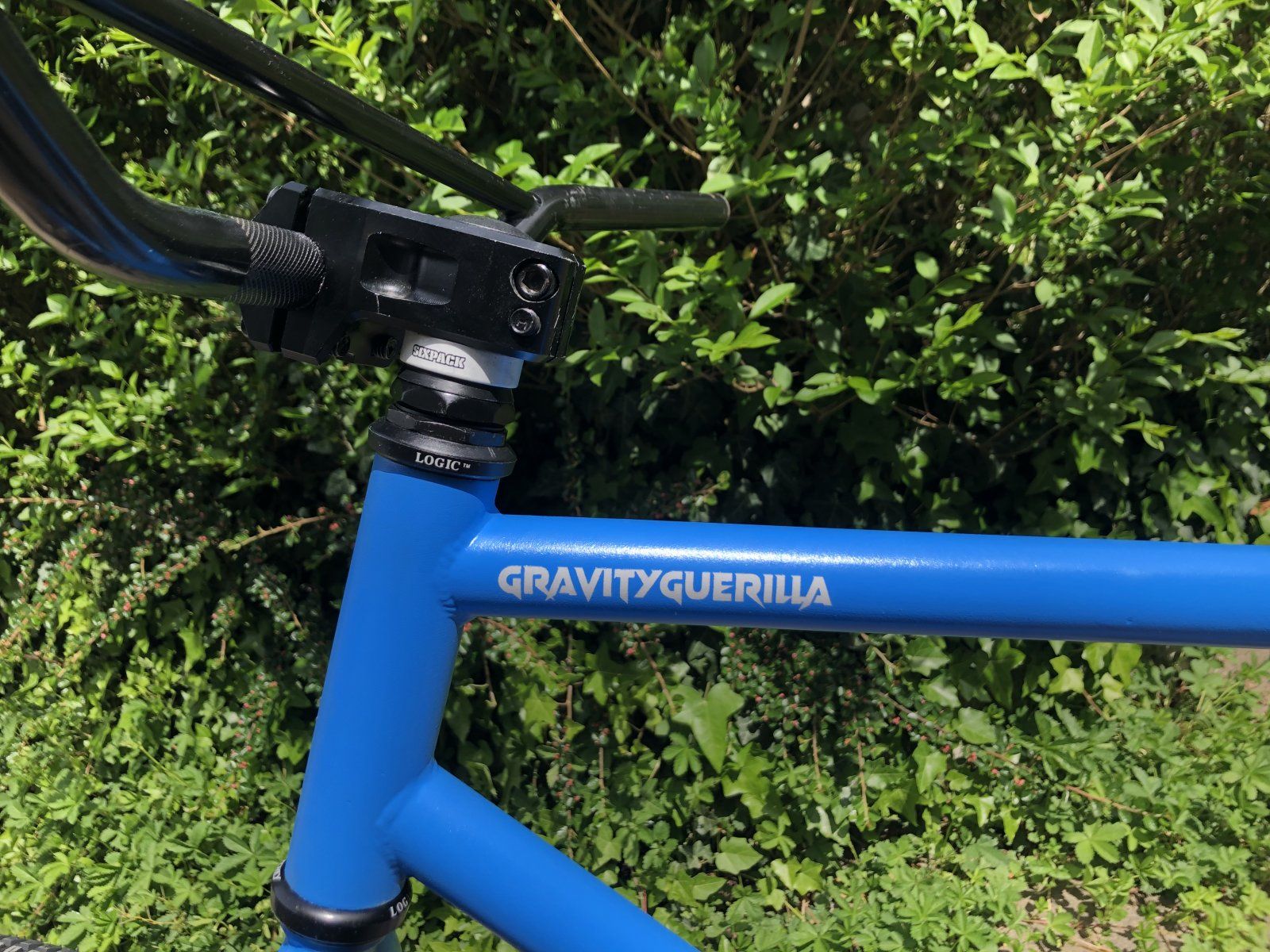

Hab mir ein paar Straßen weiter Ersatz für meinen gerissenen Rahmen organisiert :wink:
Leider passen meine Steuersätze alle nicht, da 30mm Lagerschalen einfach reinfallen. Muss den vorhanden wohl aufarbeiten...
Im Tretlager steckt mittlerweile ein BSA-Adapter, die festgegammelte Stütze wird noch rausoperiert, ein bisschen Kosmetik und dann steck ich mal die Teile vom alten Rahmen hin. Ich freu mich :D
Im Keller liefen noch 2.5er Contis, die könnten auch ganz knapp passen...
