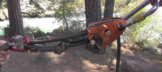

weiß einer vllt zufällig von welchem hersteller diese umlenkrolle mit integrierter rücklaufsperre ist!?
petzl hat nur einfach rollen. und diese nachträglich an nen flaschnzug zu bauen wird wohl keine effektive lösung sein.
