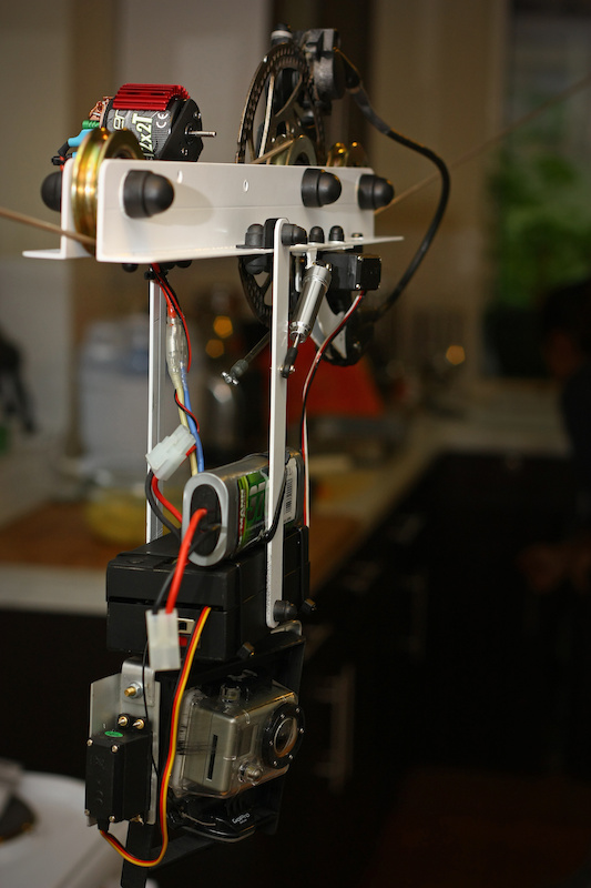

Mal so als Anreiz:
Die oben gezeigte Cam ist von Bjorn Enga (Kranked Filme).
Diese hier ist von einem Bastler von der pinken Konkurrenz. Auch recht interessant (wie ich finde).
ich versteh einfach nicht den Sinn (gerade wenn man eine GoPro verwendet), warum man ne discbrake als bremse verwendet... normal reicht da doch die motorbremswirkung! Vllt bei nem 5-10kg system is das sinnvoll.. aber bei 1-2kg!?
Und mal ne Frage: In welcher Richtung seht ihr denn die schlimmsten auszugleichenden Schwingungen?
Also links/rechts, pan, tilt, etc.
Die von Bjorn Enga ist ja mal der Wahnsinn, die muss doch 20 Kilo wiegen.
Und die andere ist doch noch gar nicht fertig oder ? Also irgendwie
dreht der Motor ja ins freie. Mitte der Bremse wird wohl bei der Unteren spielerei sein, außer er will da 10 Kilo Kameras dran hängen.
Bei mir schwingt es links/rechts bei langsamer fahrt.
Ich denke dies bekommt man ohne Gyro auch nicht weg.
Und zum Glück schwingt die von Bjorn Enga auch, also braucht man sich nicht ärgern.
