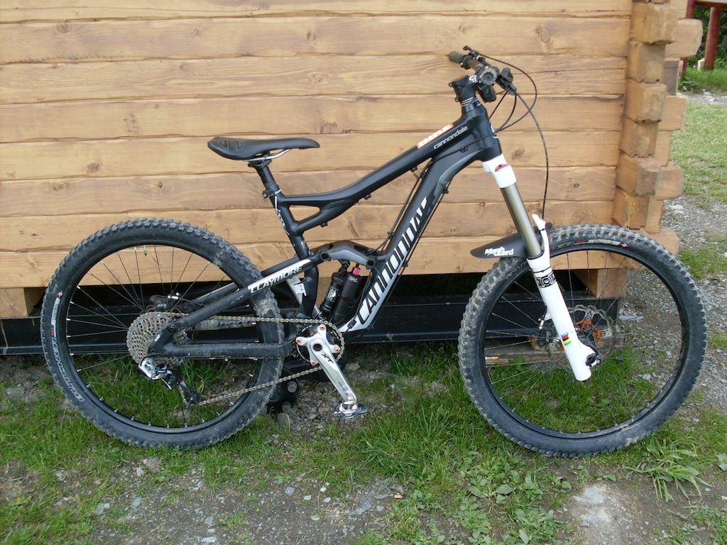

ein Jahr mit der XX1...
Wo genau soll das Problem sein, xx1 hat eh eine gute Bandbreite?
32/42 geht am Last Herb, für mich, angenehm genug bergauf, obwohl das Rad ja wirklich keine Bergziege ist.
Und wenn einem 32 zu "hart" ist, kann man ja sein Glück mit einem 30er versuchen.
Aber prinzipiell steht ja jedem frei ein 2x10 Setup zu fahren..
Und? Was sind deine Erfahrungen damit? Fährst du damit auch an richtigen Berg aufi oder nur so Hügel wie sie in D üblich sind? ;-)
Hi,
hmmm gute Frage, leider kann Ich nicht nur positives berichten.
Ja ich fahre auch grosse Berge damit, nur wechsle Ich immer zu 30z Kettenblatt.
Nach einem Jahr hab ich immer noch das Problem das Ich die XX1 nicht super richtig einstellen kann.
Ich fahre über 20 Jahren MTB und bin ein Mechanik freak, doch mit der XX1 bin ich überfordert.
Wenn Ich es richtig einstelle, kriege ich immer Rattle Gerausche von dem zweit-kleinstem gang.
Wenn Ich die Seil Spannung erhöhe, schaltet das ding nicht richtig nach Unten.
Das Schaltauge ist nicht verbogen, alles kalibriert mit zwei unterschiedenen mess-einstell Geraten überprüft.
Ich denke Schaltwerk ist ein bisschen verbogen... (hoffe nicht)
1. wenn es richtig eingestellt ist schaltet die XX1 so wie alle normalen 10 fach, 9 fach gruppen
2. immer 1.1mm Seilzug benutzen!
3. Kettenlange ist CRITICAL!!!
4. 3 Wochen in Saalbach, 1 Woche Garda, KEIN KETTENSPRUNG, ich hab NIE DIE KETTE VERLOREN! also retention funktioniert perfect
5. knock - knock Gerausche bei einfedern vom Schaltwerk sind normal, mit Fett gehen die weg zu 80%
6. sehr teuer! ich wollte eine 165mm Kurbel haben und Ein besseres, sorgenfreies Innenlager, deshalb die SHIMANO XT kurbel mit WOLFTOOTH Kettenblatt (30z Kettenblatt habe ich von HOPE) Nabe auch von HOPE.
7. Sehr leise
8. Man braucht ein spezielles Niet-wekrzeug fur die Kette
Wenn Ich es so sehe, wurde ich jezt ein 40t von Hope kaufen und bei 10 speed bleiben. Ich bin NICHT 100% zufrieden. 90% wurde ich sagen, da die gruppe so teuer ist...
R.
