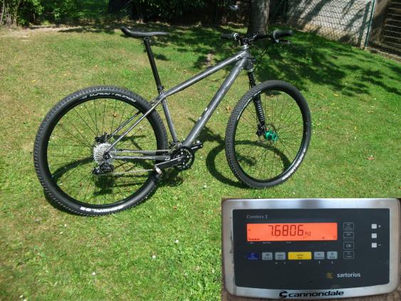

nach längerer bauzeit endlich fertig.
als basis diente ein flash 29er 3.
fahrfertig liegt es jetzt bei 7681g.

@mmm-bikes.com, schickes Bike! habe auch schon überlegt zu entlacken und nur graue Schriftzüge die zur XX-Ausstattung passen aufzukleben und klar zu lackieren!
Wie hast Du die Farbe abbekommen?
hi,danke.
habe den rahmen mit ner kattermesserklinge abgeschabt.
alle leitungen sind nun im rahmen.
alleine der rahmen hat knapp 25std arbeit gebraucht!
