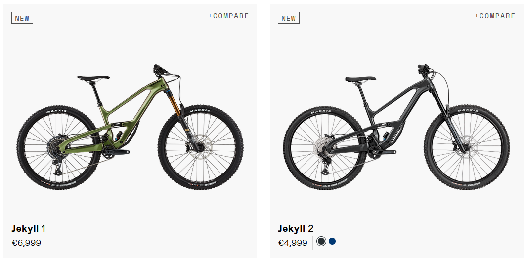

Wie das Rad gefällt? Also, optisch mir nicht. Hätte auch wieder einmal das Problem genau zwischen M und L zu liegen. Keine der Größen passt mir wirklich gut und ein 27,5" Hinterrad hat´s leider auch nicht.
Ich muss auch immer noch schlucken, wenn ich Cannondale Topmodel für 7000€ lese und dann NX, X1 und GX Komponenten auftauchen (wobei GX noch ginge, aber X1 Kurbel? Really?), oder die WTB Kom Trail Felgen.

Ganz schön viel Contra für den Preis:
  • Probleme mit dem Hinterrad
  • Gravity Cavity bringt auch Nachteile mit sich
  • unschöne Geräuschkulisse des Umlenkröllchens auf den größeren Ritzeln
Un das klingt im Text und der Zusammenfassung kein bisschen schöner.
