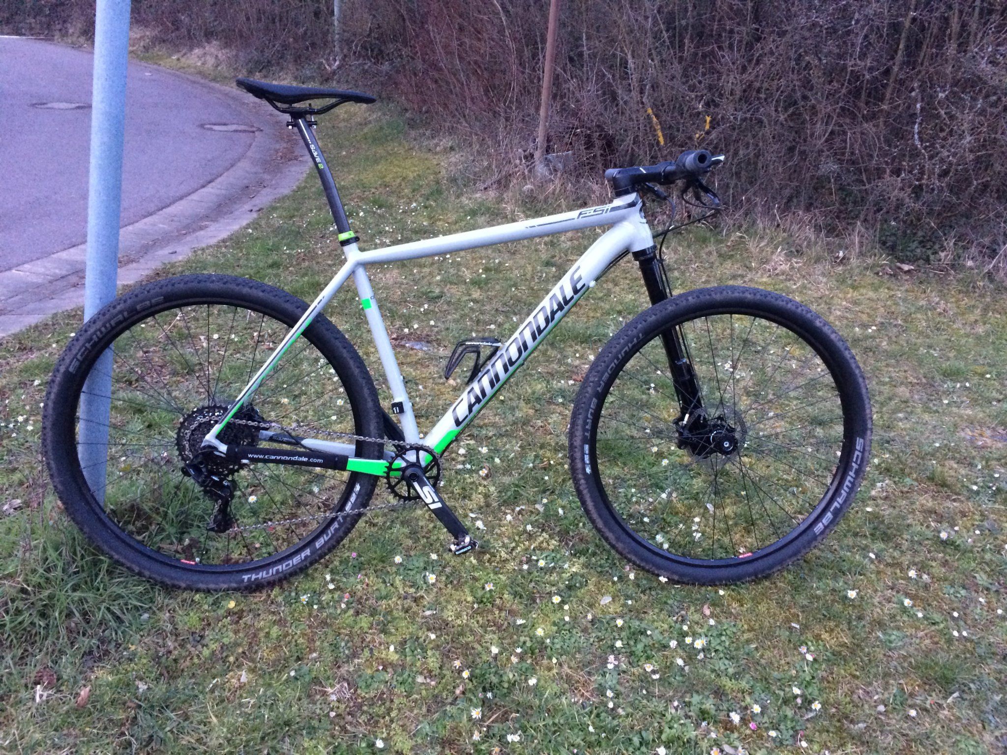

Geht ohne Probleme

Hallo in die Runde,
Welches ist denn hier die maximale Reifengröße die ihr auf einem 2017er Fsi Carbon fährt? passt in das Hinterrad auch noch ein 2,35 reifen?
Hallo in die Runde,
Ich fahre einen 2.35er Reifen, allerdings auf einer 21er oder 23er Felge, weiß gerade nicht genau, wie breit die sind. Eigentlich sind sie zu schmal für so breite Reifen, war mir aber egal. Wenn man nicht durch super zähen Schlamm fährt, der dann in Massen am Reifen hängen bleibt, passt das auf jeden Fall.

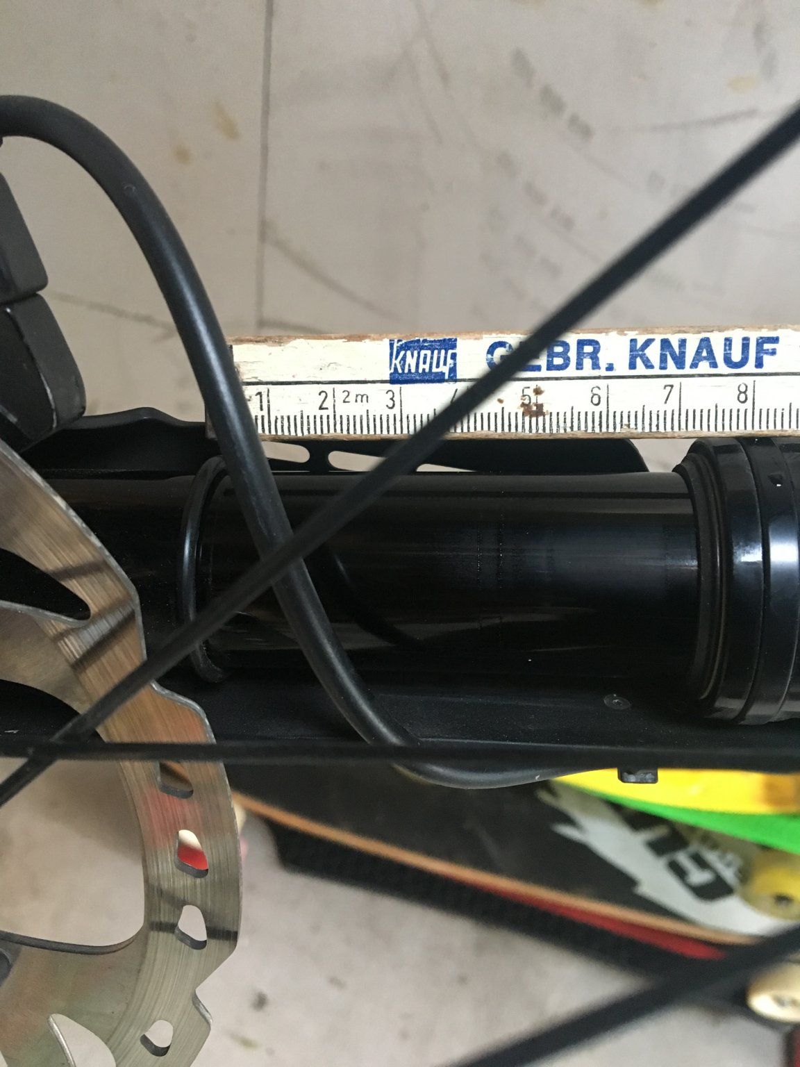

Servus,
jetzt habe ich auch mal eine Frage.
Fahr seit diesem Jahr ein Scalpel Si C3 mit der Lefty 2.0.
Leider bekomme ich die Gabel nicht ans Limit (der Dichtring auf dem Dämpferrohr ist immer ca.70 mm verschoben).
Sprich die Gabel taucht keine 100mm ein. Die Gabel kommt mir auch sehr progressiv vor.
Der Luftdruck ist genau so eingestellt wie auf der Cannondale Tabelle vorgeschrieben.
Gefahren wurden alle meine Hometrails,
bei denen meine alten Bikes immer 100mm benötigt haben oder besser gesagt, bei denen ich 100mm ausgenutzt habe.
Jetzt hab ich gelesen dass in der Lefty 2.0 3 weiße Spacer im Gabelinneren verbaut, die man aus der Gabel rausnehmen kann ?
Stimmt das ? Darf man das laut Cannondale?
Wie verhält die Gabel sich ohne Spacer? Wie eine Schaukel oder trotzdem wie bei einem Racebike gewohnt ?
Wenn Cannondale solche Spacer verbaut, warum tun die so was ?
Hoffe Ihr könnt mir helfen :-)
Viele Grüße
Jürgen
Dann ist es einfach zu viel Luftdruck! Stell es mal nach SAG ein!
Die Cannondale Tabelle ist ein Richtwert und eigtl. immer viel zu viel.
Ich fahre die Gabel mit 90Psi (80kg) durchweg. Auf normalen Marathonstrecken bleibt 1cm Restfederweg.
Bei XC mit viel Technik und ein paar Sprüngen benutze ich quasi den kompletten Federweg.
Das geht auch mit der normalen Abstimmung sehr gut. Da würde die Spacer/Token eigtl. so lassen.
Wenn du das wirklich linearer möchtest, kannst du auch unten die Luft rauslassen - mit einer 24ger Nuss den Ventilfuss aufschrauben und
mal einen Spacer entfernen und schauen was passiert.

Servus,
Jetzt hab ich ein Reset gemacht und ca. 95PSI in die Gabel gepumpt.
Auf den Bilde n sehr ihr, die Gabel taucht ca. 70mm ein und dann hab ich sogar das Gefühl dass die Gabel anschlägt (durchschlägt)
Oder eine Art Anschlag.
Normalerweise hat doch eine Federgabel die mit 100mm angegeben ist so um die 90-100 (Dichtring)
Der Negatieffederweg ist jetzt eingestellt mit 30mm.
Komisch
Hallo,
Ich hab die komplette Luft entweichen lassen und dann war die Federgabel auch genau 70 mm eingetaucht.
Mehr nicht.
Danach hab ich die Gabel wieder aufgepumpt.
Das Verhärten kann auch vom Xloc kommen. D.H. Das Komprimiernen der Gabel wird immer schwergängiger. Dann muss dieser Entlüftet werden - leider kein seltenes Unterfangen. Deshalb kommt man aktuell auch von dem hydraulik schei§§ wieder ab.
Beim Reset mit Kraft so lange komprimieren bis die Zahl erreicht ist die im Manual steht. Das klappt oft nicht sofort.
Servus,
Wie sieht dann ein richtiger RESET aus?
Sorry ist mein erstes Cannondale Bike.
Gruß
Jürgen
Luft raus und dann ein paar Mal kräftig den Lenker nach unten drücken. Ich war da am Anfang auch etwas zu zaghaft. Aber man sieht dann schnell, dass der Gummiring weiter nach unten gedrückt wird. Sieht man hier ganz gut:
