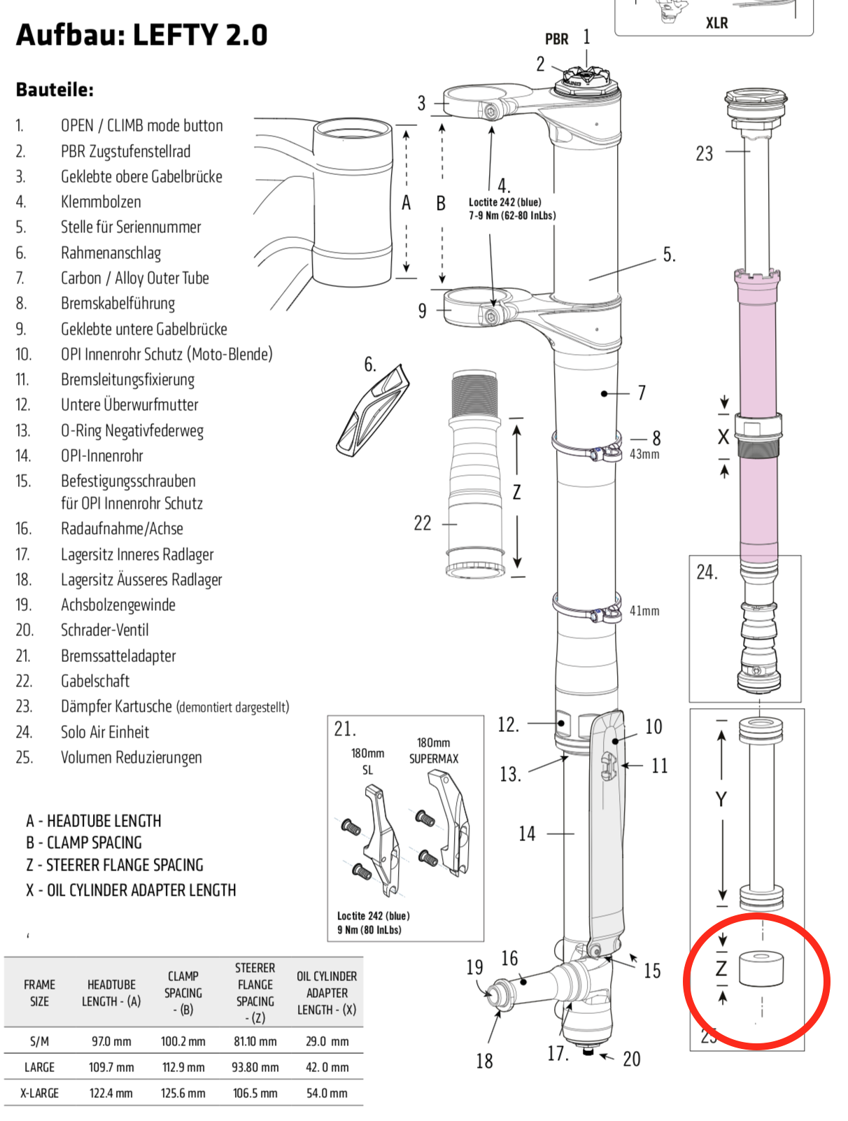

Zu dem Thema hattest Du doch schon hier gefragt:
2017'er Cannondale Scalpel 29
Bei einer Lefty 2.0 muss der Dogbone (Y) laut Eighty-Aid drin bleiben, da sie sonst zuviel Druck braucht, um nicht "durchzurauschen".
Raus dürfen nur die kleinen Scheiben. Bei meinen beiden 2.0'er waren jeweils eine 2cm und 2x 1cm große Volume-Reducer (Z) verbaut.
Alle rausgeschmissen und seitdem funktioniert die Lefty wie sie soll.

Das Video war nur die gewünschte Anleitung. Dogbone bleibt bei dir drin.
Ber der Hybrid habe ich mir damals einen kleineren Dogbone gebaut.

Das ist kein Begrenzer, sondern ein Reduzierung des Luftkammer Volumens. Das aendert nur wie sich die Luftfeder verhaelt.
Weniger Volumen -> mehr Endprogression.
Der Federweg an einer Lefty wird auf 2 Arten reduziert:
1. wie weit kann sie einfedern. War bei alten moeglich um sie von 26' auf 29' um zu bauen. Da werden oben Spacer auf die Stange gesteckt.
2. wie weit darf sie ausfedern. Das ist zum Beispiel gemacht worden um bei f29 die Einbauhoehe zu reduzieren (halt nur noch 9m anstatt 100mm Federweg). Das wird allerdings IN der Daempferkartusche gemacht.
Bei den neuen ab hybrid ist es nicht mehr so easy, da die je nach Federweg unterschiedlich lange Nadellager haben.
