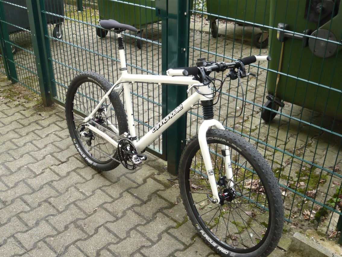

Ich find die viel zu schwer. Muss einfach die Einbauhöhe deiner Lefty (450 mm?) und such dir dann eine passende Stargabel. Oder dein Schätzchen zum Service bringen. Die alten Leftys sind es wert!!!
Bin mein Cannondale auch mit Starrgabel gefahren. Ohne Probleme und ohne die Geo zu „versauen“.

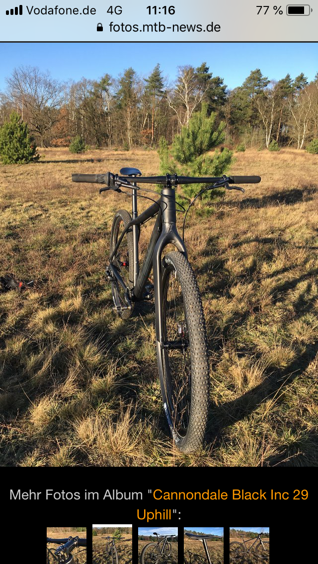

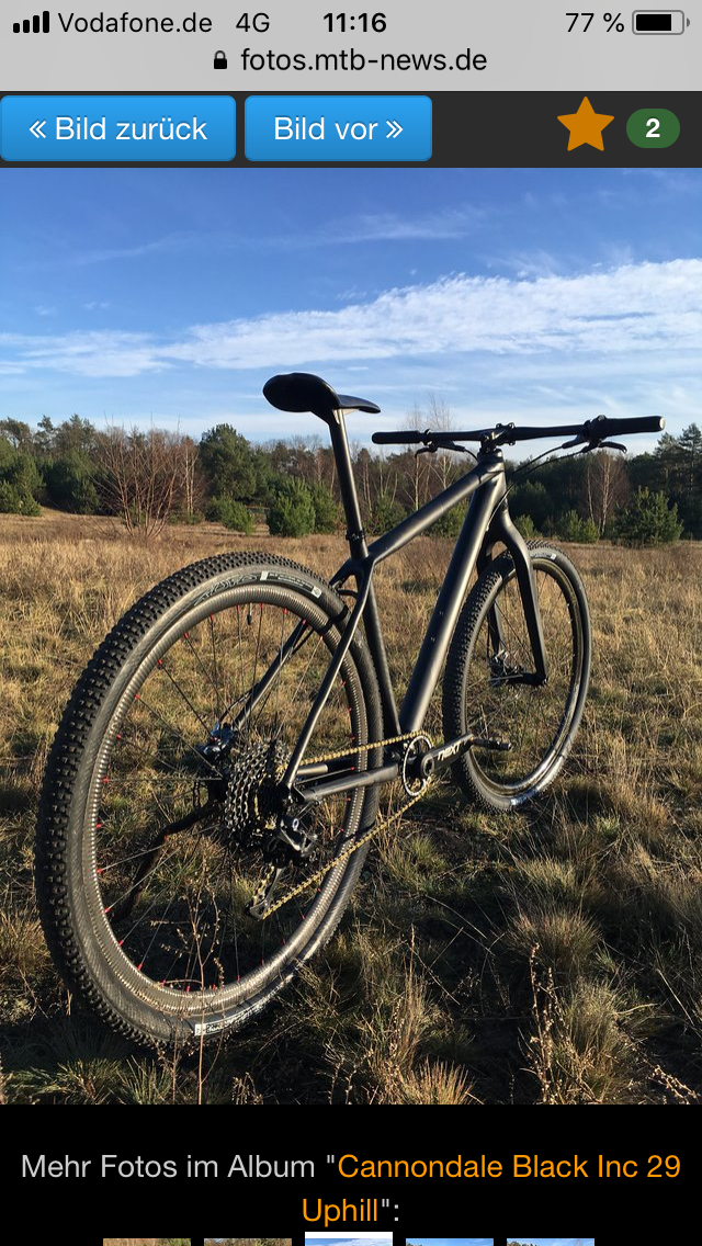

Ja sehe ich auch so- ist extrem traurig, was mit den "alten Marken" passiert. Ist mit Speci genau das gleiche. Von Scott bin ich aufgrund des Misch-/Masch der Bauteile schon lange weg.
Mein neues Fully wird wohl ein Oiz. Da stimmt zumindest noch ein wenig der Preis im Verhältnis zu den Komponenten und ich habe schon einige gesprochen, die das 2018er fahren und damit höchst zufrieden sind.
