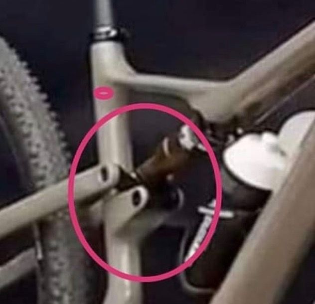

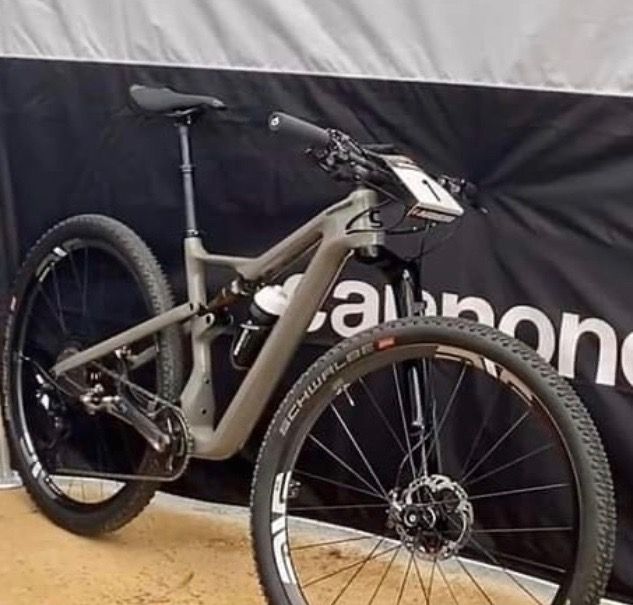

Das neue Scalpel für 2021 finde ich etwas..... "gewöhnungsbedürftig". :D
Ich finde das Tretlagergehäuse geht in Richtung Tupperdose " Lunchbox".

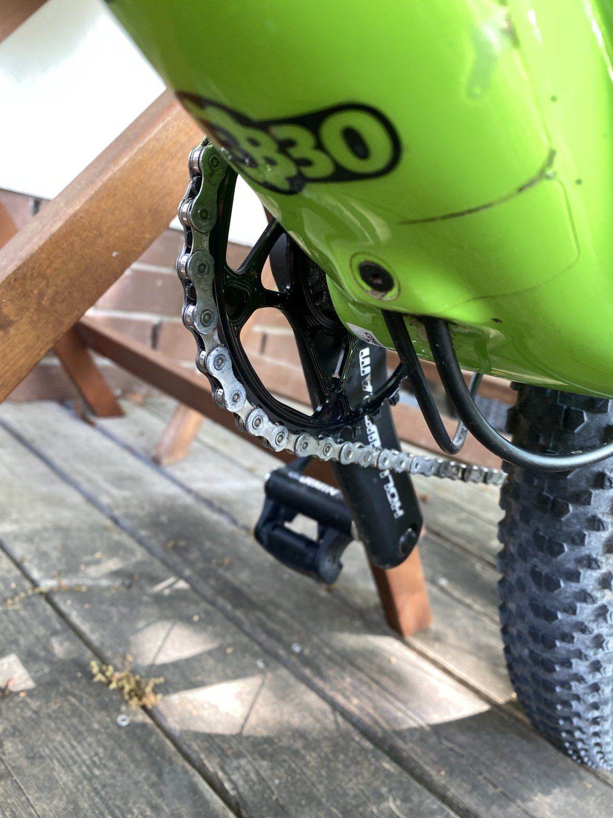

Servus fahre seit kurzem ein Scalpel 2018 im wunderschönen grün.
wenn ich über größere Wurzeln fahre kommt immer ein Klackern,können das die innenverlegten bremszüge sein.
Ja - das wird der Zug um Unterrohr sein. Mal unten am Tretlager schauen ob die Halterung mit den Kabelbindern noch da und fest sind.
Wenn lose - neue Kabelbinder ran und oben den Verschluß zum Rahmen lösen und den Zug stramm ziehen und wieder verschliessen.
