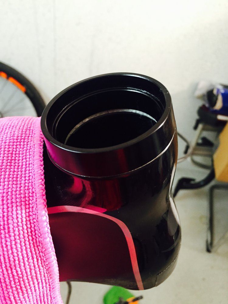

Wer hatte schon mal den Spacer oben am Steuerrohr entfernt??
Bei mir sitzt der Spacer ziemlich fest ...

Ich hab ihn vorsichtig mit einem breiten Schlitzschraubendreher, den ich jeweils nacheinander gegenüber angesetzt habe, ausgetrieben. Brauchte etwas Geduld, ging dann aber relativ leicht.
Jo, hab von unten mit einen langen Schraubenzieher vorsichtig rausgeschlagen . Lager hatte ich vorher entfernt.

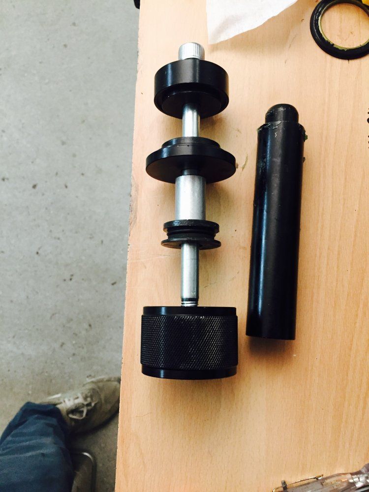

Top-Tool , aber eben teuer .

Ich habe ihn zuletzt auch gewechselt. Er ging strammer raus als das Lager auf der anderen Seite.
Als Werkzeug habe ich ein Alurohr, gute 20 mm Durchmesser, das ich vierfach eingeschlitzt und dann aufgebogen habe, benutzt. Damit rundherum von unten ansetzen und mit leichten Schlägen raustreiben. Sobald der erste mm raus ist, geht es einfacher, weil das Werkzeug, Schraubendreher, whatever nicht mehr so leicht abrutscht.

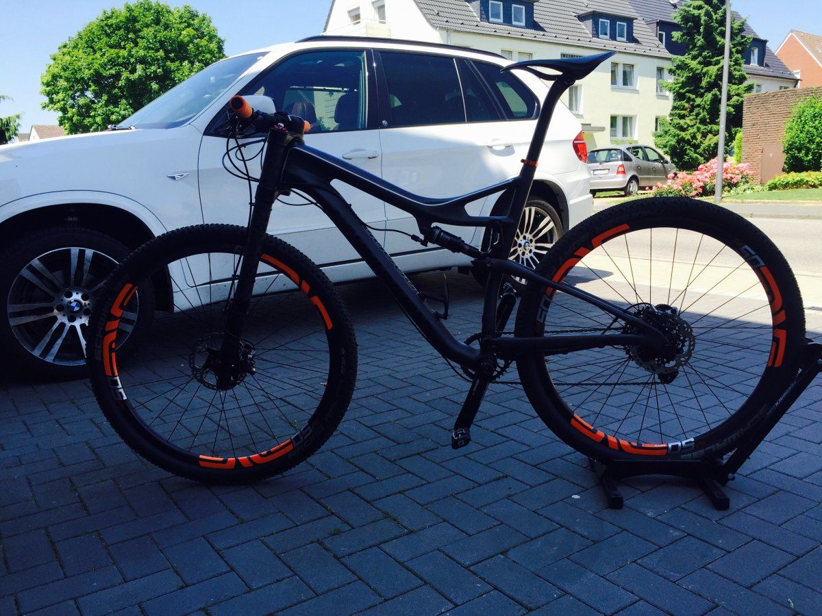

So , nun das Update, Lefty 2.0, fertig:D
Schwarz/Orange is aber trotzdem jut!
Wenn das Lager wenigstens für 83ger Gehäuse freigegeben wäre würde ich mir das schonmal fürs FSi bereitlegen.
Obwohl ich da nun nach 1500km echt erstaunt bin, wie ruhig dir Kurbel ist. :D
