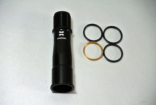

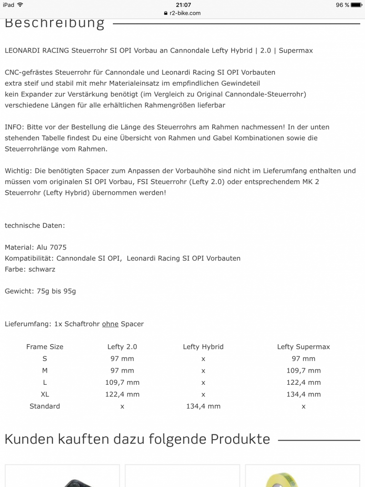

Heute ist bei mir das neue Steuerrohr der Lefty 2.0 von Leo Racing angekommen.
Was mich nur wundert es war kein Spacer dabei, wie beim originalen in rot.
Weiß da jemand was drüber?
Glaube mich auch dran erinnern zu können, hier ein Bild gesehen zu haben wo ein goldener spacer drauf ist[/QUOTE]
Richtic :D
