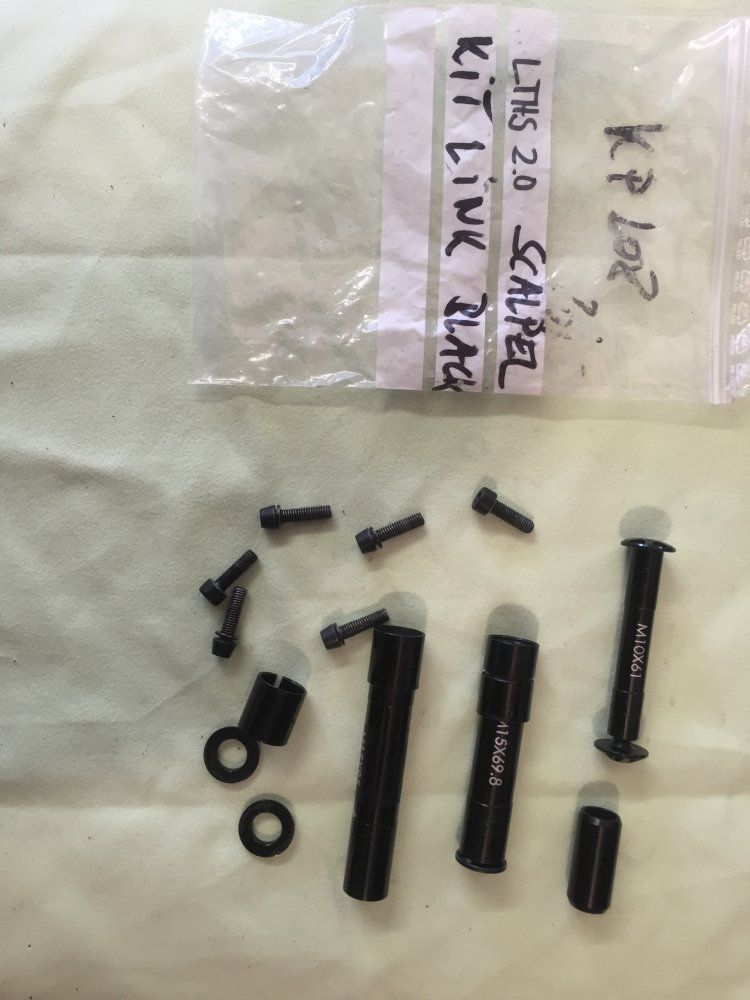

Habe hier ein schwarzes Kitlink-Set fürs Scalpel noch rumliegen . Wer sowas braucht bitte per PN!
