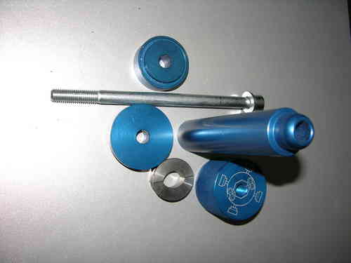

Das abgebildete Werkzeug kenne ich, ich denke aber, dass es für die Steuerkopflager nicht geeignet sein dürfte. Gibt's da was passendes? Gibt's auch was passendes, um die PF30-Lagerschalen raus zu kriegen? Ich habe welche von Race Face mit integriertem Adapter auf HTII verbaut. Das dürfte doch wahrscheinlich schon daran scheitern, dass es keine Fläche um das Lager herum gibt, wo das Werkzeug sich abstützen könnte.
Dieses hier ist fürs Steuerlager, sollte auch in keiner Werkstatt/Garage fehlen....

Lager Auschlagen und Einschlagen geht ganz hervorragend (mit Holzhammer), wenn man es mit Bedacht und in kleinen Schritte macht. Keine Ahnung, warum man dafür 100 EUR ausgeben soll, dafür kaufe ich mir lieber fünf Mal neue Lager (nicht, dass das bis jetzt überhaupt nötig gewesen wäre...).

Ausschlagen mag ja vielleicht noch gehen. Wie gesagt, es gibt ja auch entsprechende Werkzeuge dafür zu kaufen. Aber Einschlagen? Da finde ich das passende Werkzeug schon sinnvoll. Schade ist halt, dass die Werkzeuge für Cannondale-Lager halt auch nur für Cannondale zu benutzen sind.

Naja, zum Einpressen tut es auch eine Gewindestange mit zwei Muttern und U-Scheiben, wenn man die Hammermethode nicht mag ;).

Das habe ich lange bei den Tretlagern versucht. Ist aber lange nicht so schön, wie mit einem passenden Werkzeug. Je größer die Lager werden, desto eher gehen die Lager quer und verkanten. Und genau das ruiniert dann den Lagersitz, wenn man nicht höllisch aufpasst.

Zum Einpressen reicht auch eine Gewindestange und Unterlegscheiben. Damit die Gewindestange mittig bleibt und die Lager nicht verkippen hab ich einfach mit Epoxyknete den Innendurchmesser vom Lager abgeformt und an die Unterlegscheibe gepappt. Da kann Mann auch mal kreativ sein und nicht gleich ein „Tool“ für 50€ kaufen ;-)

Ich glaube, das hätte er auch selbst hinbekommen. Ich glaube weiterhin, dass es um das konkrete Werkzeug ging. Es ist übrigens dieses hier
