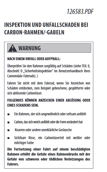

Ja, das klingt nach einem Plan. Habe übrigens im 2011er Manual das hier gefunden :D
