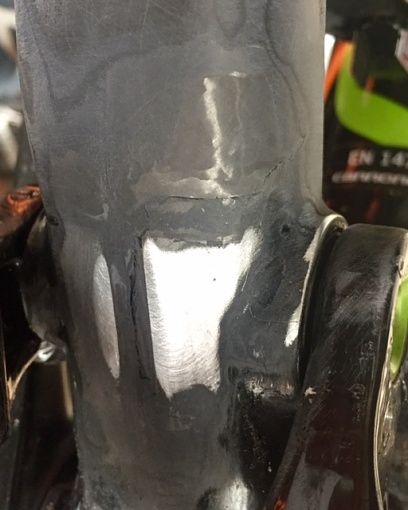

Im Mtbr.com waren Bilder vom herunter geschliffenen Zustand.
Man sieht hier gut, dass die Schwinge in einem Aluteil gelagert ist. Solange die Risse im Carbon nur in senkrechter Richtung verlaufen würde ich nicht mit einem plötzlichen Versagen der Verbindung rechnen. Wenn ober- oder unterhalb des Alu Inserts Risse in Querrichtung verlaufen würden, sähe das anders aus.
Ich bin mehr als ein Jahr mit einem Riss in der Brücke, mit der der Hinterbau oben geklemmt wird, gefahren. Ich hatte beim Festziehen der Schrauben auf den Drehmo verzichtet und mein Gefühl wohl falsch eingeschätzt. Da die Brücke aber nur die Sitzstreben fixiert, diese sich aber gegen die Achse abstützen, kommen da keine großen Kräfte drauf. Habe ich dann erst ausgetauscht, nachdem ich eine von einem defekten Rahmen bekommen habe. Der Riss hat sich in der Zeit nicht vergrößert.
Man sollte sich also ein paar Gedanken machen und danach das Risiko einschätzen. Dieses Vorgehen kann im normalen Leben auch hilfreich sein.
Ich habe mir das Bild nochmal genauer angesehen. Zuletzt hatte ich nur auf den senkrechten Riss wie bei @pinguin geachtet. Bei genauerem Betrachten ist mir dann aber aufgefallen, dass der Riss sich weiter zieht und auch oberhalb lang läuft. Da scheint es die Aluschale richtig aus dem Rahmen zu reißen. Damit würde ich dann auch keinen Meter mehr fahren. Aber nur der senkrechte Riss. Der wird sich sicher nicht plötzlich ausbreiten und der Rahmen in zwei Hälften zerfallen.
@Waldbeiker Hast du denn auch Risse im Rahmen? Weil du oben von drei betroffenen Rahmen schriebst und dabei deinen auch aufgezählt hast!?
Stimmt. Mit dem Querriss würde ich auch nicht mehr fahren.
