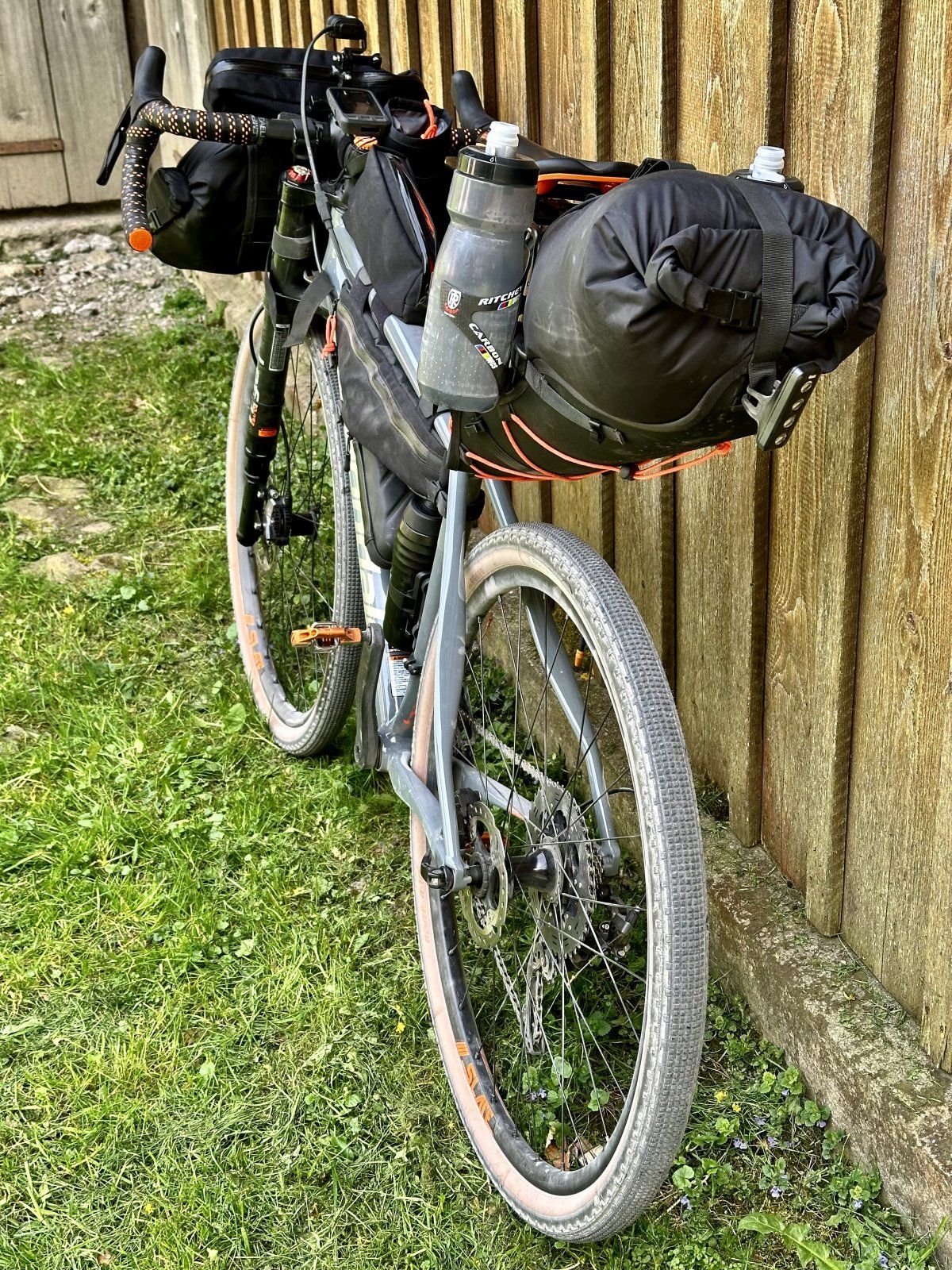

Ich habe mein Slate Ultegra zum Bikepacker umgebaut und merke durch das erhöhte Gesamtgewicht nun deutlich, dass die Ø140-Bremsscheibchen über ihrem Limit sind.
Weiss jemand, ob‘s für die Lefty Oliver und den Rahmen ein Limit bei der maximalen Bremsscheibengrösse gibt? Ich hätte noch einen Satz Ø180er rumliegen und wenn schon, denn schon! Adapter scheint‘s ja gemäss obigem Post zu geben…

Den Umbau auf 180/160mm hatte ich sofort vorgenommen - erst bei der späteren ersten Kontrolle der Bremsbeläge fiel mir auf, dass die verbauten Bremsen unterschiedliche Beläge brauchen (vorne ein PM-Sattel und hinten ein FM-Sattel - das scheint bei Deinem Rad auch so zu sein). Daher habe ich den hinteren Sattel durch einen mit PM-Befestigung (mitsamt Adapter versteht sich) ersetzt.
Nun sind vorne/hinten und auch an den MTB mit Shimano 2 Kolben Bremsen überall die gleichen Beläge.

Hi, ich habe mein slate auch auf 185mm umgebaut da mir die 160mm zu wenig waren, ich habe knapp 100 kg, ich habe sogar die Überlegung and einen G2 Sattel zu montieren.
Die lefty allgemein ist bis 200 mm zugelassen (jedenfalls meine alte MAX CARBON SPV), von daher habe ich absolut keine bedenken wegen der Sicherheit.
