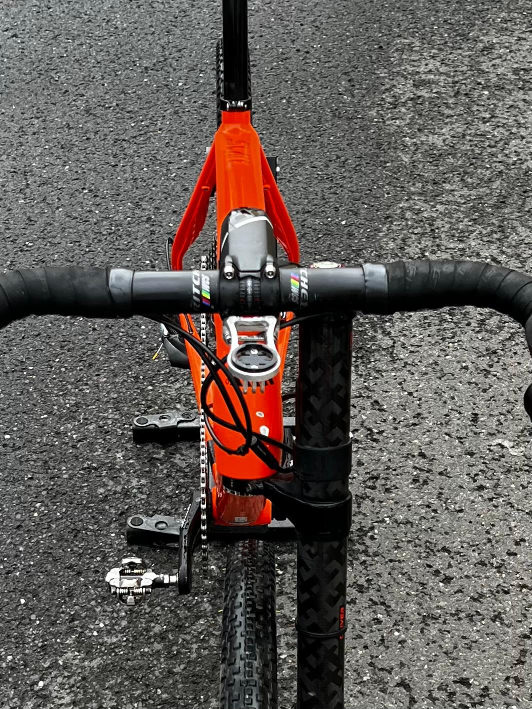

Bei mir sieht das so aus:

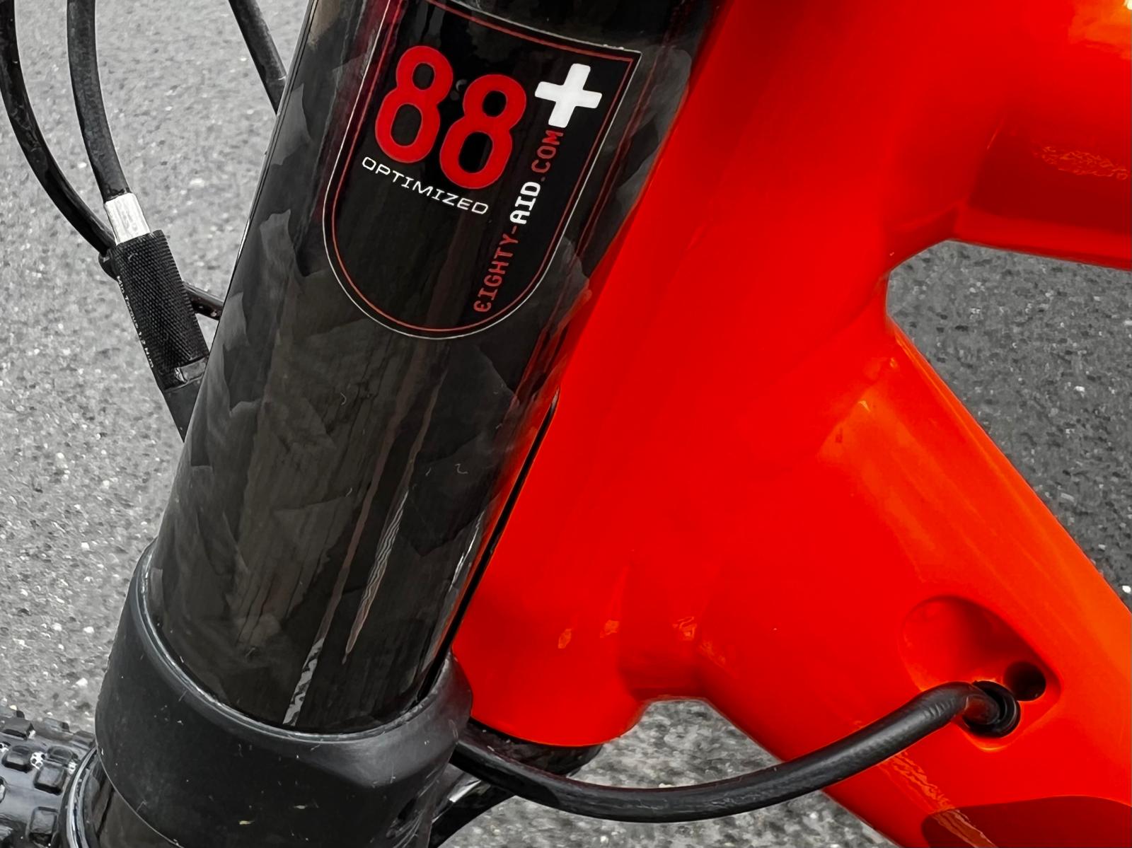

Bremsleitung HR geht von vorne betrachtet links am Steuerrohr vorbei, der Schaltzug dann rechts (zwischen Gabelbrücke und Steuerrohr). Wegen der 1xSchaltung habe ich ja keine weiteren Züge oder Leitungen, die nach hinten müssen....
Auf dem folgenden Bild erkennt man ganz gut, dass der Schaltzug so nen unschönen Knick nach unten macht und vermutlich so zu der schlechten Schaltperformance führt. Oder sehe ich das falsch?
da solltest du unbedingt eine neue Hülle und Zug verlegen. Die Hülle ist plastisch verformt und wirkt sich wie du festgestellt hast negativ auf die Schaltperformance aus. Guck mal nach, ob dieser Einsatz da im Rahmen vielleicht auch falsch sitzt und die Hülle so komisch raus kommt.
Kannst du sonst den Anschlag da vorne am Unterrohr ganz raus nehmen und die Hülle komplett verlegen?
Ich hatte auch schon überlegt, einfach einmal die komplette Schalthülle zu tauschen/tauschen zu lassen, da das alles sehr gequetscht aussieht. Muss mal mit dem Radladen bei mir ums Eck reden, was da die einfachste/kostengünstigste Variante ist... will eigentlich nicht viel Geld reinstecken, wenn das Rad ohnehin verkauft wird. Auf der anderen Seite will ich es ja vielleicht auch gar nicht verkaufen...;-)
dann würde ich es wohl wie folgt machen, den Zug am Schaltwerk abbauen, aus der Hülle ziehen, Hülle um den Knick kürzen, Zug wieder durch und dann wieder am Schaltwerk befestigen. Der falsche Eintrittswinkel kann nämlich auch von einer zu langen Hülle kommen.
Hab mir das gestern nochmal angeschaut... die Leitung mit dem komischen Knick ist tatsächlich die Bremsleitung, der Schaltzug/-hülle ist auf der anderen Seite verlegt. Das komische ist, dass wenn die Schaltung, ich immer an der Bremsleitung gerüttelt habe und das dann auch geholfen hat. Möglicherweise blockiert die Bremsleitung den Schaltzug dann irgendwie irgendwo im Inneren des Rahmens.
Aus meiner Sicht komme ich nicht umhin, sowohl Schaltzug/-hülle, als auch Bremsleitung einmal komplett zu demontieren und neu zu verlegen.
Die Bremsleitung ist definitiv viel zu lange. Die würde ich in dem Zusammenhang natürlich kürzen. Das hat vermutlich zur Folge, dass eine komplett neue Bremsleitung verlegt werden muss, weil anderenfalls dieser komische "Connector" zu nahe an den Lenker wandert.
