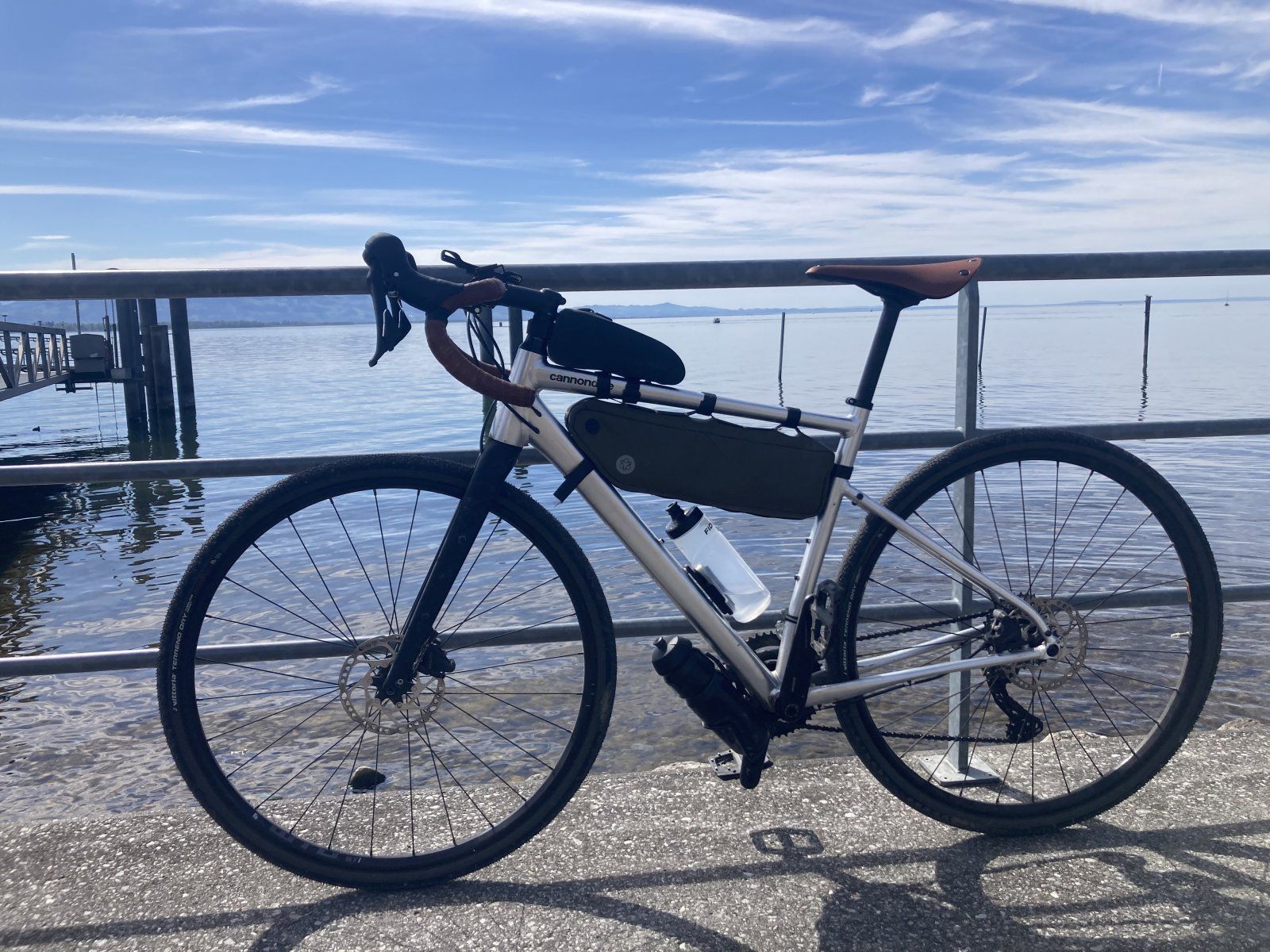

Ich würde die Frage gerne beantworten, aber ich bin vielleicht nicht "sensibel" genug.
Ich fahre das TS 4. Allerdings zusätzlich zusammen mit einer canne creek Sattelstütze, und bin eigentlich sehr zufrieden.
Ich habe drei Räder 1. GHOST Fire Road Rage Carbon mit u.a.2,1" MTB Reifen... Das hat vermutlich noch mehr "Dämpfung". Und ein Cannondale SuperSix Carbon aus 2009, welches deutlich agiler ist.
Das TS ist da zwischendrinn. Mit den 28mm Rädern ist es für mich ein bequemes Endurance Rennrad für lange Sitzzeiten.
Es ist nur ein bisschen träger an der Front, wegen des langen Radstands - bilde ich mir zumindest ein. Kann aber auch sein, das das aufrechtere Sitzen einen ein bisschen weniger Gefühl in schnellen Kurven gibt.
Wippt der Rahmen auf der Straße
Ganz leicht schon. Bin allerdings auch recht schwer, insofern spielt das System auch seinen Komfort voll aus. Mich stört das leichte Wippen nicht, sobald man richtig Gas gibt merkt man das eh nicht mehr.

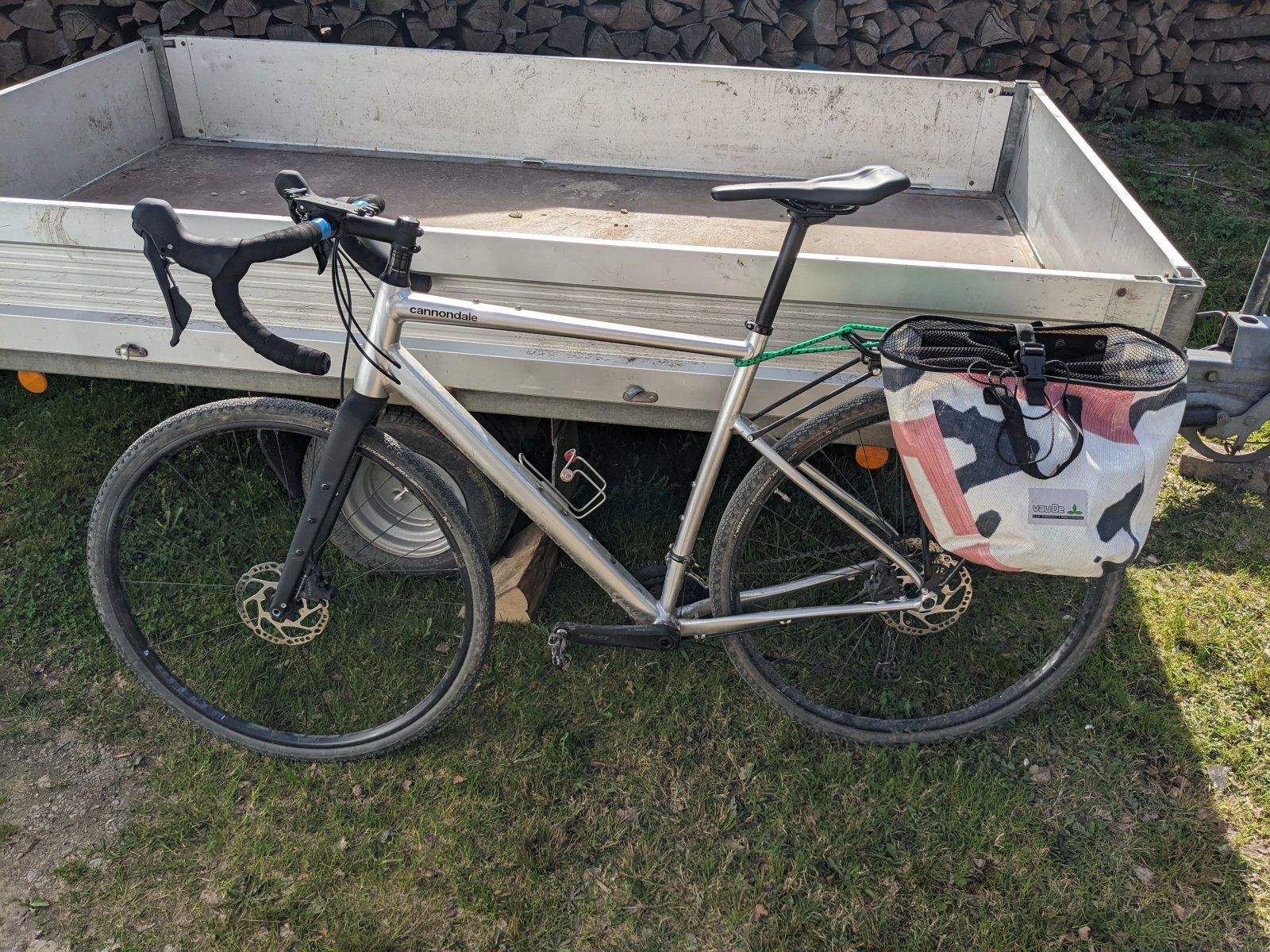

Ich fahre das Topstone 1 Alloy(2020?), aber die alte Version ohne die dropped Seatstays.
Weiß jemand welches Schaltauge da das richtige ist?
Ich habe bisher das hier gefunden bin mir aber unsicher ob das passt:
https://www.mantel.com/de/cannondale-derailleur-hanger-ta-k33049-schaltauge
Eventuell hat das von euch ja schonmal einer nachkaufen müssen und kann mir helfen!

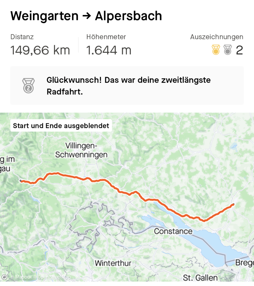

War eine Tour übers Wochenende zu Freunden.
Frau und Kind kamen mit dem Auto nach. Die letzten 300 hm ab Hinterzarten waren dann schon etwas unangenehm.
Scheint eine populäre Strecke zu sein.
Zwischen Hegau und Donaueschingen habe ich zwei Damen getroffen (genauer gesagt haben sie mich überholt 🤷) die unabhängig voneinander aus dem Allgäu kamen und nach Freiburg und Offenburg unterwegs waren.

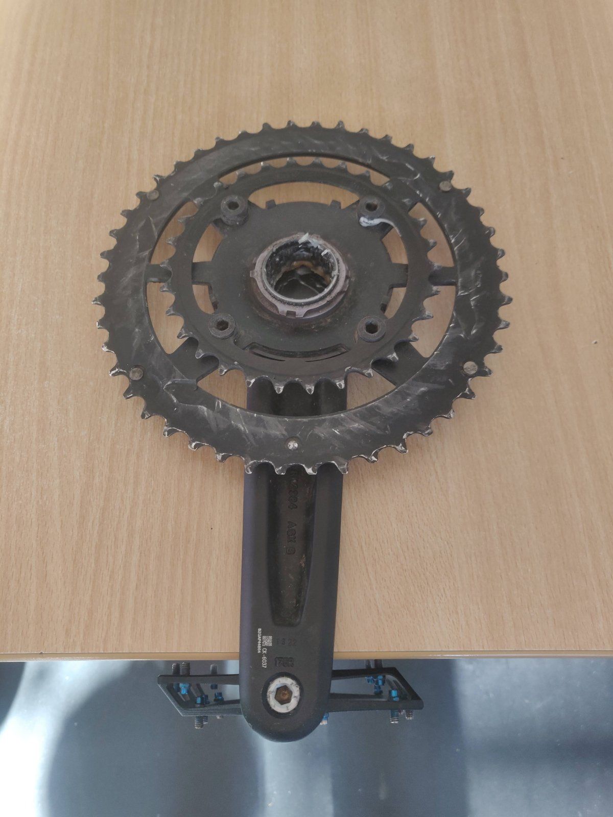

Ich hatte heute auf dem Arbeitsweg einen ganz neuen Fall von Totalversagen der FSA Kurbel.
Ich wusste gar nicht dass das mechanisch bei dem FSA-Ding möglich ist.
Ja genau die, ich möchte hier auch keine Angst verbreiten.
War bestimmt nur ein bedauernswerter Einzelfall (mit nur ganz wenig Sarkasmus).
Ich war nicht schnell, somit außer dem Schreck keine weiteren Auswirkungen.
Wird im Laden jetzt als reguläre Rekla gehandhabt und wird in der entsprechenden Abteilung weiterbearbeitet.
Im Laden waren sie sehr bemüht, und versuchen auf meinen Wunsch hin als Austausch ein GRX upgrade zu ermöglichen, weil letztes Jahr eigentlich noch GRX im Datenblatt stand und mein Vertrauen in FSA nachhaltig beschädigt ist. Mal abwarten.
Die Mechanikerin hat mich auch mal mit drauf schauen lassen, die Welle ist auf der Antriebsseite auch gezahnt und wird wohl verklebt, bzw. mit einem Plastikring gesichert.
Evtl. können die Werksseitig noch Einfluss auf die Befestigung nehmen, wir haben nichts gesehen.
Der Sicherungsring ist gebrochen und damit ist die Kurbel einfach von der Welle gerutscht.
War dann vielleicht doch kein bedauernswerter Einzelfall. :troll:
