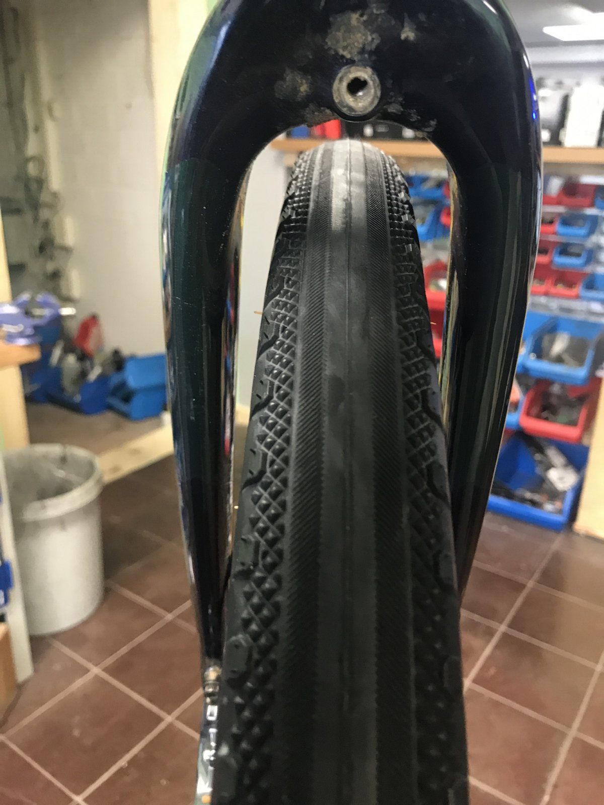

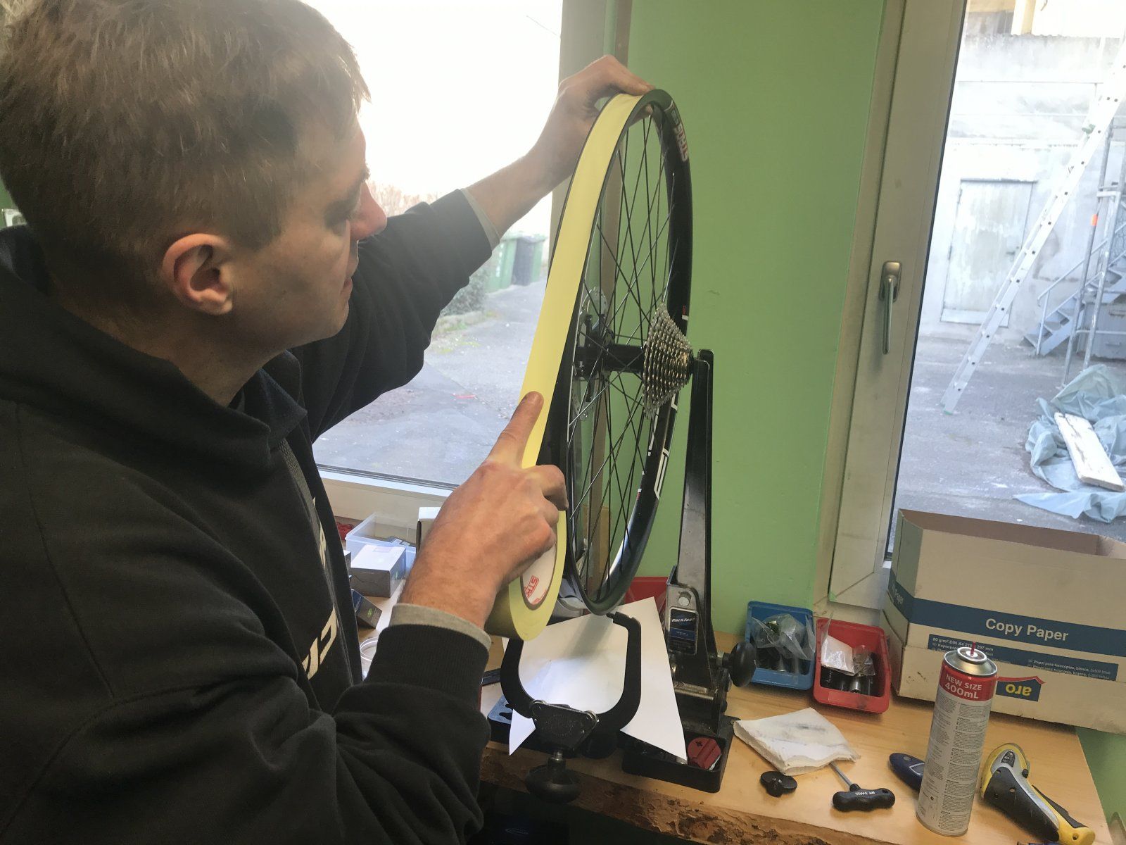

Ich habe von Slowbuild aufgrund meines Systemgewichts auf Touren von 120kg den stabileren RR521 Semi-Aero Satz mit DT Swiss350 Nabe geholt. War mit diesem Flex7 Angebot nach einer guten Woche da, alles tipptopp bis hierhin. Der LRS ist etwas schwerer (1713g selbst gemessen, inkl. Tubelessband), aber robust und macht einen guten Ersteindruck. Aktuell sind Conti 4Season 28 drauf, gemessen bei ca. 29mm. In paar Tagen mache ich die Challenge Strada Bianca 36 tubeless drauf, Bilder gerne per pm.

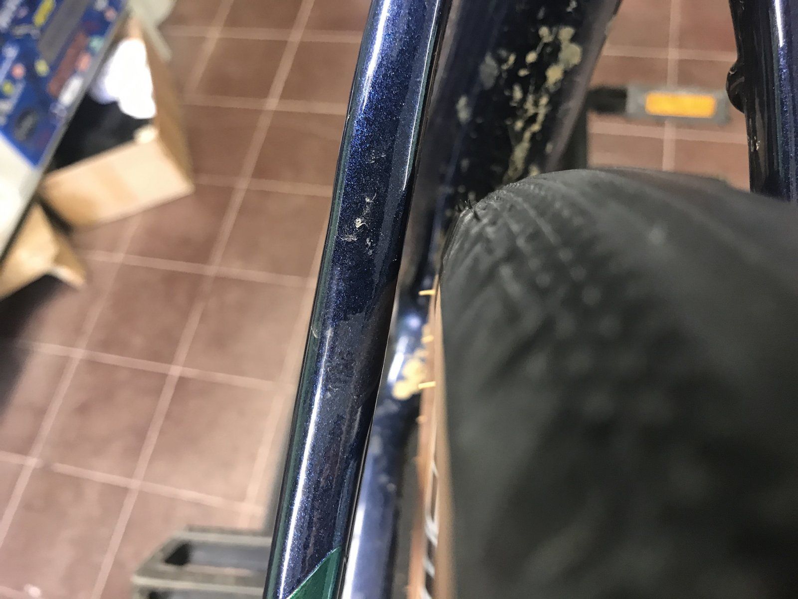

  • beim Bike lag eine kleine Brücke zur Befestigung von Schutzblechen bei. Schleift die nur bei mir am Reifen, egal wie sie festmache? Und welches Schutzblech könnte man dort ggf. montieren? Meine Lösung mit den Modifizierten Raceblades ist noch nicht der Weisheit letzter Schluss.
