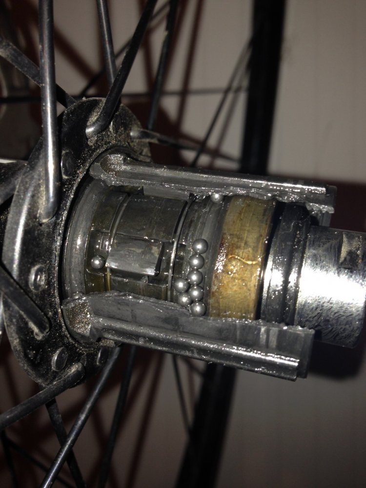

ich muss mich auch mal wieder melden. Nunmehr knapp ein Jahr alles prima mit dem Trigger und dann eine gebrochene Freilaufnabe. Hat jemand nähere Infos zu einer etwa defekten Charge bei Shimano? So viel Power hab ich sonst eigentlich um diese Jahreszeit nämlich noch nicht in den Beinen...
Danke

Sowas seh ich auch zum ersten Mal. Immer wieder ein Grund keine Shimano-Naben mehr zu fahren.
Sollte ja problemlos bei PaulLange ersetzt werden.

Hatte ich 4 Wochen nach Kauf auch. Wurde problemlos ersetzt. Ich habe mir dann aber trotzdem schnell andere Felge besorgt, die Crest ware mir zu schwammig.
Musste notgedrungen auch das komplette Rad ersetzen, da in Riva trotz BIKE Festival kein passender Freilauf aufzutreiben war. Hab dann die Azonic Outlaw genommen. Schleifen bei Kurvenfahrt jedenfalls nicht mehr am Rahmen. Bin soweit ganz zufrieden.
Mal schauen wie der Verkäufer reagiert. Meinen damals freundlichen Hinweis auf die Gewichtsbeschränkung der Felge hat er jedenfalls abgetan. Cannondale sagt: Systemgewicht 130 KG. Ende! :(
Meinen Freilauf hatte es auch nach drei Wochen zerlegt, wurde aber problemlos ersetzt. Dann hat sich auf einer Tour die Kurbel gelöst, ist eigentlich kein Problem, aber wer hat schon einen 10er Innensechskant auf Tour dabei....bin dann langsam heimgeschlichen.

Gestern habe ich erfolgreich meinen Freilaufkörper selbst gewechselt...gar nicht mal so einfach, trotz 15mm Innensechskant (den zu besorgen hat mich schon min. 1 Jahr Lebenszeit gekostet).
Problem war das enorme Anzugsmoment (150Nm, laut Manual der Nabe), erst nachdem ich eine 2m! Verlängerung auf den Schlüssel gesteckt hatte, löste sich die Schraube.
Aber jetzt ist alles wieder tippitoppi :daumen:
