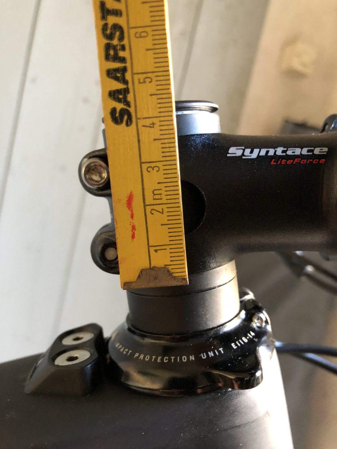

Gestern den originalen Canyon V14 Vorbau gegen einen Syntace Liteforce in 60mm getauscht. Die Sitzposition ist jetzt doch etwas entspannter , da ich bei meinem M Rahmen ja im unteren Grenzbereich liege ..
Seltsamerweise ist mir bei der Montage aufgefallen , daß der Syntace Vorbau scheinbar eine niedrigere Klemmhöhe hat als angegeben , und somit auch etwas flacher ist als der V14 . Dadurch reichen die originalen Spacer jetzt nicht mehr :( werde die Tage mal welche in 2 bzw 3 mm bestellen ..
