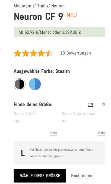

Laut dem Größenrechner liege ich bei L, wenn ich aber bei der Schrittlänge 93 angebe, wird ein XL draus. Bin nun ziemlich unsicher. Will eher mehr Touren fahren als bergab, ich schätze so 70/30.

Der Konfigurator springt aktuell erst ab 193 oder SL98 auf XL um. Das suggeriert noch genug Spielraum scheint mir jedoch fast unmöglich. Früher ist er bei SL93 umgesprungen obwohl sich am Rahmen nichts geändert hat.
