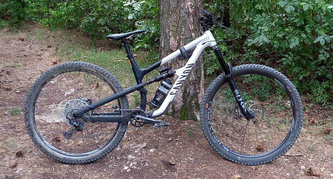

Hallo,
hier ist auch meins. L (die Größe/Länge ist leider grenzwertig (Oberrohrlänge viel kürzer als angegeben): werde im Herbst/Winter verkaufen - bin 186 cm, 91 cm Schrittlänge), 7,5 L Flasche passt (knapp)
14,7 kg wie auf dem Bild
XT Bremsen (Magura 203 mm Scheiben) + Schaltung
Newmen A25 Laufräder (DT 350 Hinternabe)
Garbaruk Kasette + 32 Kettenblatt
Hope 20 Grad Vorbau
Nukeproof Sam Hill 38 mm Lenker
Nukeproof Horizon Pedale
Magic Mary TLE vorne, Rock Razor Supergravity hinten
Aenomally Switchgrade Sattelversteller (super Ding)

Wie kommst Du darauf, dass die Oberrohrlänge nicht passt? Weil es sich im Sitzen kürzer anfühlt als gedacht? Bei uns passt die Oberrohrlänge ziemlich genau, ist aber nicht trivial zu messen, alleine die richtigen Schnittpunkte zum Sitzrohr und Steuerrohr sind nicht leicht zu treffen.
Die Oberrohrlänge geht halt grundsätzlich "nur" bis zum Steuerrohrmittelpunkt, da kann noch viel bis zur Griffposition passieren, die am Ende für das gefühlte Maß ausschlaggebend ist (Anzahl Spacer schieben auch nach hinten, Vorbaulänge, Lenkereinstellung, ...). Bei uns war z.B. der Lenker ziemlich nach hinten verdreht montiert mit real ca. 12 Grad Backsweep und 2 Grad Upsweep - überprüft? Sattelschiene bereits ausgereizt? Wenn ich mir die Sattelneigung auf Deinem Foto so ansehe, ist das sehr speziell...

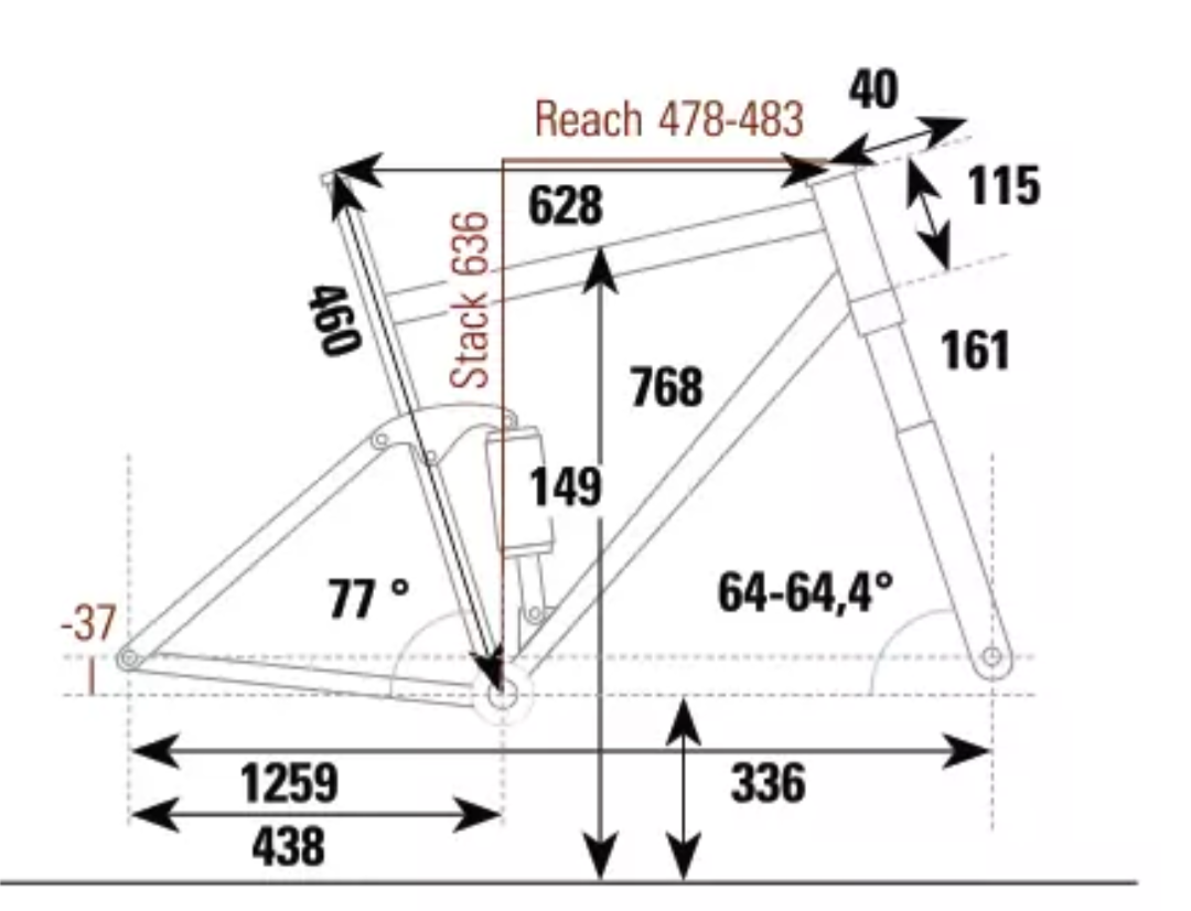

Ich habe sie gemessen (Wasserwaage, usw.) und bin zum selben Ergebnis gekommen, wie auch ein Bekannter von mir: Steuerrohrmitte waagerecht zur Sattelrohrmitte = 615-620 mm. Millimetergenau kann man zu Hause natrürlich nicht messen, aber es fehlen hier ca. 2 ZENTIMETER. (Obwohl diese Abweichung nichts Neuses ist in der Fahrradindustrie. Früher haben wir schon sowas auch bei drei unterschiedlichen Modellen von Spezialized erfahren.)

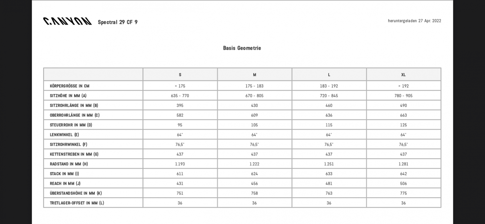

Komme leider zum gleichen Ergebnis wie Adam. Der Größe "L" fehlen 1,5-2 cm Oberrohrlänge gegenüber der Herstellerangabe. Das ist nicht schön.
Angaben zu Radstand, Sitzrohrlänge, Kettenstrebe stimmen dagegen. Winkel habe ich auf die Schnelle nicht gemessen.
Wäre interessant, wie sich die Oberrohrlänge bei den anderen Größen verhält!

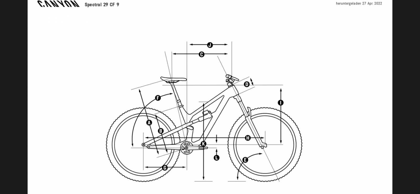

Liegt es eventuell daran das du an der falschen Stelle Maß genommen hast? Laut Zeichnung ist die Sattelmitte Parallel angegeben.
Nein, es muss die Rohrmitte sein (auf dem Bild ist es auch so dargestellt). Was aber auf dem Bild nicht wie gewöhnlich ist, ist der Messpunkt vorne, der auf der Vorderkannte oben auf dem Steuerrohr angegeben ist und nicht in seiner Mitte. Wahrscheinlich nur eine Ungenauigkeit der Zeichnung, aber ab dem Punkt messend, kommt die Mathe aus.😊
Das könnte bedeuten, der Sitzwinkel ist steiler als abgegeben..
Bei der Bike und der Freeride messen sie die Rahmen immer nach, da gab es auch beim Torque schon ziemliche Abweichungen, vielleicht hat jemand noch ein passendes Heft zum nachschauen.
Bei unserem M Spectral ist das Maß auch eher zu groß angegeben aber die Abweichung liegt bei < 10 mm. Ich finde es schwierig den Meßpunkt vorne wegen der nach hinten gezogen Form des Steuerrohrs sowie der Eierspacer ohne Ausbau der Gabel sauber zu ermitteln.
Edit: Auf die Schnelle habe ich in der FR ein Test des Strives in M gefunden. Die haben das Oberrohr 4 mm kürzer gemessen als Canyon, also zumindest hier passt es einigermaßen. Im gleichen Heft beim Torque M kam die FR auf 18 mm weniger als Canyon, das ist dann m.E. keine Kleinigkeit mehr.

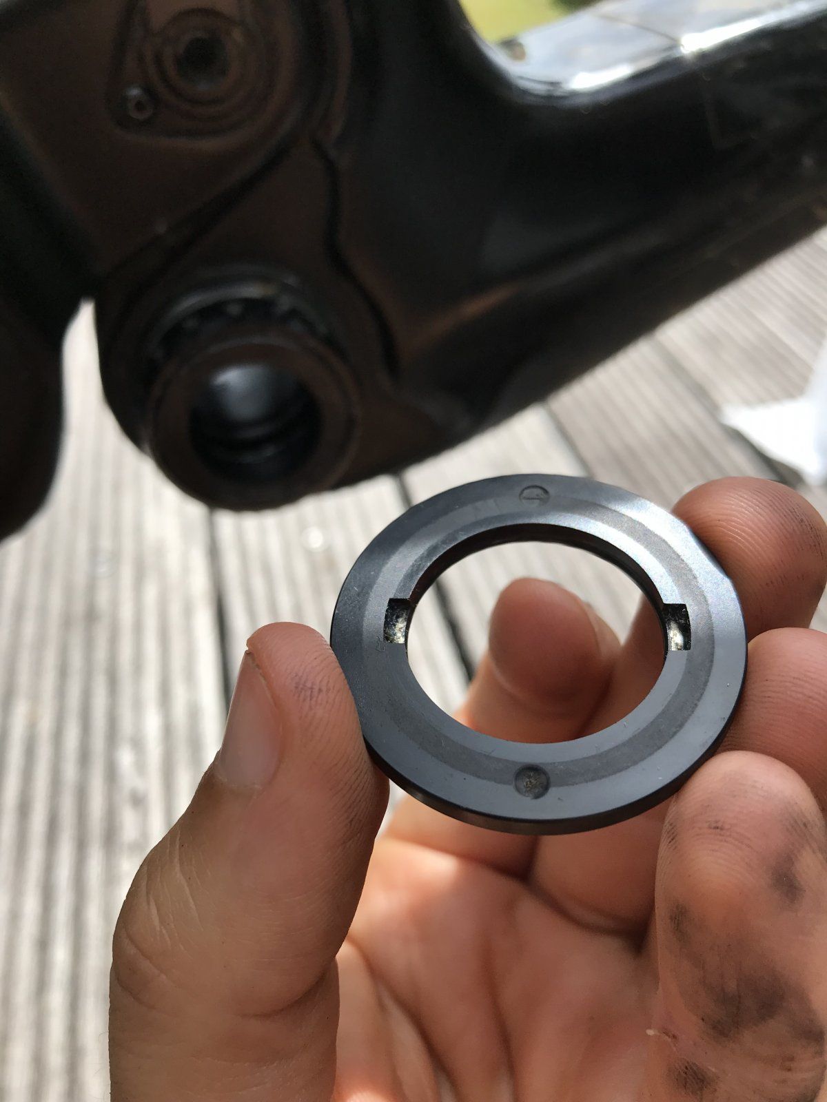

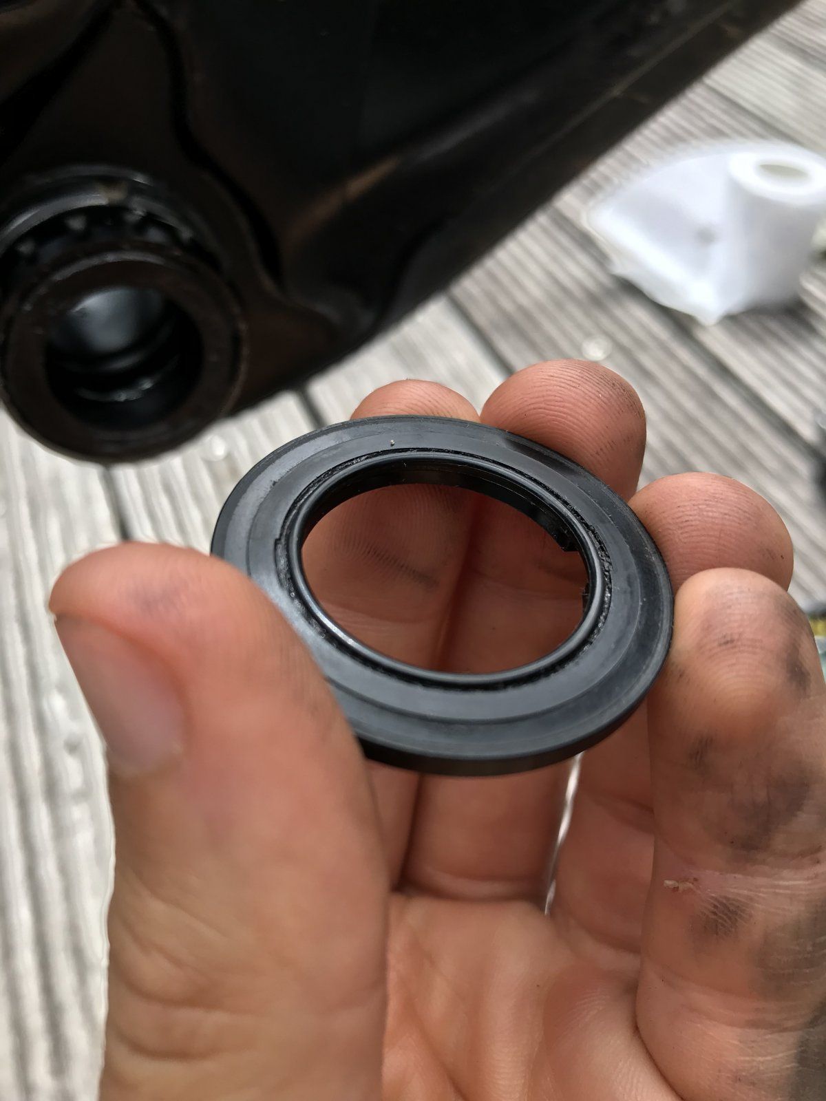

Hallo. Beim Tretlager ist ja auf beiden Seiten ganz außen als erstes so ein Plastik Ring.
Kann mir jemand sagen, ob dieser Plastik Ring mit dem Gummi-Ring nach innen oder nach außen muss?
Oben Unten
