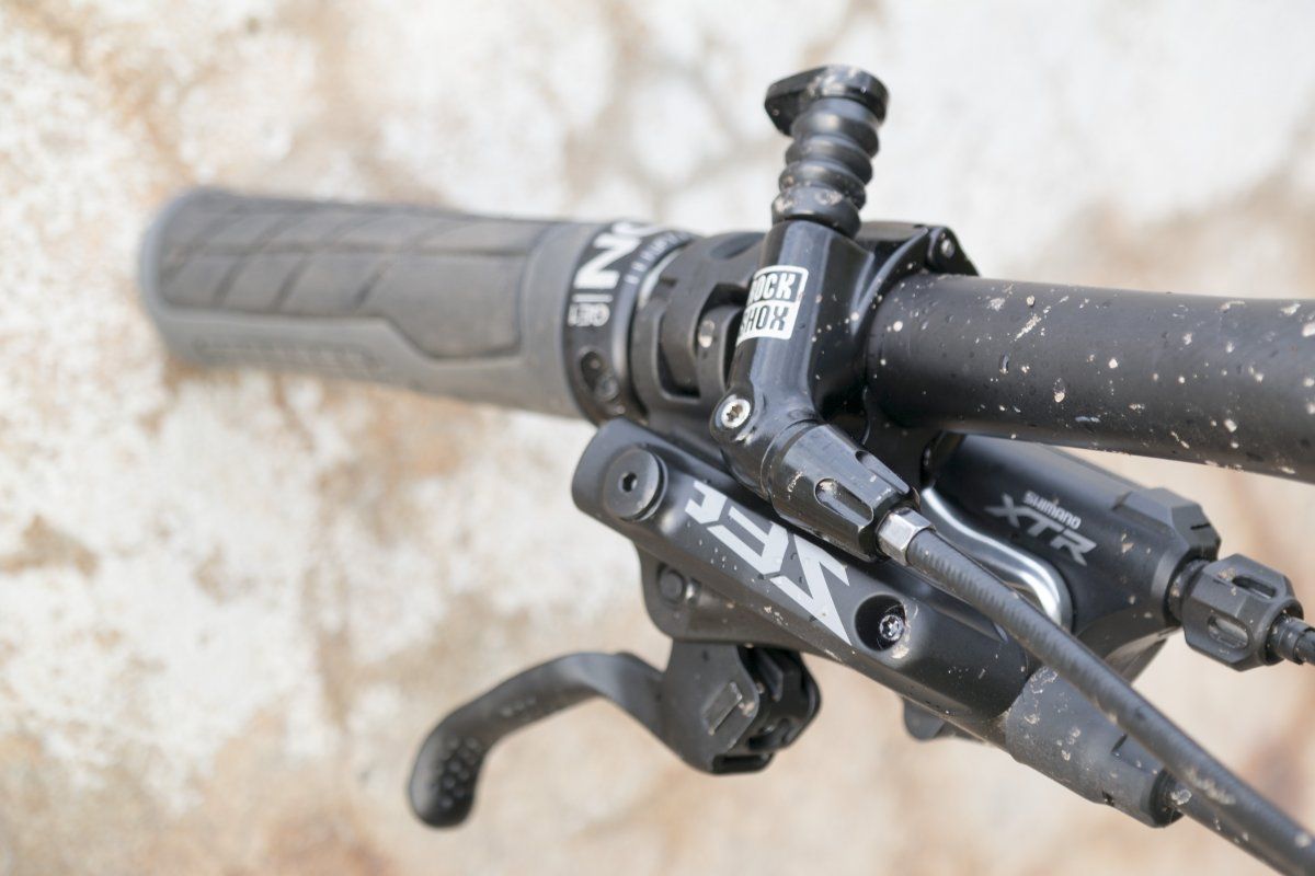

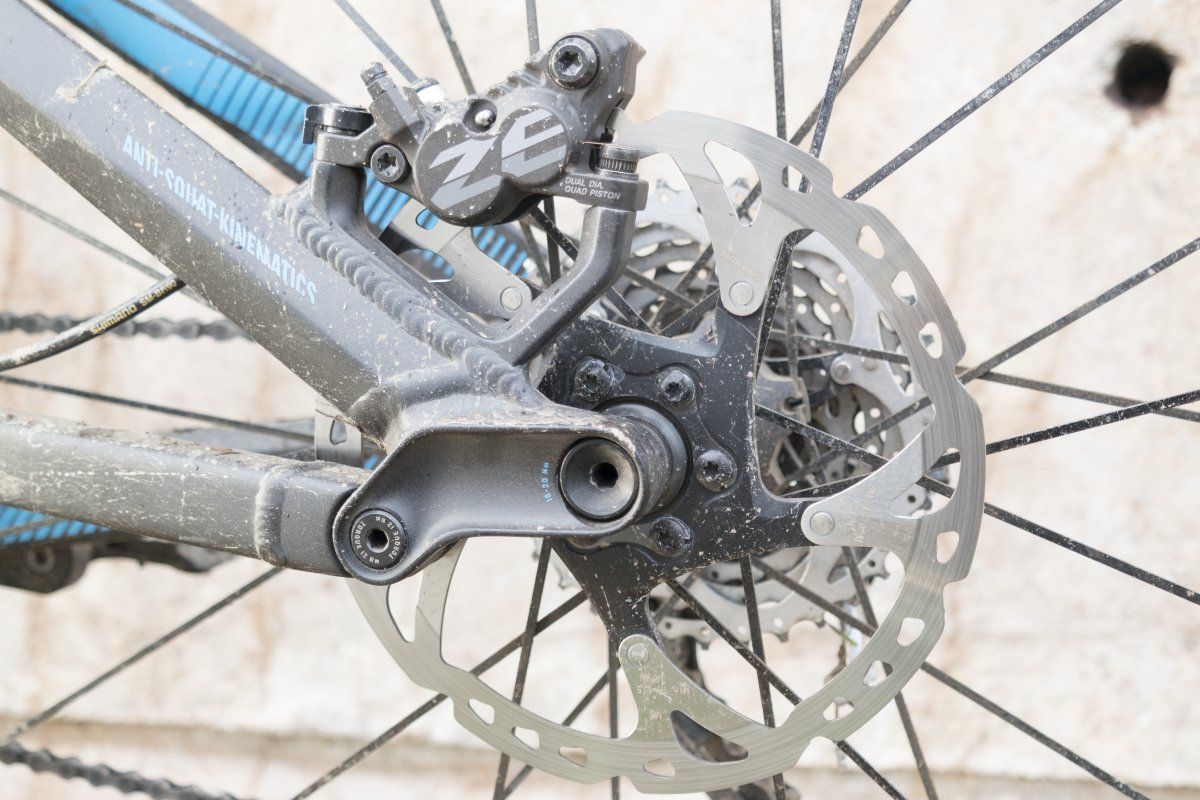

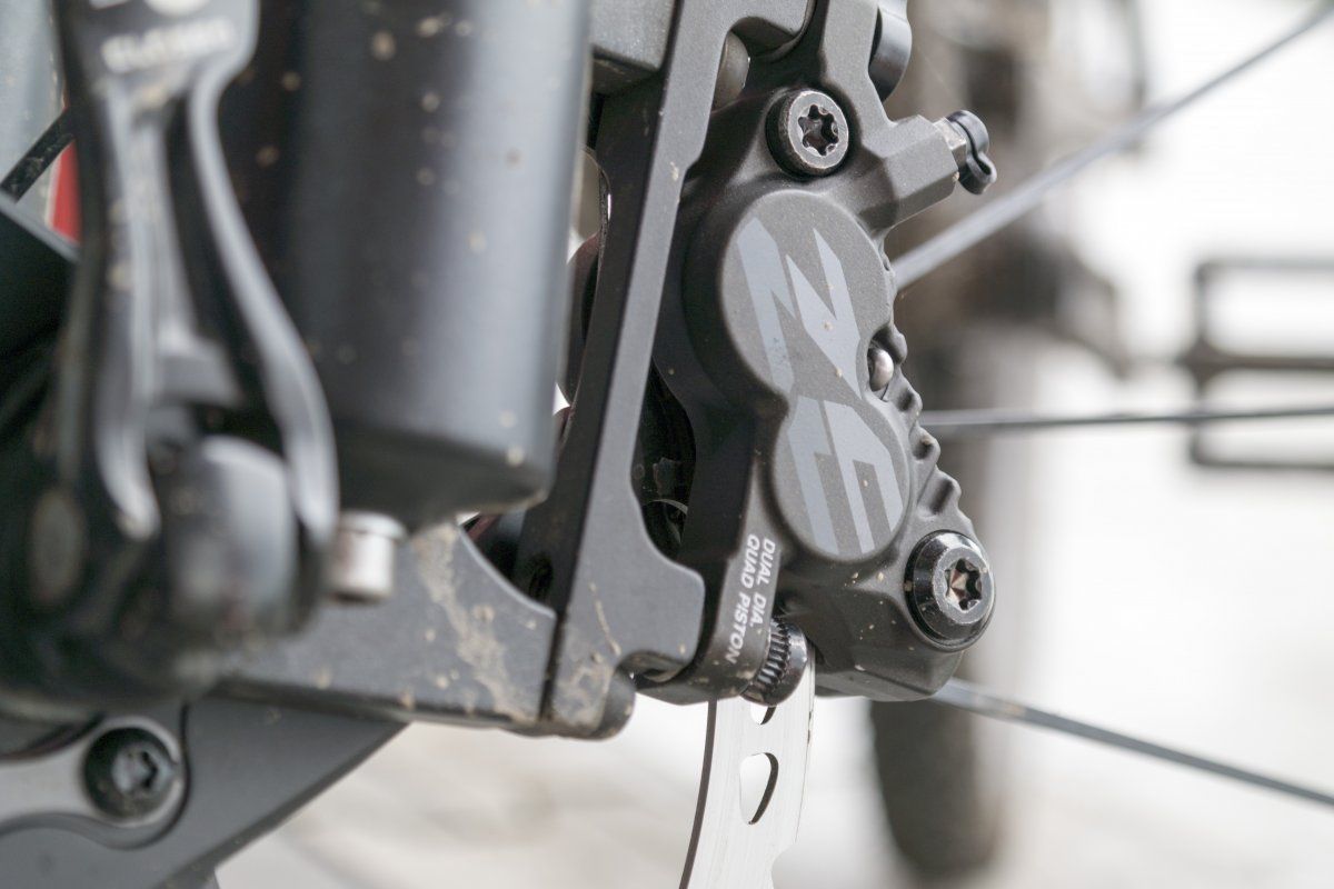

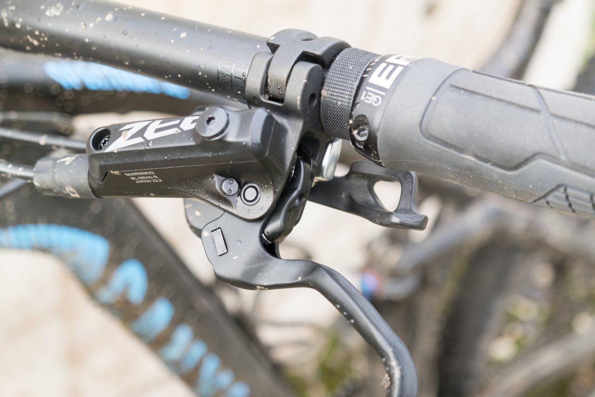

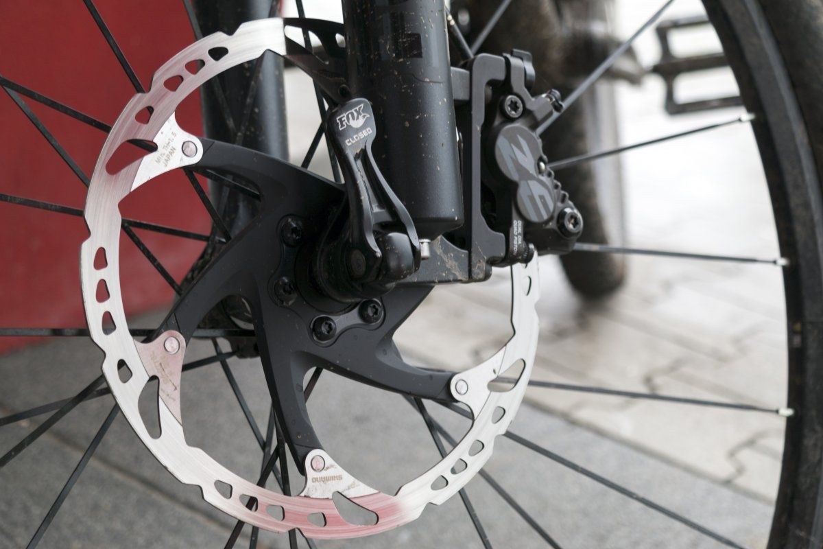

Letzte Woche habe ich auf Shimano Zee Umgebaut.
Die Avid 5 hat gute Dienste vollbracht aber:
Erhofft habe ich etwas mehr Bissigkeit und mehr Wartungsfreundlichkeit.
Der Einbau war ein Kinderspiel, die Leitungen musste ich kürzen und anschließend Entlüften.
Kleiner Wermutstropfen, die Reverb Bedienung muss wieder an eine extra Schelle.
