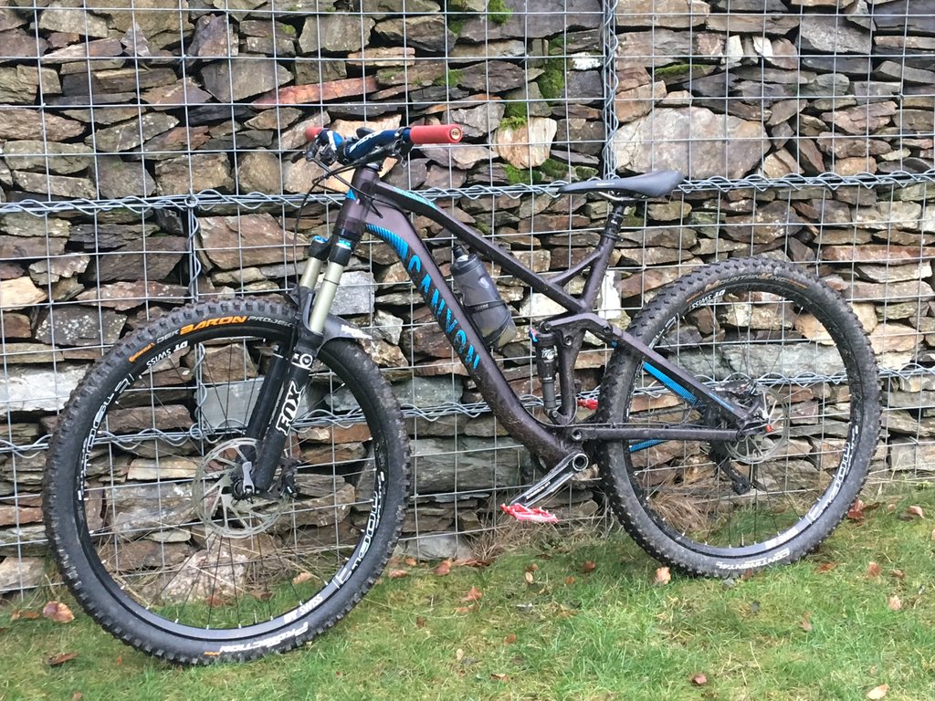

"Der Maschine" mit WorksComponents Winkelsteuersatz, XT 1x11, 800er Lenker und 50er Vorbau - wirklich seh-/erfahrbarer Unterschied - zum Positiven.

Ich möchte gerne den Lenkwinkel etwas flacher haben. Da der untere Steuersatz nicht mehr geschmeidig läuft, möchte ich mal einen Winkelsteuersatz von workscomponents testen. Welchen benötige ich für mein 2014er Spectral?
Ich blicke da einfach nicht durch. Habe mal beide Steuersätze ausgebaut und gemessen. Müsste doch: IS 41/28,6 und IS 52/40 sein, oder? Aber welcher ist der richtige von workscomponents ?
Hatte ich für mein 2014er Specki auch gemacht (und weil keine Böcke auf Suchen:D)
Prompt Antwort erhalten, bestellt, geliefert, passt perfekt.
Ich habe auch bereits Antwort erhalten: ZS44/EC52 sollte passen. Mir wurde auch der Link dazu geschickt. Allerdings ist genau der Steuersatz laut Homepage ausverkauft. Außerdem ist die Mitarbeiterin leider nicht auf das "Problem" mit dem langen Steuerkopf eingegangen. Mein XL Rahmen hat einen Steuerkopfrohrlänge von 155mm. Auf der homepage von workscomponents gib es als Option 6 maximal 146mm zur Auswahl. Ich habe darauf hin genau die Sachen angefragt und warte aktuell auf Antwort.
So es gibt Neuigkeiten! Der Steuersatz von work-components ist wieder ab Anfang Juli verfügbar: https://www.workscomponents.co.uk/1...set---to-suit-tapered-steerer-tube-1834-p.asp
Laut Aussage einer Mitarbeiterin passt der in "Set 6" bis 146mm Steuerrohr auch beim XL Rahmen (155m). Der Unterscheid sei so gering, das ginge.
Der Preis ist zwar heftig, aber da ich bis jetzt nur positives gelesen habe, einen Versuch wert!
