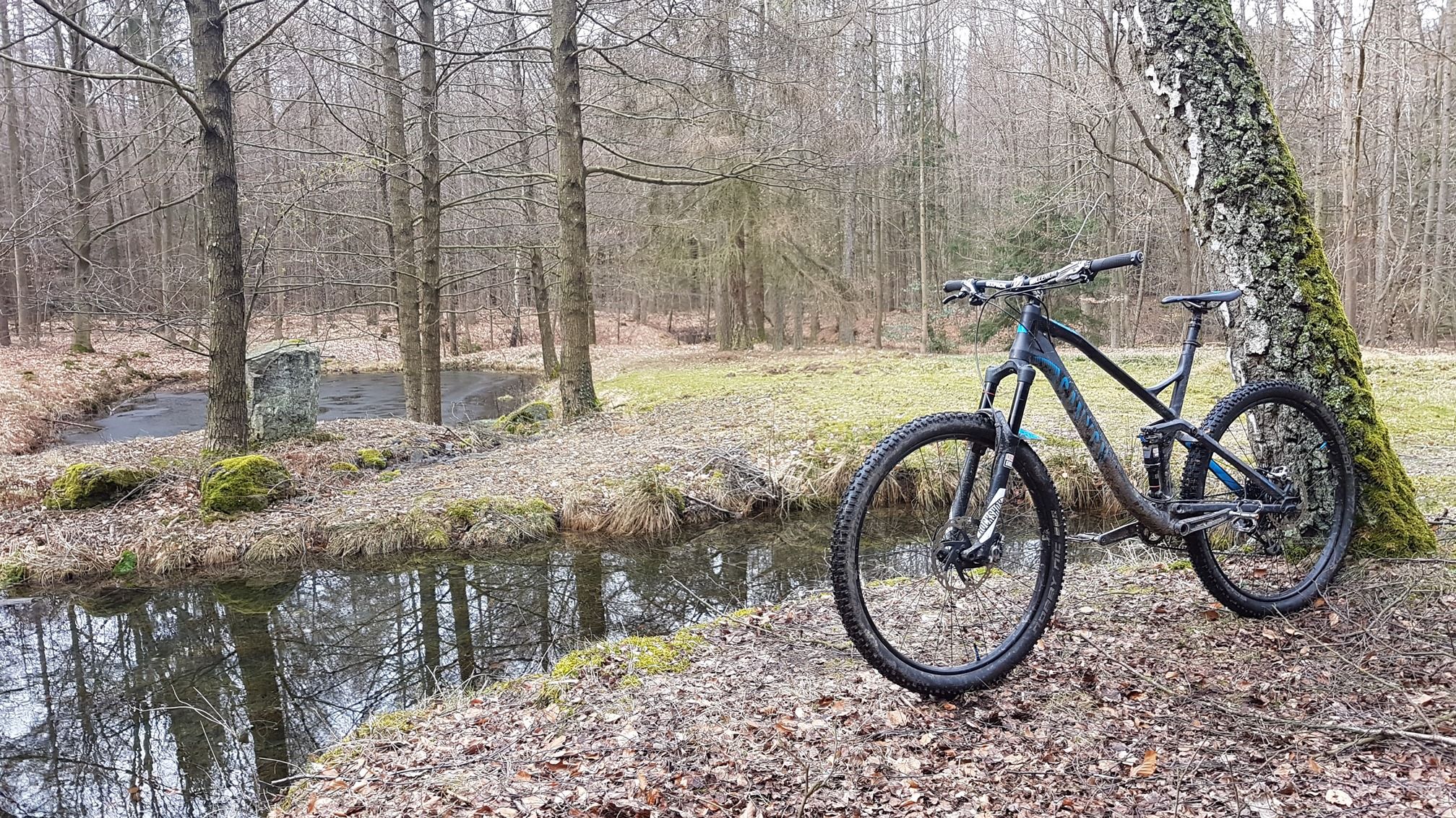

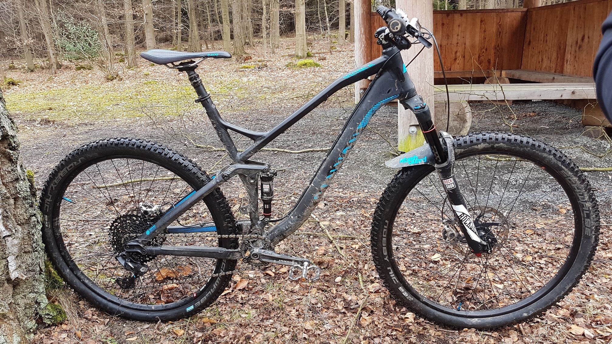

Bitteschön! Artgerechte Haltung während der Tour Gestern :)
