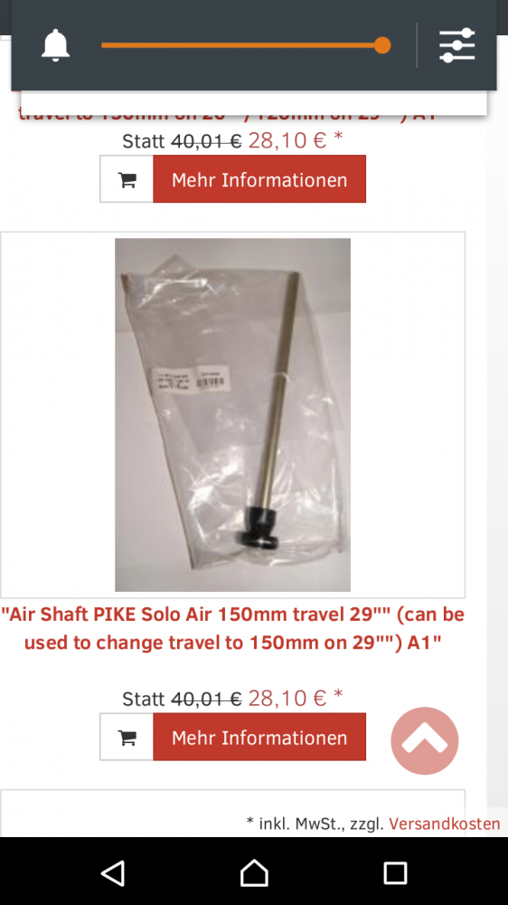

Hallo Zusammen! Weiss jemand von euch wie viel Federweg die Pike im 2016 Spectral 29 hat? Laut Beschreibung der Gabel 140mm, laut Geo-Tabelle nur 130mm. Lässt sich die Pike auch Problemlos hochtraveln oder geht das nicht bei allen?
Lg
Servus, mich würde das auch brennend interessieren. Möchte gerne statt meinem Nerve 9.9 etwas Enduro-lastiges mit ca. 150 Federweg. Trotzdem muss ich hier in den Alpen 80% selbst hochradeln. Da wäre das 16er Spectral 8.9 ideal. Aber eben die Frage nach der Federwegs-Anpassung... Kann uns hier jemand weiterhelfen! LG, Bollock
Zum Traveln muss die Air-Shaft -Rinheit getauscht werden. In der Zu ehörliste findet man die entsprechenden Stufen, dort dann auch was möglich ist.
Dann wäre das Teil lt. Foto das richtige um das 8.9 auf 150 zu bringen. Und dabei ist egal, ob die Ausgangslänge 130 oder 140 ist?
LG, Bollock

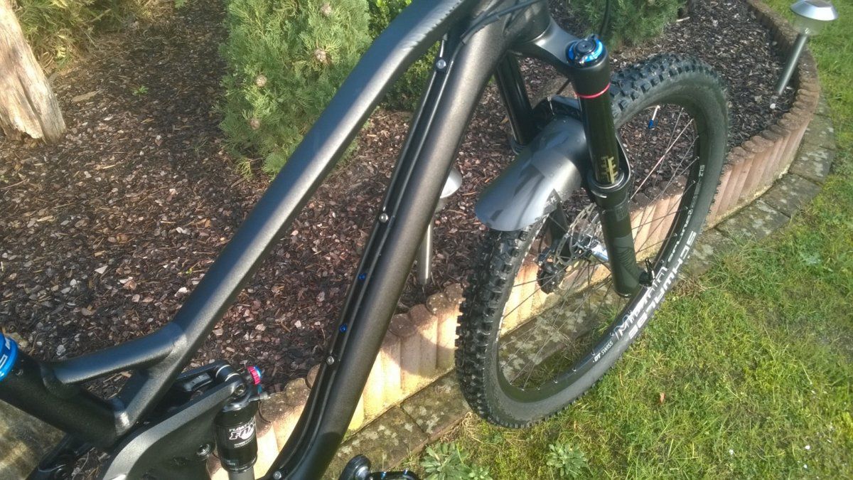

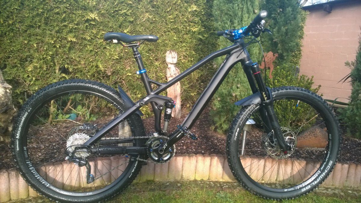

Hab auch mal ein Bild von der Kabelführung gemacht weil es hier dafür das letzte mal Kritik gab ;)
Anhang anzeigen 447023 Anhang anzeigen 447024 Anhang anzeigen 447025
Schicker Hobel!
Was ist das für ein Vorbau? Dartmoor Trail?
Dankeschön
Das ist der Hope AM Vorbau in 50mm
Habe versucht alle Anbauteile von Hope zu bekommen. Jetzt fehlen mir nur noch die blauen Naben und ein Fox Float X dann bin ich happy.
