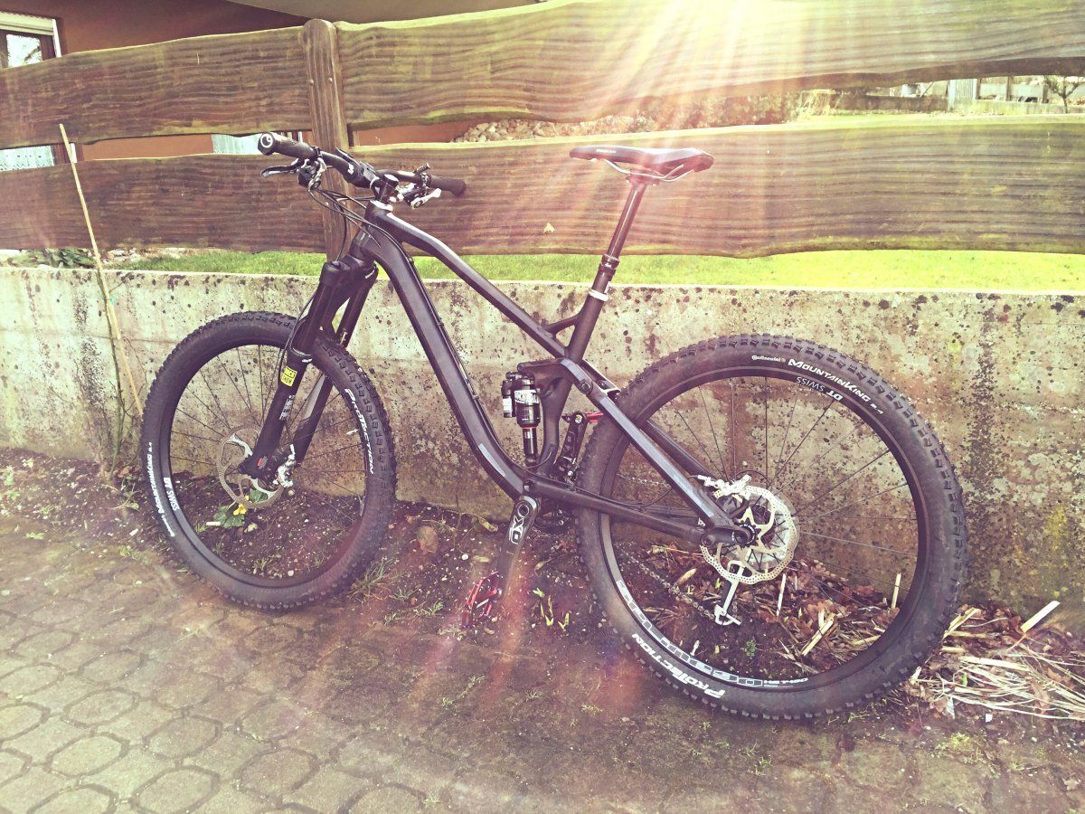

Da hier viele diskutieren ob die Pike mit 160mm die Geometrie versaut : NEIN !
Man sollte halt nur wissen was man mit dem Bike machn will. Wenn man Touren fahren will und nur leichte/flache Trails fährt (wofür meiner Meinung nach das Nerve besser geeignet wäre) macht es natürlich wenig Sinn, da die 140mm locker ausreichen.
Wenn man aber kleinere Touren und schwere AM / leichte Enduro-Trails fährt wüsste ich nicht was gegen die 160mm spricht. (Garantieverlust des Rahmens ausgenommen) Der Lenkwinkel entspricht um die 65,8-65,9 Grad, was bei anderen Bikes völlig normal ist.
Weitere Änderung is der Monarch RC3 Plus DebonAir. Finde er arbeitet super, auch in der M/M Tune.
Gibt es noch einen hier der den
Dämpfer fährt?

Jepp, fahre den selben Dämpfer mit selbem Tune. Bin auch absolut zufrieden mit dem Teil, super Ergänzung zur Pike (Habe allerdings die 150mm-Variante)!
Welche Einstellungen fährst du?
SAG?
Zugstufe? (wie viele klicks von ganz langsamm ausgehend)
Und vlt dein Gewicht?
Wäre interessant, da viele hier ja die Tune M/M verteufeln(bestimmt nur weil Canyon L/L verbaut :D)
4 Ringe, Zugstufe 4 Klicks (von zu nach offen, sprich umgekehrt zu dem was wolltest ;)), Luftdruck ca. 215psi, Gewicht 84kg Fahrfertig. SAG 30%, an der Pike ca. 28%.
