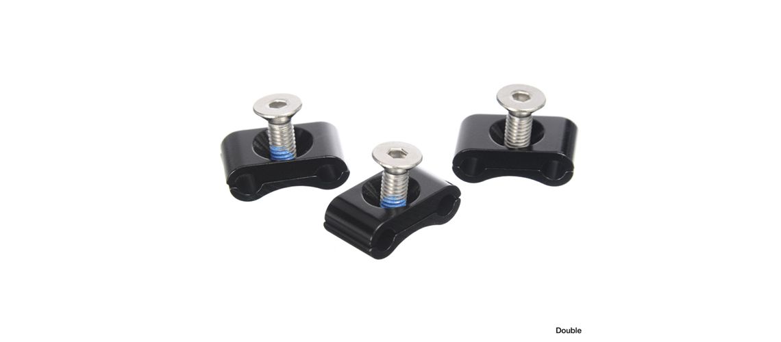

Ich habe bei meinem Spectral AL auch Probleme mit diesen verdammten Leitungsclipsen auf dem Unterrohr. Ich hab mir jetzt die Leitungshalter von Syntace gekauft, die in den FAQ erwähnt werden, die passen aber überhaupt nicht, danke FAQ.
Was löst also wirklich das Problem?
Die Ragley Cable Guides...gibt's bei Chainreactions.
Steht hier im Threat aber auch schon mehrfach drin;)
Entweder bei Canyon über den Chat anfragen, ob sie nicht doch noch/wieder die schraubbaren Metallclips haben (laut letzten Infos sind die aus... da frag ich mich schon... :spinner:)... oooder die ebenfalls in den Spectral-FAQ erwähnten und verlinkten Clips von Ragley bei Chain Reaction Cycles bestellen, die sehen jenen von Canyon sehr ähnlich (oder sind sogar die selben :rolleyes:).
