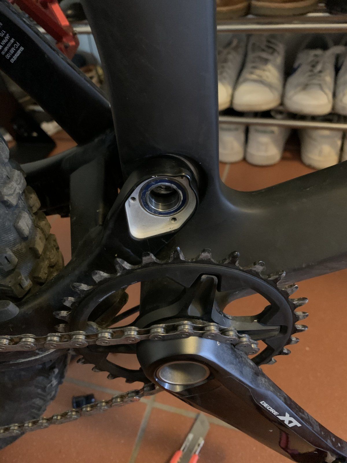

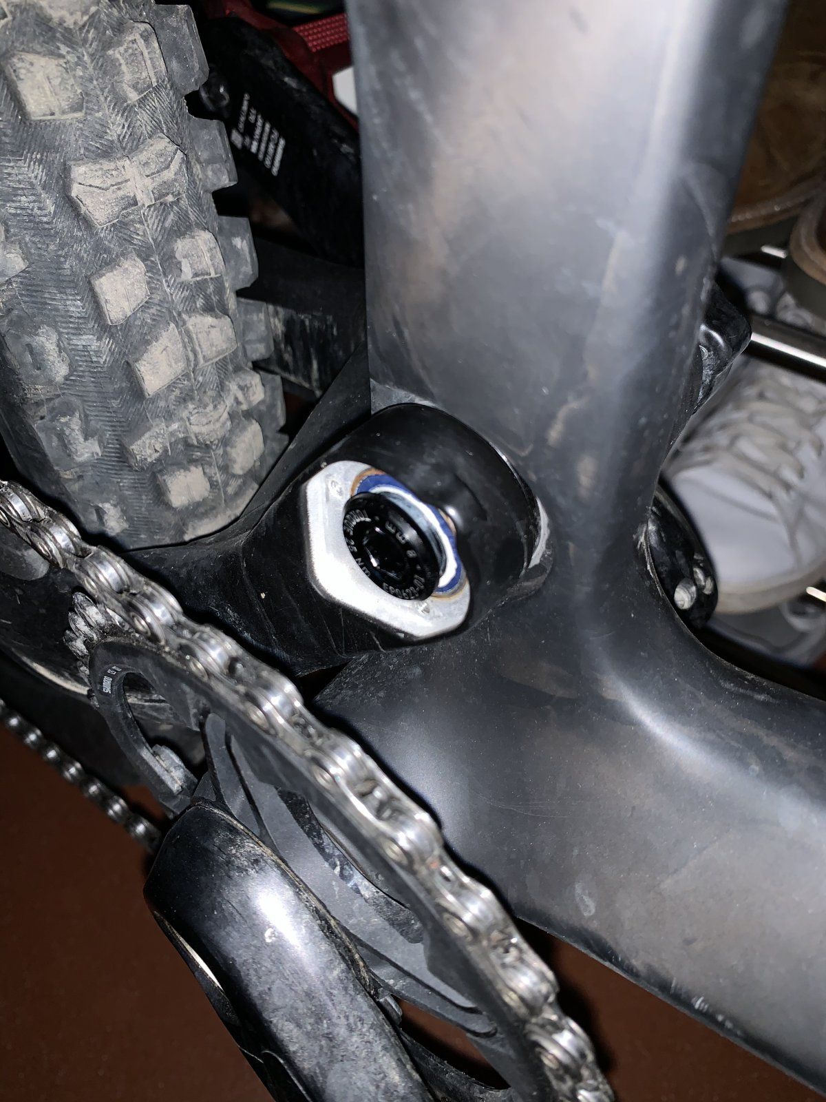

Hallo zusammen, habe Ende April - Anfang Mai mein Spectral CF 8.0 bekommen und bin eigentlich soweit happy. Nun nach ein paar Einsätzen hat sich auf der einen Seite die Schraube zur Befestigung des Hinterbaus (Oberhalb des Tretlagers) gelöst.
Das habe ich zum Anlass genommen das ganze Rad mal auf links zu drehen und alles zu kontrollieren. Beim Ausbau der beiden Schrauben ist mir aufgefallen, dass sich die Lager keinen mm mehr drehen lassen (siehe Bild)
ich nehme mal an, normal ist das nicht oder?
was meint ihr, soll ich mich selbst darum kümmern oder ist das ein Fall für Canyon?

Einfach auf das auf dem Bolzen angegebene Drehmoment anziehen, vielleicht etwas Mittelfeste Schraubensicherung drauf.
Das sich Schraubverbindungen bei den Belastungen lösen können ist normal, des halb immer regelmäßig das Radel ab checken!
klar, sollte auch kein Vorwurf sein. Das Bike war nun schon ein paar mal im Park und im Moment ärgere ich mich ein klein wenig über mich selbst, dass ich es nicht schon vorher kontrolliert habe.

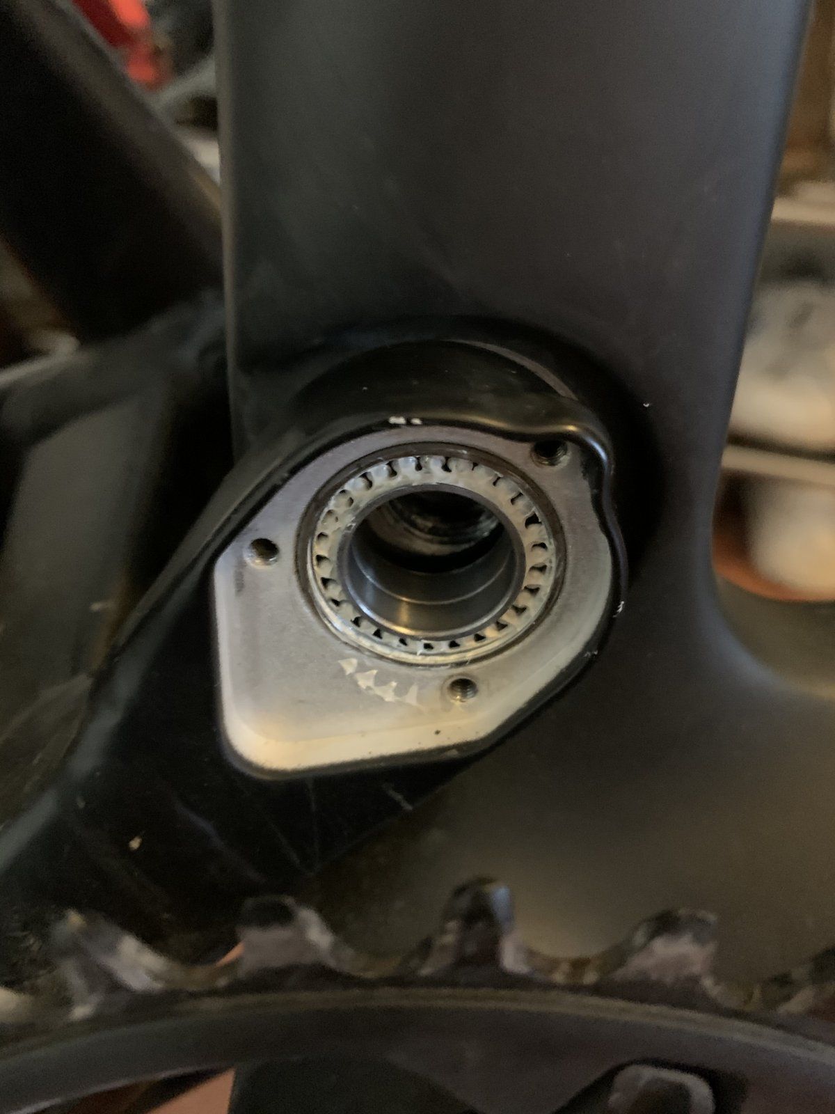

Die Frage die sich mir stellt ist, ist es normal, dass sich das KugelLager auf beiden Seiten mit dem Finger nicht drehen lässt? Schmutz ist dort keiner vorhanden - der Dichtung seih gedankt ;-)
Aber für mich macht es den Anschein, dass die Lager trotzdem was abbekommen haben?
Kugellager sollte sich leichtgängig bewegen. Versuch mal die Dichtungen zu entfernen von den Kugellager und Reinige/ neues fett rein vielleicht bringt es was.
gerade mal die Dichtung entfernt, aber da bewegt sich überhaupt nichts mehr. Auf keiner der beiden Seiten :-(

Ein ähnliches Problem hab ich vor einigen Wochen am Capra eines Bekannten gelöst. Da war die Hülse zwischen den Lager zwei Zehntel zu breit und hat so zuviel Druck auf die Innenlager ausgeübt die dann blockiert haben wie in deinem Fall.
Das mal so als eventuellen Lösungsansatz.

Das Lager schaut neu aus, wenn sich da nix dreht, ab zu Canyon. Wenn Du Samstag dort aufschlägst bring ganz viel Zeit mit.
Das werde ich auch machen. Das Bike ist gerade mal 4 Monate alt und da will ich jetzt nichts selbst ran. Zeit werde ich im Gepäck haben, das ist nun mal der Nachteil dem man sich bewusst sein sollte. Aber ich habe heute bereits mit Canyon hin & her geschrieben, bisher kann ich mich da absolut nicht beklagen :-)
Bin gespannt, aber schon einmal vielen Dank für die Reaktionen :)
Das werde ich auch machen. Das Bike ist gerade mal 4 Monate alt und da will ich jetzt nichts selbst ran. Zeit werde ich im Gepäck haben, das ist nun mal der Nachteil dem man sich bewusst sein sollte. Aber ich habe heute bereits mit Canyon hin & her geschrieben, bisher kann ich mich da absolut nicht beklagen :)
Sollte sich das Lager tatsächlich drehen nur weil der Bolzen entfernt wird?
Die äußere Lagerschale ist mit dem Hinterbau verbunden, der Bolzen fixiert die innere Lagerschale gegen den Rahmen. So lange die innere Schale am Rahmen anliegt wird sich da nicht viel bewegen. Wenn man den Hinterbau komplett entfernt, dann sollte sich das Lager drehen, aber im eingebauten Zustand (schätze ich) wird das Lager mit beiden Schalen guten Kontakt haben. Bewegt sich das Lager wenn man den Hinterbau bewegt?
Wenn du beide Lager gleichzeitig drehst, sollte das gehen. Das passt dann schon so. Dann ist die Hülse ein Zehntel zu lang, oder die Lager nen Tuck zu hart eingepresst. Macht aber nix. Kenne min. 2 Specialized die das auch haben. Laufen seit Jahren problemlos. Wenn der Hinterbau ohne Dämpfer sanft geht, gibt es imho keinen Grund zur Sorge.
War heute in Koblenz und lt. den Mechanikern sollte sich das Lager schon drehen. Sie haben es jetzt auf die Schnelle wieder hinbekommen, läuft allerdings ein wenig hakelig, so dass sie mir in drei Wochen an einem Wochentag neue Lager - auf ihren Nacken - einpressen und in einem Rutsch die erste Inspektion durchführen.
