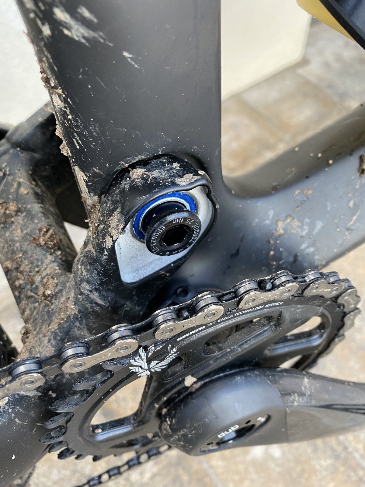

Habe leider auch gerade einen Kettenstrebenriss bei meinem 2018er Spectral AL festgestellt. Bin allerdings Zweitbesitzer und habe keine Rechnung. Hat jemand Erfahrung damit wie das in diesem Fall mit der Reklamation bei Canyon läuft?
