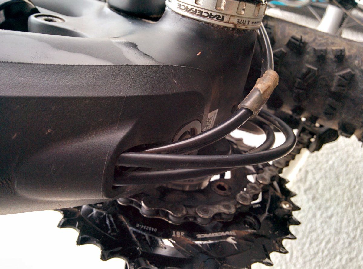

habe das weihnachtsgewinnspiel gewonnen und bekomme KW7 mein Strive AL 6.0 in Retro Black. Hat jemand mal photos von der kabelführung des vorderen umwerfers? der fliegt nämlich ohnehin relativ schnell raus und dann könnte ich ja den shapershifter zug dort verlegen wenn das passt...
Hallo, bin wohl bald in diesem topic zuhause.
Herzlichen Glückwunsch!
Schau mal hier nach. Evtl. kann man dort etwas erkennen. Vermutlich kommt aber der Zug unter dem Tretlager und hinter dem Sitzrohr zum Umwerfer. Somit dürfte es schwer werden, den Zug vom Shapshifter innenliegend zu verlegen. Dieser muss ja vor dem vor/neben dem Sitzrohr verlegt werden. Evtl. biegt sich der Zug dann zu stark und scheuert an allen möglichen Stellen am Rahmen.
sieht aus als ob das genauso wie beim CF gelöst ist. wegen der KeFü kann es sein das die xcx+ 105 für ein <33t kb passt. denke aber eher nicht da diese nicht an der schwinge befestigt ist sondern per iscg05. und bei der platzierung des hauptschwingenlagers wirds da recht eng... alternativ gibt es ja noch dieses unfassbar hässliche teil von blackspire
denke aber das das auch prima ohne zu betreiben ist. Ich hab seid monaten keine Kefü mehr bei 1x10 und fahre auch im rupigen ohne chainsuck oder ähnliche probleme.
Nein das CF hat auf der Antriebsseite im Sitzrohr extra einen Ausgang für den Shapshifter-Zug.
img_20141222_133631-jpg.344482
Dieser fehlt beim AL. Dort ist der Zug "innerhalb des Rahmendreiecks" außen verlegt.
Wegen der KeFü kann es sein das die xcx+ 105 für ein <33t kb passt. denke aber eher nicht da diese nicht an der schwinge befestigt ist sondern per iscg05.

Another thing: Cable routing. Anyone else looked at the photos of AL strive and saw that eventhough some of the cables are routed outside, the frame still has a predesigned holes also on the right side of the frame (see attached picture). I wonder if it's possible to tweak the cable routing a bit to get a nice easy-to-clean frame like CF...
i just wondered and wrote about the same thing here because i currently ride a 32T Oval from absolute black which is like a 30t-34t depending on the rotation... it looks like there is no direct mount e-type chainguide that will allow you to go that small on the strive. there is an option for iscg05 but even there a 28t is a stretch and i was wondering if you can even fit an upper chainguide using the iscg05 mounting as the main bearing looks like it will be in the way of rotating the guide to the proper position.
with all that said, though, i am pretty sure you will get away without needing one if your chain tension is high enough. been riding without any guide for a while now without trouble (different ride though)
that extra hole is originally for the front mech cable which is not installed the strive 7.0R
i will try to route the shapeshifter cable through this, too. should work but might need a new, longer cable to make this happen... might end up being less handy than what canyon came up with... we'll see

ich weiss ich meine auch die verlegung des umwerfer zuges mit dem eingang vorm tretlager...
wie hier
img_20141222_133715-jpg.344484
wie hier

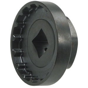

Auf dem unteren Bild, ist das ein PressFit Lager? Wenn ja, warum sieht das dann aus wie ein BSA? macht das irgendeinen Sinn?
Ja, sieht danach aus. Allerdings sagte man mir bei canyon mehrfach dass es beim strive nur pressfit gäbe. Wäre natürlich toll falls es ein geschraubtes Lager hätte.
Haben alle geschraubte Lager. Steht überall so drin. Passiert öfter bei canyonseite neuen Modellen das es da intern Verwirrung gibt. Hätte ich damals als ich mein frx gekauft hab auch schon. Ist aber alles geschraubt. Kann mir nicht vorstellen das die die Rahmen soweit im Produktionsprozess so signifikant umdesignen. Denn ein Pressfit nimmt um einiges weniger Platz ein...
Ich hatte den Service per Mail, per Telefon und sogar persönlich in Koblenz gefragt und immer die Antwort bekommen dass es sich um Pressfit handelt. Ich wäre natürlich absolut erfreut wenn es denn anders wäre.
hier ist ein link der das bestätigt
"BSA 73mm: Strive AL, Torque EX, Torque DHX, Grand Canyon AL 29"
Press-Fit 92mm: All other mountainbikes
Press-Fit BB41: Dude CF series, width: 121mm"
haben allerdings das Strive CF hier vergessen/ man sieht aber deutlich auf den beiden eher geposteten bildern das dass schraubschalen sind da sie characteristische form für das BB tool haben
